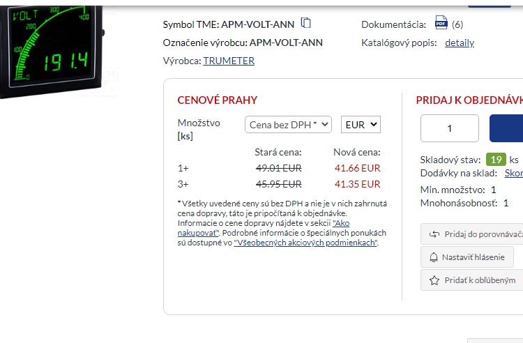

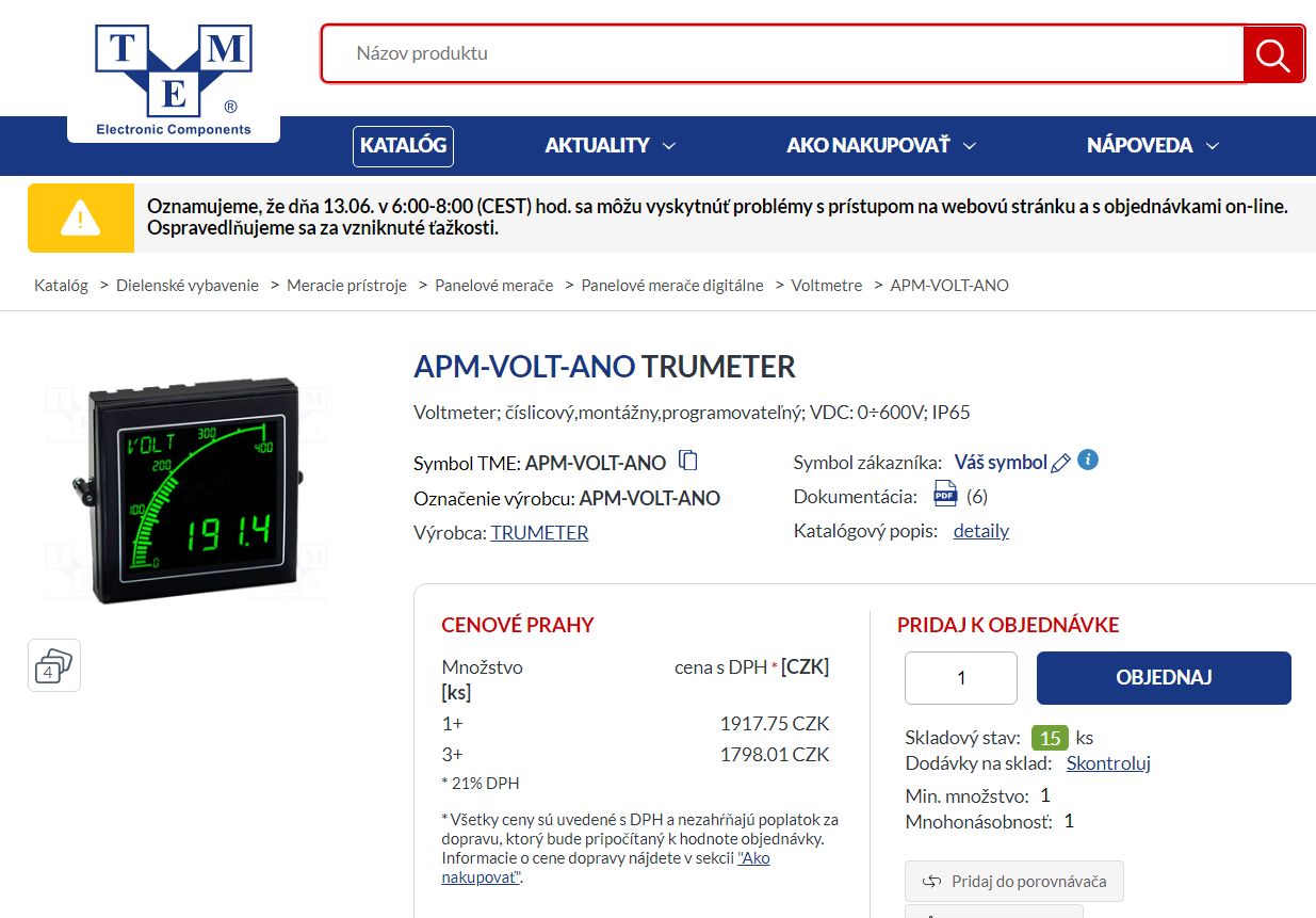

Já po přihlášení na slovenskou stránku vidím tohle:

to uz ja zial nevyriesim. skus najst niekoho kto ma v TME dealera a objednava bezdph.
