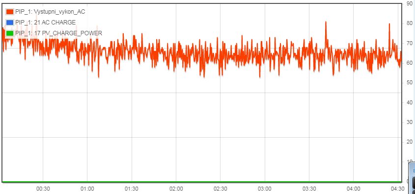

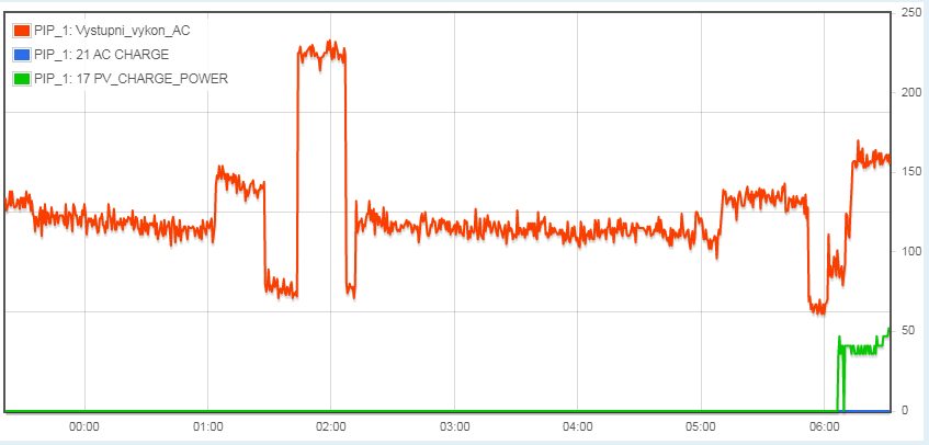

já mohu jen za sebe doporučit chladničku s invertorem konkrétně mám kombi Samsunga RB31FERNCSA/EF (je z roku 2014, už se neprodává) průměrný příkon v létě je okolo 40W. jen občas udělá nějaký cyklus kdy to vyleze na 160W. Vzadu nemá ani chladící žebra, takže může být přiražená ke stěně, jen jsou trochu teplé boky. Kompresor není vůbec slyšet.
Noční spotřeba i s chladničkou, po 1:00h začíná nějaký cyklus se zvýšenou spotřebou Noční spotřeba bez chladničky
