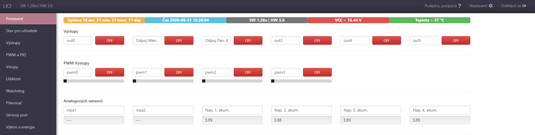

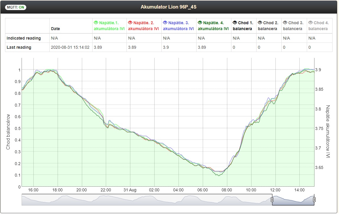

Aj keď je to trochu off, no spomínate tu LK3, tak sem pridám moje meranie napätia na jednotlivých blokoch akumulátora pomocou LK3.Majkl píše:Právě jsem dočetl manuál - Umax na článek jde pouze do 3,8V = na LiIon nepoužitelné. Škoda, něco přesně takového hledám na monitoring mé baterie
Keďže má LK spoločný mínus na analógových vstupoch, tak som na oddelenie jednotlivých vstupov použil oddeľovacie prevodníky. V LK to nebol problém nakalibrovať a tak mám prehľad o jednotlivých hodnotách napätia na blokoch akumulátora.
V LK som si nastavil podmienky zopínania výstupov podľa napätia a tak sa mi LK stará o bezpečnú prevádzku akumulátora.
LK má len šesť analógových vstupov, ja na monitorovanie akumulátora používam jeden LK a na ostatok druhý LK.
Pri väčšom počte akumulátorov v sérii by sa už toto monitorovanie cez LK asi dosť predražilo.

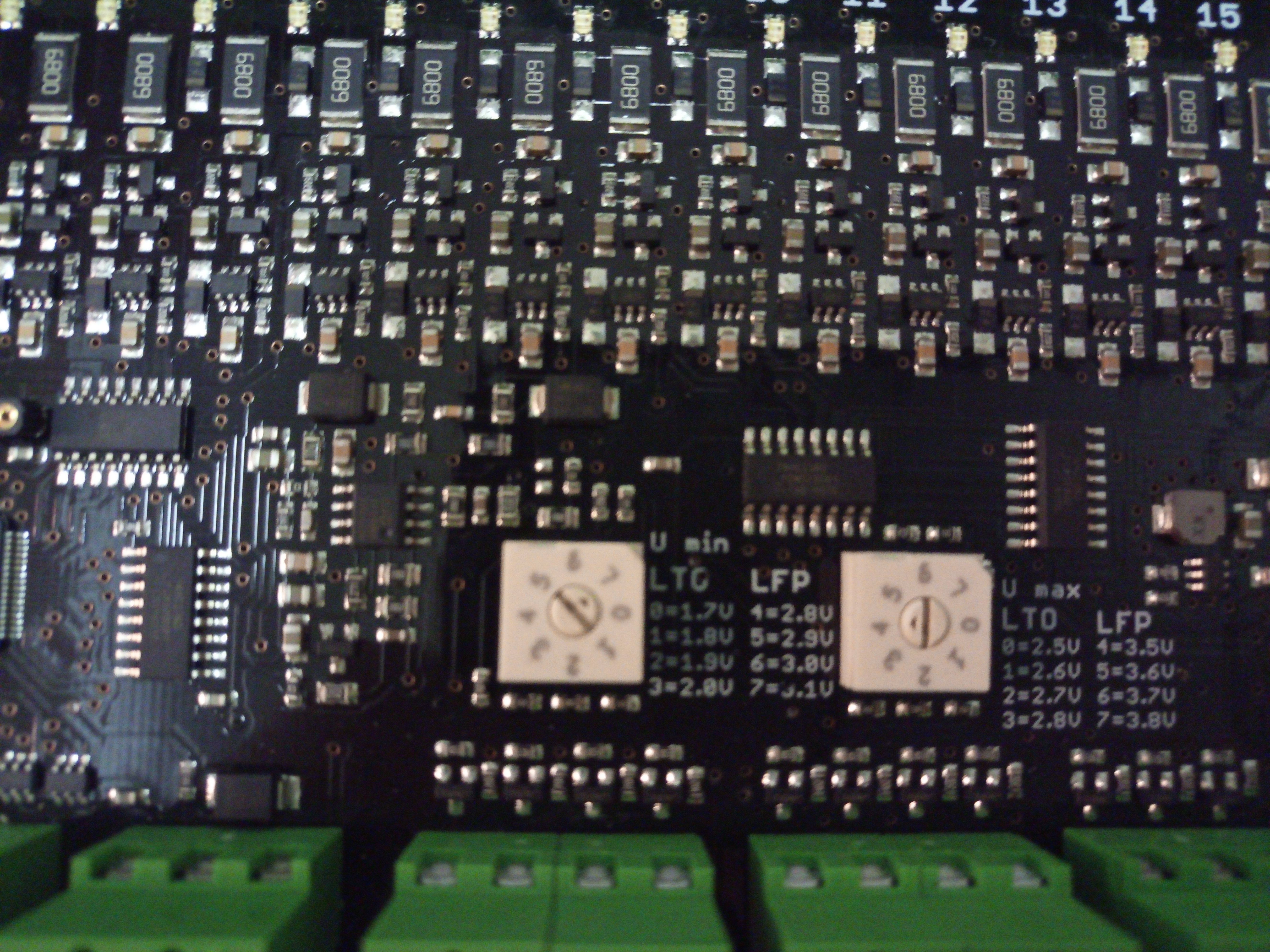

Re: CPM - Modular
Jelikož jsem na tyhle schémata lopata ,tak mě prosím opravte:
Měnič Axpert Max 7.2kW ,režim SBU,bez DS do něj .Baterka nové lifepo4 16s,provoz 3-3.43V
V menu č.12 pro vypnutí měniče a přechod od baterky na DS nastavím na 3Vx16=48V ,pokud toto nastane ,tak na DRY kontaktu Axperta se přepne NC na Open a pošle na časové relé a pak cívku stykače se západkou a el. blokováním šťávu pro přepnutí z FVE na DS.
V menu č.13 pro zapnutí měniče a chod na baterku,tedy návrat nastavím 3.2Vx16=51.2V to sepne časové relé(7s náběh měniče) a pak cívku stykače se západkou a el. blokováním na dvou navzájem blokovaných stykačích z DS na FVE.
A teď k té CPM desce,jelikoš tohle je jen provozní stav,kdy jsou články baterky nové a ok,tak časem může vzniknout problém a nějaký uletět.Dál může kleknout Axpert a ždímat baterku bez vypnutí ,anebo jeho dva regly přebíjet články.Proto jsem četl a četl a vymyslel s CPM toto:
Koupím a zapojím na kontakty ,kde se vynáší Umin a Umax dva digi číselníky.
Následně na trimrech nastavím Umin 3.2V a Umax 3.5V
Na kontaktech Umin využiji jen č.4 ,kde je vynesený mínus pól baterky a ten se přeruší,pokud na 15s dosáhne Umin,nebo méně ihned a vrátí se po dosažení Umax -0.1V(3.4Včlánek),nebo ručním resetu na emergency č.8/9. Tohle by šlo použít na vytěžovač do vody.
Na kontaktech Umax využiji taky č.4,kde je vynesený mínus pól baterky a ten se preruší,pokud na 15s dosáhne Umax,nebo více ihned a vrátí se po dosažení Umin +0.1V(3.3V článek),nebo ručním resetu na emergency č.8/9. Tohle by šlo použít na odpojení panelů. Netuším co ale použít na 2x 440V/10A na prázdno za spínací a rozpínací prvek?
Na kontaktech Emergency bych použil č.1 a č.2 ,kdy na jedničce je po zapnutí CPM vynesený impuls mínus pólu baterky,ten by sepl dvoucívkové bistabilní relé na ON a propojil hnědý drát z LCD na Axpertovi(měnič ON) a na dvojce zase dojde k impulsu a přepnutí bistabilního relé do OFF a vypnutí Axperta a to až po té ,co po dobu 30s bude Umin -0.3V(2.9V článek) .Nebo situace Umax +0.3V(3.8V článek),ale k tomu díky odpojení panelů v Umax při 3.5V nedojde.Tady jde nahodit Axpert pouze ručně,protože je to stav,kde se normálně článek baterky nemá dostat.
Poslední je osázení spínacích kontaktních tlačítek v Emergency 4/5 na 2s -ON , 6/7 na 1s -OFF , 8/9 na 1s -Reset CPM desky.
A teď připomínky prosím,jak to zjednodušit,vylepšit.Relátka na č.4 musí být na celkové napětí baterky a na bistabil a impuls je jedno kde se veme + ,ale stejné bude jednodušší.

- Příspěvky: 3364
Re: CPM - Modular
Takže první potíž Umin je max 3.1V což sníží vytěžování k 3.1V-3.5V , zapnutí panelů při 3.2V a emergenci nouzového vypnutí měniče 2.8V. Hmm je tam polohový trimr s šesti vývody,nešel by ošidit dopájením na nějaké vývody,nebo zaměnit?

podle mě to není trimr, ale přepínač.
