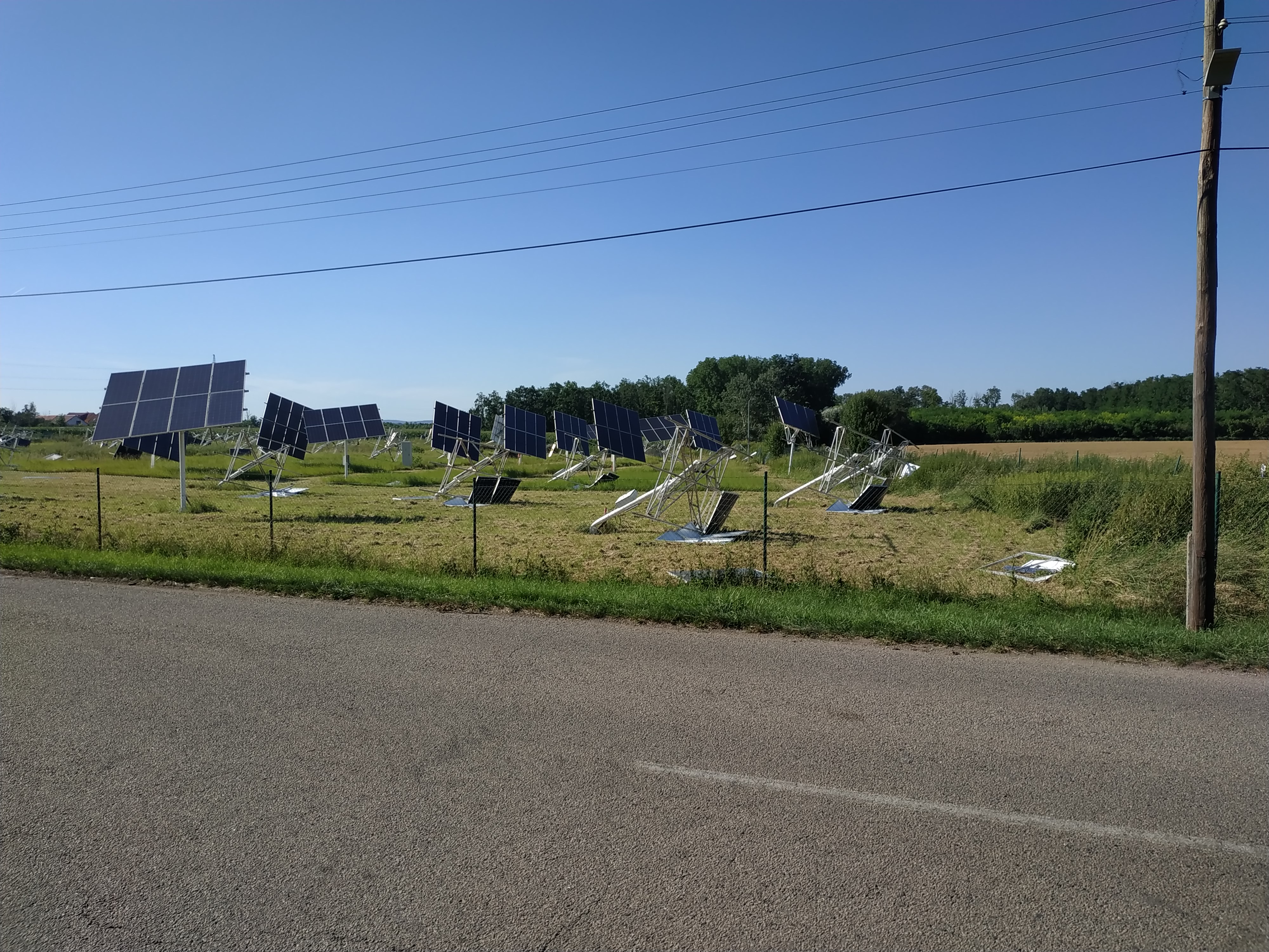

Smutne su aj tie prispevky v diskusii v odkaze. Inak co sa tyka dimenzovania na vietor, aspon u nas v Trnave sa posunula oblast rychlosti vetra podla pozorovani za posledne roky k vyssim hodnotam. Na SHMU sa uz uvadza ze v nizinach moze vietor presahovat 35m/s (126km/h) - namerane hodnoty, ojedinele az do 50m/s - podla nasledkov, priame merania zatial nie su.
Pamatam sa ze v roku 2002 este norma pre Trnavu hovorila o dimenzovani na 85km/h (23,6 m/s).
Rychlosti 120km/h boli pre horske oblasti.

Jo to je ono. Koosek ode mne. Asi spatne konstruovane popr. nestihly park. polohu nebo ji nemely.mypower.cz píše:To bylo asi tohle https://mapy.cz/zakladni?x=16.4936087&y ... ni&id=5610
Pocitam ze trackery asi budou trpet vic jak pevne instalace, ale i tam musi byt napor jako hovado.

Tusim konstrukcni vada. Ale jak jsem koukal, tak kdyby dali na pevnou konstrukci a o 40% vic panelu, tak by se to nestalo a jeste by usetrili.
Ale pravdepodobne tam slo pri instalaci omezeni na Wp-iky a tak se rozhodli, ze ojebou konstrukci trackeru.
Skoda elektrarny a panelu
Pozn.: Fotka je realne z dneska. Chapu ze asi cekaj na pojistovaka, ale asi to nikoho netrapi.

ano , jenže byla-li budována v době násobně vyšších cen za
, je tato instalace mnohem výnosnější než-li klasická pevná . Takže říkat že to neudělali dobře není vhodné , ani na místě .
Ke konstrukci - určitě byla dimenzovaná na běžně se vyskytující rychlosti větrů . V případě náhlých prudkých poryvů měnících směr i rychlosti má co dělat i konstrukce dimenzovaná na tornádo . Takže výsledek je takový .
Dovolím si zaspekulovat co by bylo při masivnější konstrukci - při použití masivnějších sloupů by tyto sloupy spíše ustály , avšak vítr by odloupal
jež by roznesl do širokého okolí s důsledky poškození dalších majetků né-li zdraví .

Z pohledu dnešních cenNOPARasito píše:Ale jak jsem koukal, tak kdyby dali na pevnou konstrukci a o 40% vic panelu, tak by se to nestalo a jeste by usetrili.

Koukal jsem, je to 2015.(cena nebyla asi nasobne vetsi)
Smerem na Znojmo jsou asi 3x vetsi trackery.
Jo v dnesni dobe je pocasi a poryvy lokalni.
Jak jsem rekl skoda ji. Jen poznamka, aby se zlomil sloupek tesne nad vyztuhami je zvlastni.
Trackery http://www.prosolar.cz/product/5-Polohovaci-jednotky.
Klidne je to na debatu. Rika se po bitve je kazdej general.
Osobne tracker nikdy delat nebudu a taky se 110kWp jen priblizim asi 1/4.
Takze muj nazor je bud poradne nebo pevna konstrukce.
Kdo to da na tracker tak si koleduje.
Jezdivam pres VILEMOV kousek od Caslavi a tam ma nejakej agent peknej tracker na par panelu, treba se prihlasi
. Vyskou je to snad z byvale vetrne elektrarny. Jen jsem koukal cca. pred 4tydnama jak to tam montoval

Asi by nam Redcrown mohl popovidat na kolik to dimenzoval on????
https://forum.mypower.cz/viewtopic.php? ... 48#p105805
Jeste pohled na to Znojmo resp. Dobsice.
https://domat-int.com/reference/pripado ... ve-dobsice
Pozn.: Popravde smekam nad vsema co do TRACKER reseni jdou

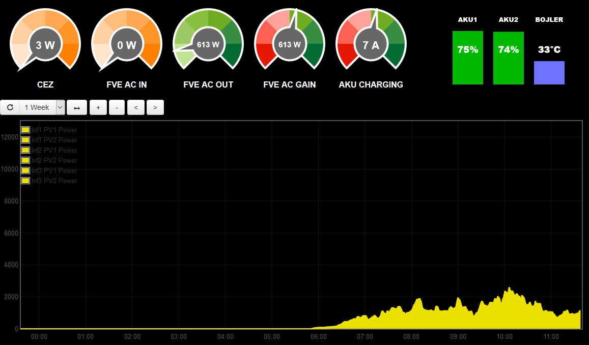

To snad není možný, co to je dnes za divný mraky?
- Na střeše 20kWp a leze z toho s bídou 1kW.
- 600W AC do baráku.
- Do baterky jen 7A.
- Voda v bojleru ledová.
Achjo...
Achjo...
- chatař
- Příspěvky: 861
- Reputace:74
Re: Počasí
Z panelů dostat jen 1/20 výkonu? Divný, divný. Nemáš přes ty panely staženou roletu?
- Reputace:514
Re: Počasí
U me úplně stejný. 60W/m2 !!!!

Dobrý den.
Potvrzuji to samé. Ze 7,7 kWp mi momentálně leze 350W. Venku je temno pomalu na svícení, na obloze jsou světložroutske mraky a prší.
