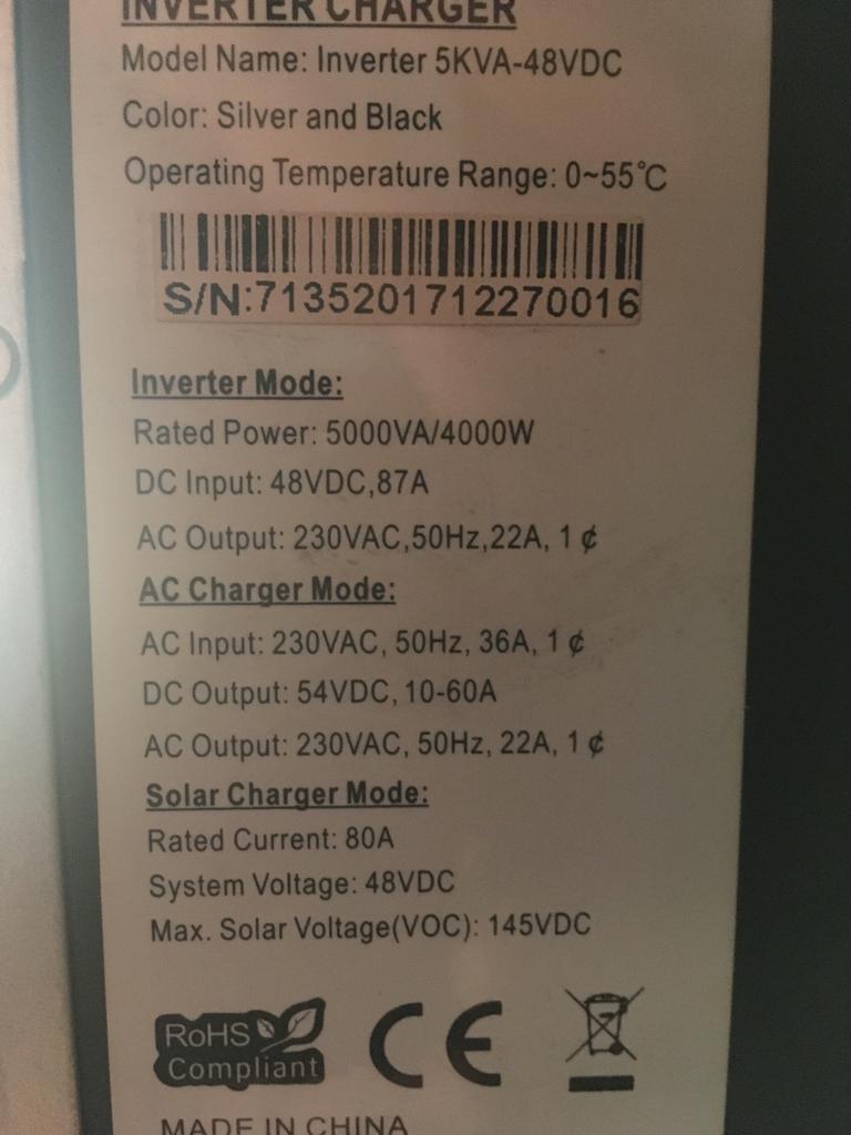

Pokusím se sem hodit aspoň ten štítek. Kupoval jsem to přímo od čínské firmy UPSEN. Jestli jsou střeva origo a firma je prekupnik, to nevím. Tak až budu u známého, hodim fotku.

Re: Axpert chyba 90
Podle toho znaku 1 phase, bych řekl, že FW vyměnit nepůjde... Vrátit prodejci je nejlepší co lze udělat!
S chybou 90 myslím ještě trochu funguje, jde ještě vyfotit verzi FW v běžícím stavu?
https://forums.aeva.asn.au/viewtopic.php?p=71752#p71752
Výňatek:
If your machine stops with fault code 90 (error 90), and you have not updated the firmware, this is an indication that you have a clone. Unfortunately, it appears that a few genuine machines also seem to have had this fault come up.
In three places, the string "1Φ" appears on the large sticker (meaning single phase). In some of the clones, these render as "1¢". With some custom stickers of genuine machines, it is written as "1-ph.".
If you've done absolutely everything right and can't update the firmware, that seems to be a good indication of a clone. However, some clones, particularly those that come with main firmware version 72.90, are able to have their firmware updated. Early clones that come with patched firmware version 72.70c (LC flavour) seem mostly not able to be updated.
Podle toho to vypadá, že zkusit se to může, když to nepůjde je to clone, mrtvý to je tak jako tak...

Vrátit to určitě nepůjde. Je to už pár let starý a po zkušenostech z minulým problémem bych to ani nezkoušel.josse píše:Podle toho znaku 1 phase, bych řekl, že FW vyměnit nepůjde... Vrátit prodejci je nejlepší co lze udělat!
Výňatek:

Verze firmware je 72.90
Na aeva fóru o tom psali, že to řeší verze 73. Ale jak říkám, jsem na AJ tupej, tak Snad jsem to pochopil a přeložil správně.
Taky se někde psalo, že podle čárového kódu, nebo čísla nad ním se dá vše identifikovat.

No číslo vypadá přelepené, jde strhnout, co je pod tím? Podle znaků ¢ to je klon a možná nepovedený...
Je to úplně mrtvé?
Je to úplně mrtvé?

Není úplně mrtvý, jen hlásí chybu a nic nefunguje. Zítra ho jedu odpojit, tak zkusím ten kód sundat.
