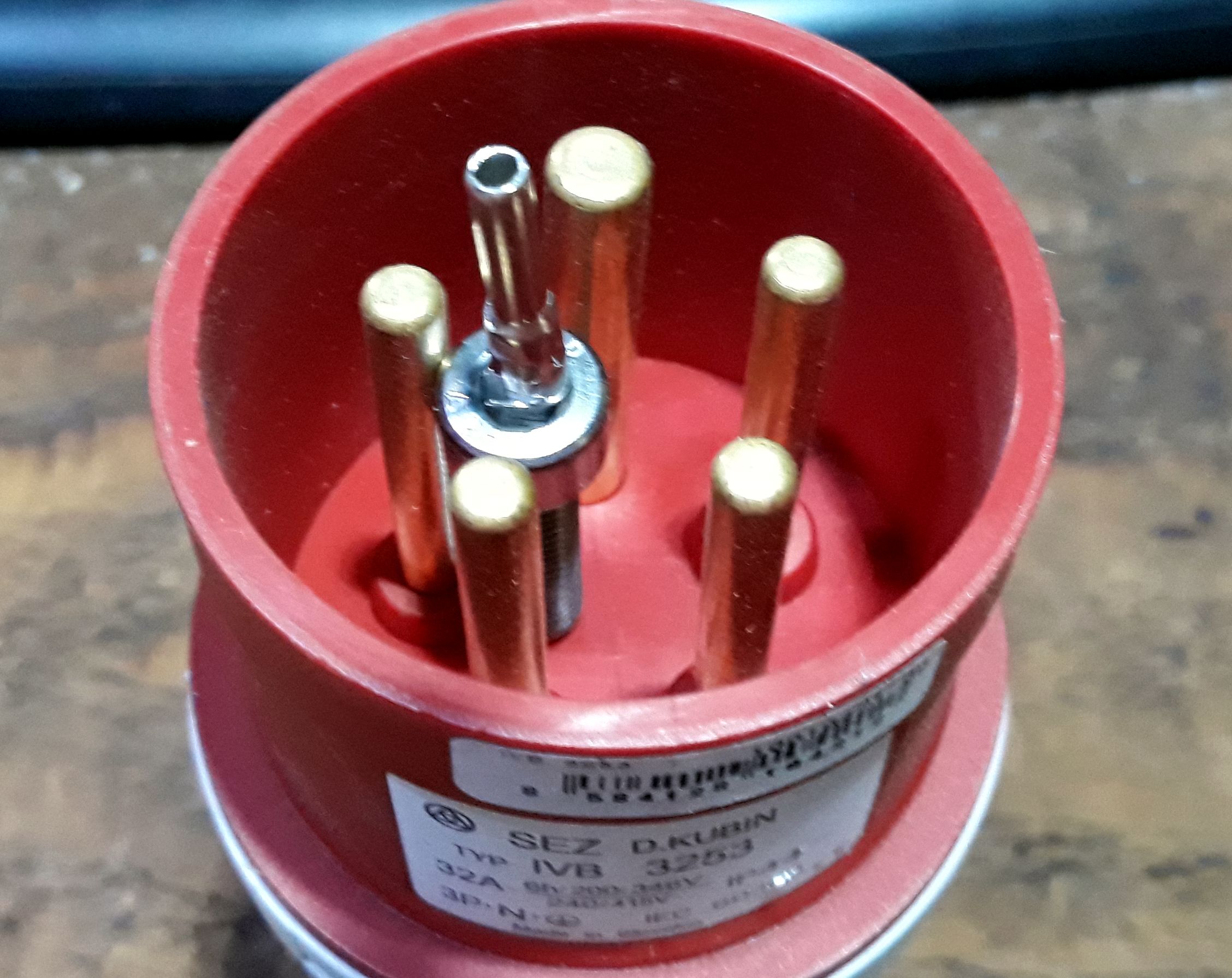

Re: MC4 konektory
MC4 má preniesť v drsných podmienkach / vlhko, teplo pod panelmi / 30 A.
32 A 5-kolík má preniesť 32 A.
Pozrite sa na hrúbku materiálu a kontaktnú plochu.
Už som menil na 2x24 konektoroch na paneloch toho roku 2. MC4,
lebo bol horúci, ostatné boli chladné alebo vlažné.

Re: MC4 konektory
Rozdíl mezi MC4 solárním konektorem a 32A vidlicí je značný . MC4 jede na doraz , kdežto porovnávaná 32A vidlice je dimenzovaná na xx kA zkratové proudy jež musí vydržet bez poškození natož svaření kontaktů . Solární konektory jsou konstruovány co nejlevnější a zatěžovány na únosnou hranici , nikoli rozumě s rezervou .rottenkiwi píše:MC4 má preniesť v drsných podmienkach / vlhko, teplo pod panelmi / 30 A.

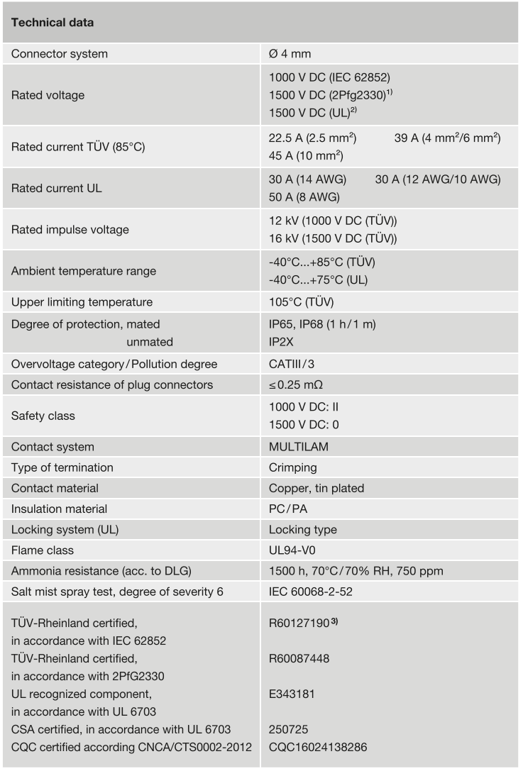

Re: MC4 konektory
Pre info z datasheetu k MC4 od Staubli - vratane odkazov na certifikaty. Ja vidim rozdiel medzi znackovym so zarucenymi parametrami a konektorom bez parametrov.

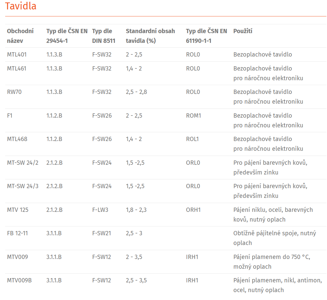

Re: MC4 konektory
Ono nejsou všechna tavidla stejná. MTL 468 bude možná v pohodě i na té střeše, s MTV 125 pocínuješ skoro i smrkovou třísku, ale lanko spolehlivě sežere, protože to nejde umýt.
Známý co mě učil pájet říká, že kalafuna je dobrá akorát na prase.
Sortiment tavidel, který používají Kovohutě:
