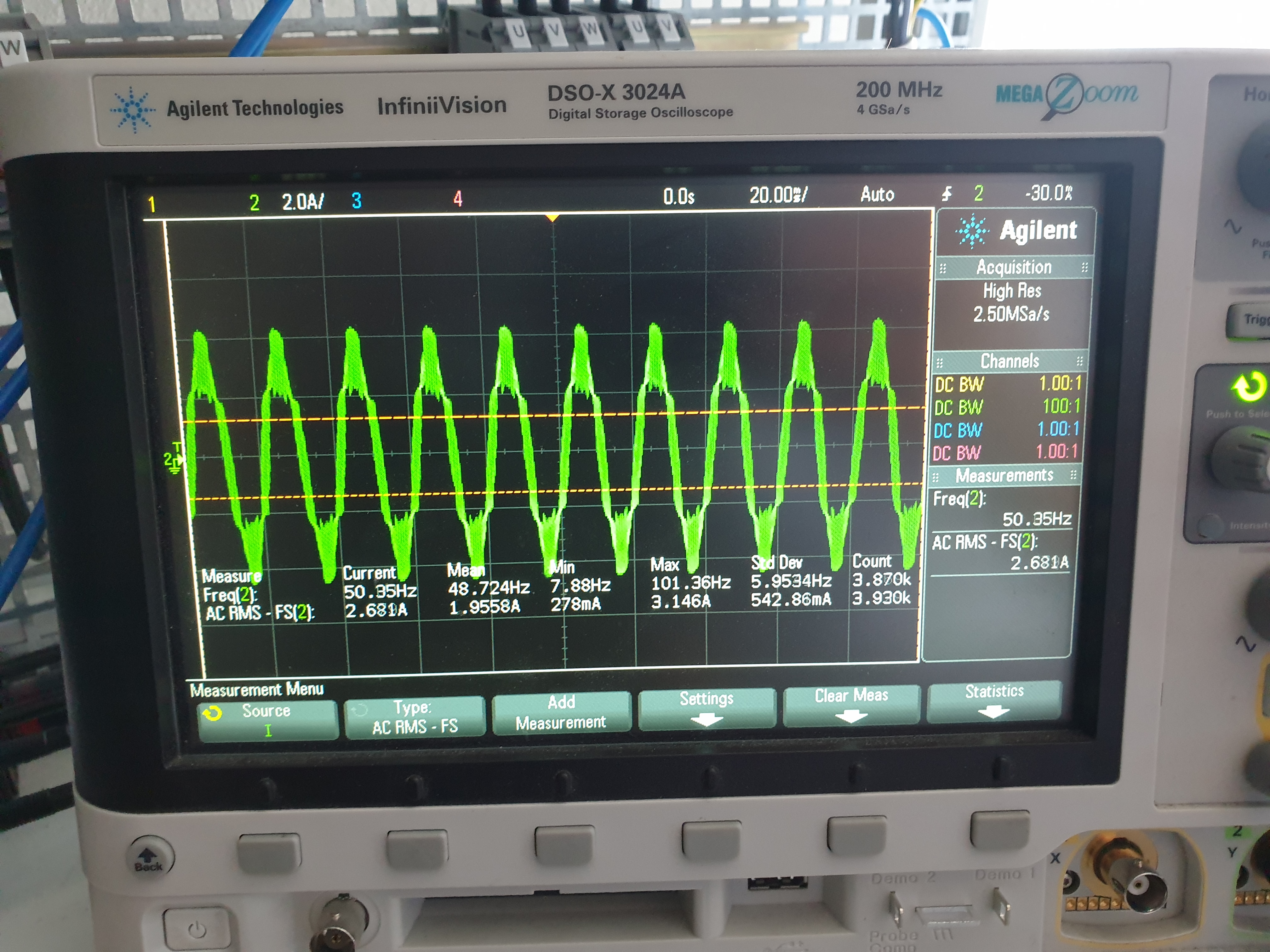

na jeden kondenzátor jeden měnič, na druhý kondenzátor druhý měnič, tak aby to dalo 600V DC (2x 300V DC). Pro plný výkon jsme naměřili 635V ... takže spíš 2x 317,5V, ale to už je detail to je asi 12% výkonu motoru dolů to by se ještě dalo považovat za toleranci, nebo to napětí nastavit přesně na to vyšší, když by to šlo.
Proud při plném výkonu (myslím): Sdružené napětí při plném výkonu: Naprázdno napájené z jedné fáze: Plný výkon napájeno z jedné fáze 450VAC: Vstup a výstup do odporové zátěže: teploty ve stupních F!:
