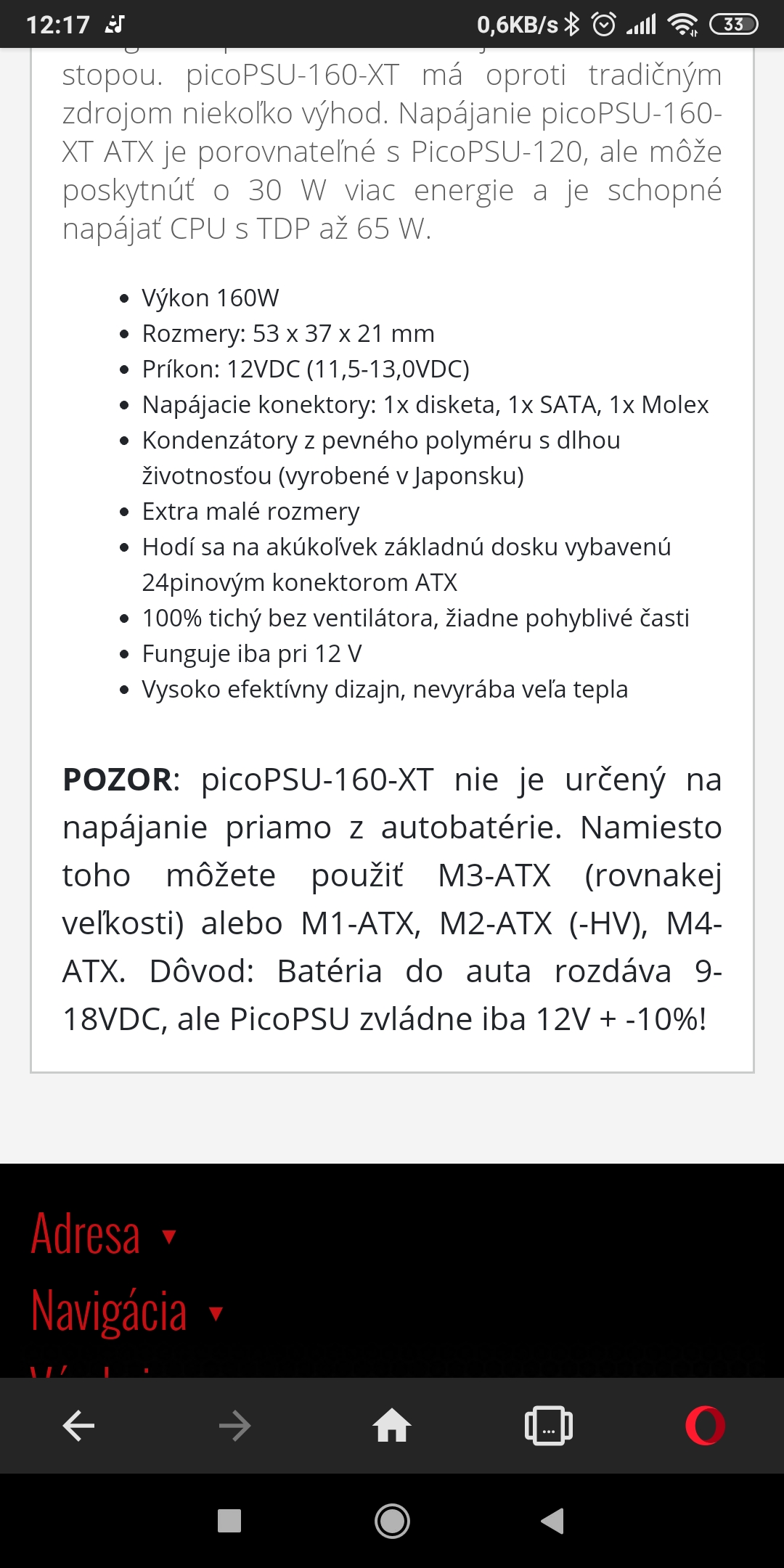

- Příspěvky: 5451
Re: Klasické pc
Buď https://www.neosolar.sk/images_content/ ... 00w-en.pdf
a k tomu:
https://tichepc.sk/Zdroj-picoPSU-120-DC ... 1001213009
https://tichepc.sk/Zdroj-picoPSU-160-XT ... 1001213009
Na DC/DC nastaviť 12 V +- 10 %.

Alebo od 6 do 24 V:
https://tichepc.sk/Zdroj-M3-ATX-6-24V-D ... l?arg1=001
Alebo na 10 až 18 V:

Re: Klasické pc
Díky kiwi za odkaz mají tam důležité info a to že je to pro účely fve nepoužitelné
