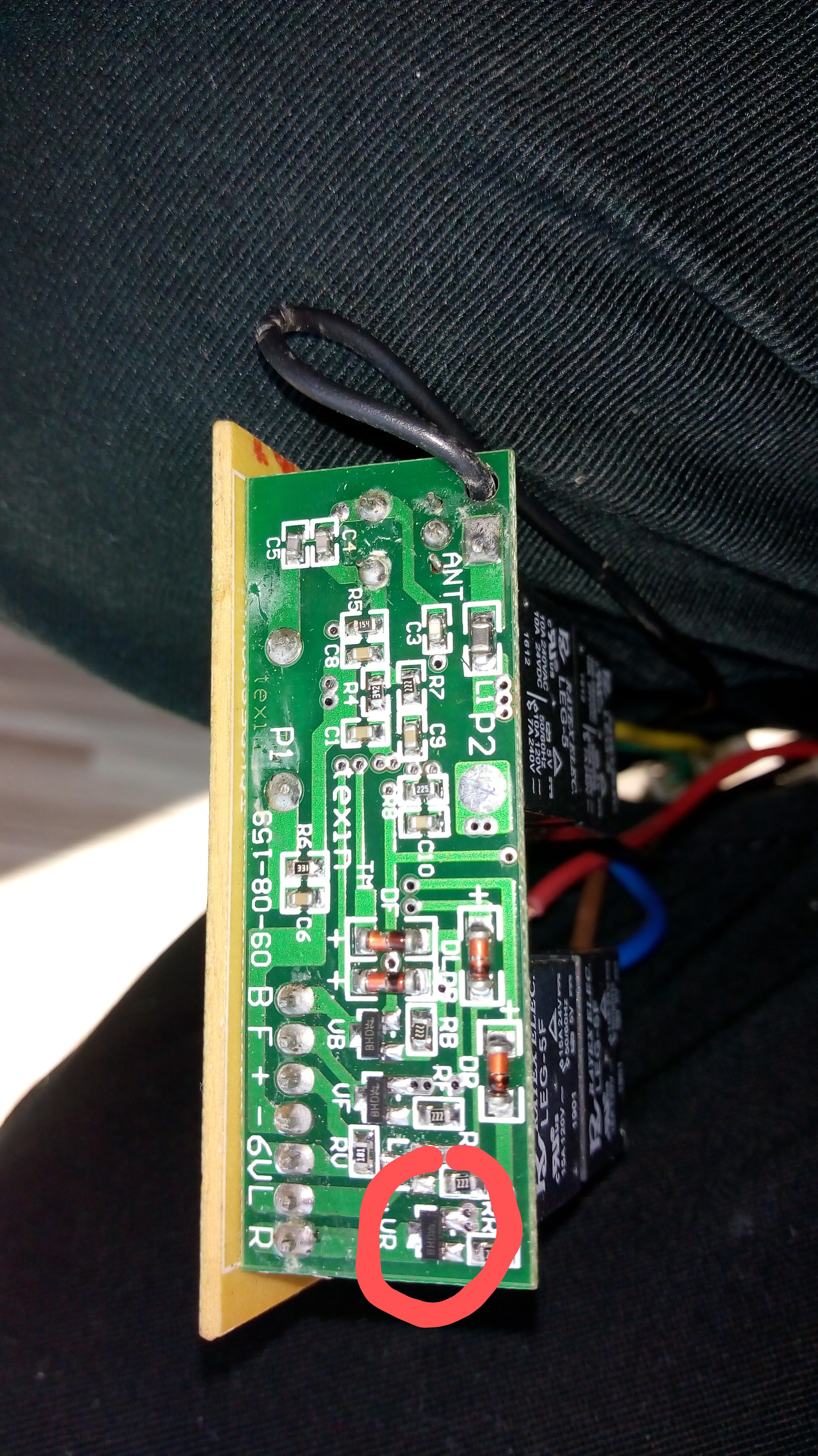

Páni súrne prosím o radu. Vie niekto definovať smd tranzistor v červenom krúžku. Nejak sa neviem dopátrať,ani v elektre mi neporadili. Je to DO z elektrického auta. Tranzistor spína cievku relé.

Je to bezny NPN tranzistor na vseobecne pouzitie MPS8050S
https://datasheet.lcsc.com/szlcsc/18091 ... C69743.pdf

zjisti dle těch dalších co jsou na desce co je to za přechod a nahraď ho podobným

Ako to mam zistiť?goodbie píše:zjisti dle těch dalších co jsou na desce co je to za přechod a nahraď ho podobným

Neviem ci niekde kupis lacnejsie, jeden pouzijes a ostatne mozes vysypat na chodnik, ked bude poladovica aby sa nesmykalo
https://www.ebay.com/itm/100PCS-X-KEC-M ... 3530313985
Vsimol som si, ze ma Ic az 1.5A, nepoznam nahradu.

Len kým to teraz z Číny príde tak naozaj už bude aj poľadovica a deti mi zožerú nervy, že sa nemôžu voziť. Spína to malé relé ,takže tam nejaké veľké prúdy by nemali byť. Skôr som rozmýšľal či by sa dačo nedalo vydolovať z nejakej PC MB, tam je kopa smddano píše:Neviem ci niekde kupis lacnejsie, jeden pouzijes a ostatne mozes vysypat na chodnik, ked bude poladovica aby sa nesmykalo

A nemohol by tam byť klasický tranzistor miesto smd? Miesta je tam dost. Malo by to nejaké nežiaduce vplyvy?

To asi tak lahko nevydolujes z MB, taky tam zrejme nebude. Jasne ze ho mozes nahradit inym NPN, ktory ma podobne parametre, staci aby mal podobny Ic a zosilenie, ale sa to tam bude horsie letovat a otazka je mechanicka odolnost, ako to tam bude drzat pri otrasoch. Tieto Cinske tranzistory su v EU prakticky nezohnatelne, uz som podobny problem riesil viac krat a podarilo sa mi ich zohnat iba v Azii.

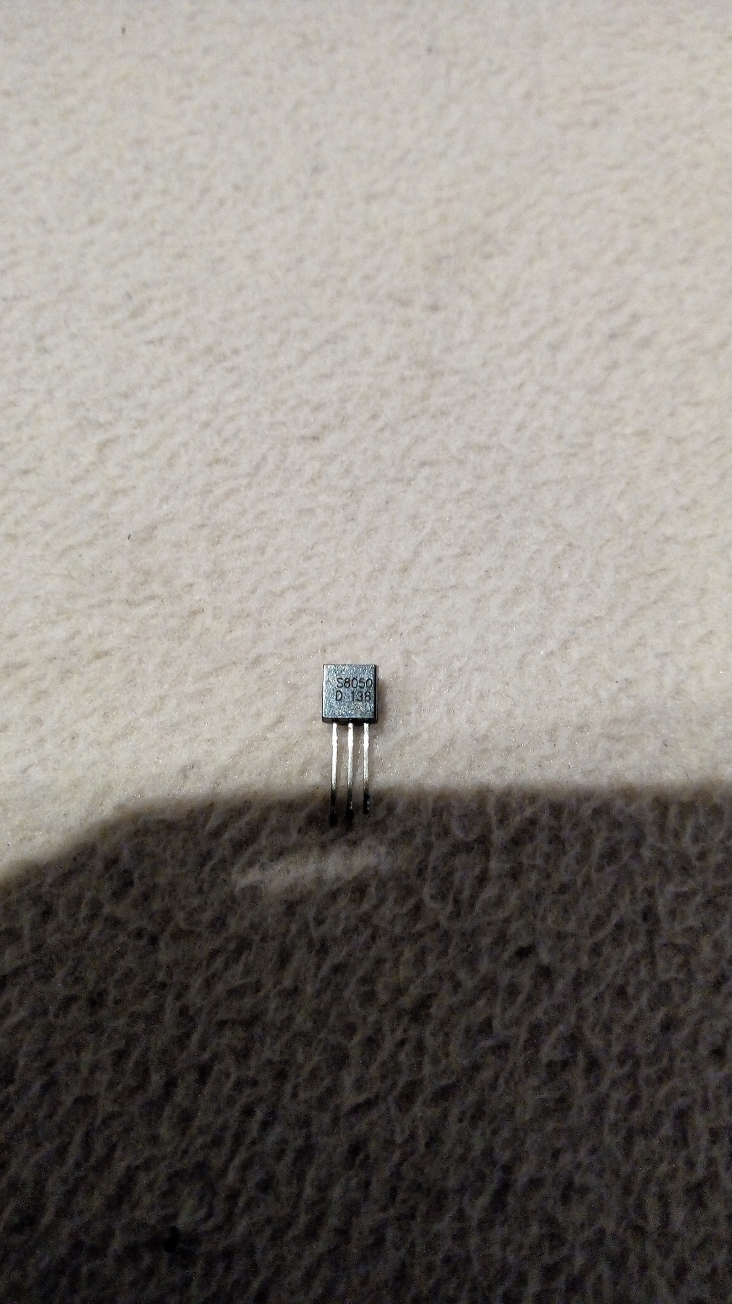

Re: 705Wp + 630Wp ostrovná FVE pod Tatrami
Našiel som v šuflíku tento S8050 D138dano píše:To asi tak lahko nevydolujes z MB, taky tam zrejme nebude. Jasne ze ho mozes nahradit inym NPN, ktory ma podobne parametre, staci aby mal podobny Ic a zosilenie, ale sa to tam bude horsie letovat a otazka je mechanicka odolnost, ako to tam bude drzat pri otrasoch. Tieto Cinske tranzistory su v EU prakticky nezohnatelne, uz som podobny problem riesil viac krat a podarilo sa mi ich zohnat iba v Azii.
Priletovanie nebude problém a mechanickú odolnosť by poriešil napríklad mamut.

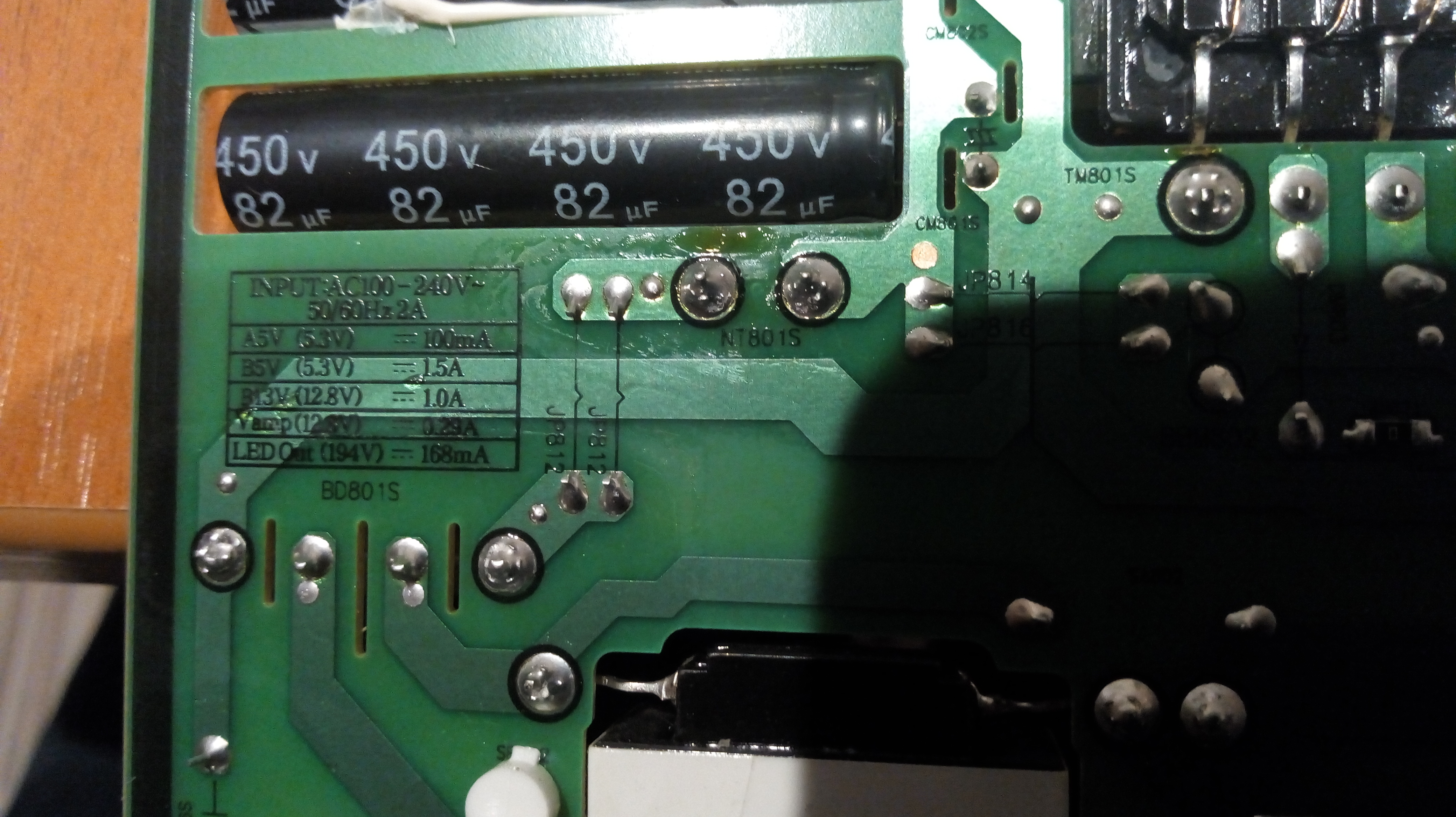

Ahojte mám na vás ďalšiu otázku. Dostal sa ku mne televízor ktorý by mal byť z UK. Teda na 110 voltov čo deklaruje aj štítok na zadnej stene. Tak som dostal nápad prerobiť ho nejak priamo na 24 alebo 12 voltov. Keď som ho však odkrytoval a pozeral na zdroj, tak na ňom je tabuľka kde píšu input 240 voltov AC 50hz. Myslíte, že je to nejaký univerzálny zdroj, ktorý zvládne aj našu sieť len štítok bol pre UK?

Ja mám pocit že v UK je sieťové napätie 240V , nie 110, to je napätie pre USA. Ale to je v podstate jedno. Keď je tam impulzný zdroj, čo je určite tak výrobca ich skoro vždy robí od 100V do 250V aby nemusel pre každú krajinu vyrábať iný zdroj, síce je to potom možno na úkor účinnosti ale kedže to nie je fotovoltaika, tak je to výrobcovi jedno, myslím si že ho môžeš kludne pripojiť na 230V.

Nechcel som riskovať tmu teraz na noc tak som ho zapol na ups a zdá sa že nemá problém. Takže naozaj to robia uni, len to odrbu nálepkou.

Pro jistotu bych koukal, že to není zapojené na vstupu jako násobič... Podle toho jednoho kondenzátoru na fotce to vypadá, že ne...
