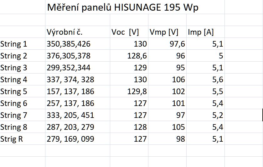

Re: Zapojení 25 ks panelů na přístřešku
Konečně jsem měl volněji a dostal se k proměření panelů pod zátěží. Panely jsem měřil v zapojení 3s a použil topné těleso s odporem 22 ohm. Panely jsem měl opřené pod neměřeným úhlem, ale vždy stejně. Slunce bylo trochu napravo od panelů a spíš za mraky, čekal jsem až vykoukne, abych mohl měřit. Někdy ovšem úplně jasné nebylo, ale v jakési mlhovině.
Výsledky měření přikládám:
