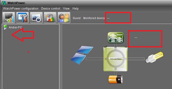

Zdar kolegové, snažím se rozchodit spojení PIP MK s PC a nejde mi to. Nejdříve jsem dával vinu USB / RS převodníku z Ali, ale včera jsem si v prácu půjčil průmyslový NTB, který má nativní seriový port a stejně mi to nejde. Po spuštění WatchPower programu a nastartování GUI prostě vlevo nahoře nevidím, že by na COM portu bylo nějaké zařízení připojené
(obrázek je pouze ilustrativní - stažený z netu, ale přesně takhle to u mě vypadá). Zkoušel jsem v PC a WatchPoweru nastavovat na portu různé rychlosti, stop bity a parity, ale všechno marné.
Otázka - má fungovat zobrazení v GUI rovnou po instalaci WatchPower a připojení kabelu do měniče, nebo je potřeba ještě někde něco zmáčknout / nastavit / restartovat?

watchpower je aplikace v Javě a podle toho to vypadá...
Lepší je použít nějaký jiný SW, a nejlepší použít rPI nebo podobnou linuxovou destičku s vhodný SW.
Ale pokud mermomocí je požadavek na watchpower na PC, tak, kromě správného HW převodníku, je potřeba vlézt do Menu, tam je "Com.port plug and play setting" a najít tam COMx port ktertý vytvoří ten převodník. Pokud tam není, tak "Refresh".
Někdy je potřeba vypnout a zapnout to EXE = ale pozor, ono se to kolikrát schová jen do tray icon, takže to je potřeba kontextovým menu vypnout úplně.
Zpátky v tom menu, tam je potřeba dát "Allow scanned" jen pro ten jeden port. Musí tam pak být napsáno "Used" (vpravo).
To je vše co je potřeba nastavit. Pak stačí čekat a jakmile zpráva dorazi po sériové lince do toho exe (z MK) tak se to "samo" ukáže v tom levém sloupci v hlavní obrazovce. Toto už nejde nijak urychlit nebo vnutit ručně.
Zkrátka, dlouhodobě monitorovat MK z PC není dobrý nápad, protože nejde do Watchpower napevno vnutit komunikaci přes vybraný COMx. Použil jsem to jen při prvotní instalaci a od té doby nevidím důvod.
Pozn. hodnota COMx se dá snadno zjistit (pod Win) z (Control Panel) - Device Manager - COM ports.

no jo, ale aktualizace FW se tam dělá z úplně jiných exe než z watchpower,
a použití watchpower pro ověření průchodnosti komunikace je v tomto specifickém případě nanic, protože to že se to bude bavit s watchpower vůbec neznamená, že se aktualizace FW (vůbec připojení) přes ta specifická EXE povede; měl jsem tady připojené MK s watchpowerem ale ten exe pro aktualizaci FW si ani neškrtnul.
problémy tam byly dva, nejprve je fakt potřeba vypnout watchpower (zablokuje si port) a pak jistota že na BT nic není připojené, a nakonec admin práva pro ty dvě exe co dělají update FW a ještě nějaké nastavování tam bylo ale to teď v hlavě nemám. Ale vím že to že watchpower komunikuje (nebo ne) v tomto případě vůbec neukazuje na to, že se povede po stejných drátech připojit ty aplikace pro aktualizaci FW.

Na PIP5048MK je i micro USB, já to propojil tím a jede to jak z PC a Watchpower tak s Raspberry a SolPipLog.

Tak jsem se nějakou dobu ještě trápil s tím sériovým kabelem a furt nic. Vzal jsem tedy USB a za 5 vteřin se to spojilo
