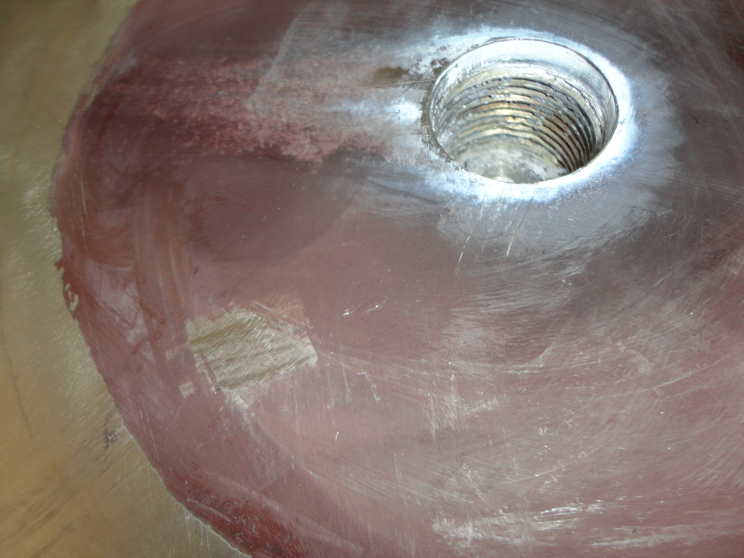

Byl jsem nucen "otevřít" bojler z důvodu cmrndání vody přes těsnění inspekčního otvoru. Kdyby mně někdo v ten moment bliknul, ten xicht by asi stál za to Bojler je nerez, vyrobený na zakázku, 640l. Uvnitř dva "hady" z Cu. Jeden od kotle, druhý fototermika. V provozu je 8 let, z toho poslední 2 roky je napájen měkkou vodou z iontoměniče, kapkový tester není schopen změřit tvrdost, takže předpokládám pod 0,1 mmol/l. Pořídil jsem jej právě na ochranu technologie před vodním kamenem, protože běžná tvrdost vody z řadu je zde okolo 4mmol/l, pH okolo 7,8. Vlastně mně ani moc nepřekvapilo že jsou "hady" prakticky zakryté pláty vodního kamene oloupaného z části stěn bojleru. Jediné co mne zarazilo, že vrstva blíže stěně měla hnědou barvu. Nějak extra moc jsem to neřešil vybral mechanicky dva kýble šutru, no a když to mám rozdělané (je na něm 40cm vaty, tak to není zrovna luxusní práce) tak to vyčistím pořádně a když je dnes už voda měkká tak si dá šutr na roky pokoj No a proto že se všude nedostanu tak jsem tam vyklopil 25kg kyseliny citronové, naplnil, zatopil v kotli a ohřál na 65°C. Po ca 24 hod. to přestalo frkat z kohoutku, tak vypustit a znova otevřít. Pocit vítězství byl nepopsatelný Fakt luxusní prácička, byl až na pár maličkých míst jak nový, vřele doporučuji. Z původní anodové tyče nebylo nic, tak jsem tam zrovna hodil novou (tedy přesně, koupenou tehdy před 8 lety jako náhradní) a přírubu zavřel. No a začala trochu groteska.. Těsnění jsem dělal ze všeho možného a furt mně to někde slzelo Asi proto, že příruba není obrobená a je vyrobena ze 6mm plechu. Nakonec vyhrála "jakási" tuhá guma podepřená silikonem Koupil jsem gumu kterou jsem považoval za vhodnou (stejně jsem nezvolil dobře, ale o to nejde) s tím že ji vyměním jak to bude pasovat. Dnes jsem po týdnu teda otevřel znova a bradou jsem se praštil po palci od nohy
Díky..
Anoda vypadá jak kdyby tam byla rok, porézní, materiál z ní byl napadaný pod ní, než vyschla byla měkká tak, že se dala lehce oškrabovat nehtem. Ale šokovalo mně to patrně poměděné víko. Nebo co to je. Před týdnem bylo naprosto perfektně čisté Stejně to vypadá právě v blízkosti anody, dál ne. Do zádele co to je ????? To tam ta anoda škodí nebo co? To teda nepovažuju za OK a nějak to nepobírám. Ještě doplním, že prostupy "hada" přes nerez jsou galvanicky odizolované (to jsem kontroloval, bylo to tak konstruováno aby se přerušil a nebo aspoň omezil galvanický článek). Bojler je uzemněn, komponenty fototermiky nikoliv až vlastně kotel. Odpor mezi hady a tělem bojleru ve vypuštěném stavu v řádu jednotek Mohm, ve stavu napuštěném mezi hady a tělem 20mV, a cca 2,5mA. Naprosto nechápu co to má znamenat, ten vliv přítomnosti anody na "pomědění" je evidentní... Klidně mně nadejte do tupů s tím, že jsem udělal něco blbě, ale snažně prosím řekněte mi někdo co.....Díky..

Tak takovejhle boiler jsem ještě nečistil a doufám že ani nebudu,mám takový pocit,že s tím stejně nic nenaděláš,uvidíš co se bude dít dál,pravděpodobně tam někde vzniká článek a došlo k pomědění,ale to by mělo být po celém vnitřku boileru,pokud tomu tak není tak je asi víko z jiného materiálu.Podobnou barvu má ale i mangan,ale takhle na dálku ti to nemohu potvrdit,jinak je známo,že vrstva kamene na boileru značným způsobem prodlpoží život boileru ale jen u takového,kde je možné výhřevnou vložku vyjmout a vyčistit vně boileru.Navíc kámen néně vede teplo,takže působí i jako izolátor,to jen tak pro informaci,na druhou stranu ale zmenšuje obsah vody.Snad je to jen nějaká blbost a nebude mít vliv na životnost boileru,ono u nerezu ,to podle druhu je stanoven i limit chloridů,které způsobují jeho napadání a iontoměnič funguje na výměně iontů vápníku a hořčíku právě za ionty sodíku,regenerace se dělá chloridem sodným,tedy solí a je třeba dát pozor na to aby došlo při regeneraci k jeho vytěsnění před jeho dalším provozem.Hezký podvečer přeji

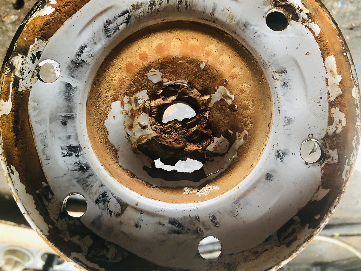

To jsou ty nové pokročilé technologie a materiály. Dřív mi taky vydržela expanzní nádoba nejméně 15 let. Nyní jsou použité nové postupy a materiály tak, aby došlo k řízené destrukci krátce po záruční době. Před čtrnácti dny jsem také musel zasahovat ve vodním hospodářství. Pod expanzní nádobou namontovanou před dvěma a půl rokem bylo podezřele vlhko. Sáhl jsem na přívodní pancéřovou hadici abych zjistil zdroj vlhkosti a ta mi zůstala v ruce. Měděné koleno na konci hadice je snad z plechu silného jen 0,3 mm, který byl ze dvou třetin odleptaný. Tak jsem vytáhl expanzní nádrž ze sklepa na světlo, abych mohl pohodlně sešroubovat převlečnou matici od hadice a jak jsem pootočil klíčem, tak na mne vykoukla díra v přírubě, kterou před tím těsnil jen vodní kámen. Hadice i expanzní nádoba je půl roku po záruce.
Dřív se dělaly expanzní nádoby tak, že v nich stačilo po deseti letech vyměnit vak a fungovaly dál. Dnes jsou krátce po skončení záruky na likvidaci.15 kWp JJZ + 3x Tristar MPPT60 + Victron 150/100 + 48V LiFePO 850 Ah + UPS 8kW (MPP-Solar 8048 LC) + 4 x nabíječka 1,2 kW (DELTA) Start: 2012

Jo, expanzku cimm předřazenou bojleru jsem teď řešil taky. No je fakt, že dofukování jsem moc nedal Matně tuším jsem ji kontroloval po 2? 3? letech provozu a to ještě byla OK. Minulý týden měch v čudu, prasklý tak 30 cm Bude to kvalita sama, vždyť i když jej nedofouknu tak opře o vnitřek a tlaky pořeší pojišťák. Jenže nádoba zevnitř rezavá a dej tam nový pytel... Taky zajímavé, že mají stejný vak pro expanzky 16 - 24l. Já mám samo 24l tak se má co napružit Nad tím se nemíním zavzdušňovat, ale ten bojler je dělaný na zakázku, tak aby bylo splněno vše co jsem chtěl. A taky bylo. Jen to nechápu s tou anodou. Zatím jsem ji tam ani nedal, fakt mám pocit, že je spíš škodič, ale nedochází mně proč

Přírubu jsem tedy koupil nerezovou, přívod k expanzní nádrži jsem svařil z PPR, vše namontoval a zase to teklo. Tedy znovu rozborka, tentokrát jsem vytáhnul i vak. Zjistil jsem, že horní držák vaku, který se dříve dělal smaltovaný, později alespoň nabarvený, je dnes jen z holého železa a to i v expanzní nádobě s certifikací pro pitnou vodu. Byla v něm dírka jak od špendlíku. Tak zavařit a nabarvit a další pokus...PavelR píše:toto je jeste dobrý. kolecko nerezi, mufna a TIG a funguje dal

Nejspíš to bude složením vody. Také jsem to řešil. V nerezové tlakové nádobě (3500l) mi mizely metrové anodové tyče do měsíce od instalace. Proto jsem přešel na elektronickou ochranu s platinovou elektrodou. Stačilo ale dát trochu Sava nebo koloidního stříbra do studny na likvidaci kolimorfních bakterií a nerezová nádrž byla do týdne děravá jak cedník. A to mám vevnitř všechno v nerezu a připojovací potrubí v PPR.pezizka píše: Jen to nechápu s tou anodou. Zatím jsem ji tam ani nedal, fakt mám pocit, že je spíš škodič, ale nedochází mně proč

To bych ještě pochopil. Voda ze studny bývá dost agresívní a ty přísady jsou jak dělané pro vznik bodové koroze. Kdo si myslí že nerez nezrezaví je blázen Stačí narušit pasivní vrstvičku a už to jede. Ale i to jsem v rámci možností kontroloval a nenašel jsem ani náznak bodové koroze. Navíc se pasivní vrstva dá obnovit a to buď kyselinou dusičnou, tu jsem z pochopitelných důvodů nepoužil, ale taky kyselinou citronovou zahřátou nad 60°C a to jsem měl i kvůli odvápnění. Co mně ale konsternuje je čerpání Cu z trubek hadů, ono je to nakonec jedno co poteče Že jsem debil neudělal radši hady z nerez vlnovce, asi by to bylo lepší. Co to máš za aktivní anodu? Taky jsem se po tom díval, ale všude jsem našel, že jsou určené pro smaltované bojlery. A taky jsem našel pasivní anodu kde bylo zmíněno, že je pro nerez bojlery. Jestli je jiná jak magnéziová, co já vím... Prase aby se v tom vyznalo, informace se shání těžko a jsou často protichůdnékybos píše:Nejspíš to bude složením vody. Také jsem to řešil. V nerezové tlakové nádobě (3500l) mi mizely metrové anodové tyče do měsíce od instalace. Proto jsem přešel na elektronickou ochranu s platinovou elektrodou. Stačilo ale dát trochu Sava nebo koloidního stříbra do studny na likvidaci kolimorfních bakterií a nerezová nádrž byla do týdne děravá jak cedník. A to mám vevnitř všechno v nerezu a připojovací potrubí v PPR.pezizka píše: Jen to nechápu s tou anodou. Zatím jsem ji tam ani nedal, fakt mám pocit, že je spíš škodič, ale nedochází mně proč

Pokud ti boiler vydržel do ted a není tam důlková koroze a nic se neměnilo,mělo by to být v pohodě a naopak změnou by se to mohlo spíš zhoršit,ono pokud jsem čistil jakýkoliv boiler a bylo tam něco z mědi,nebo mosazi,vždy pokud došlo ke styku jakéhokoliv železa ke styku s použitou kyselinou došlo k jeho pomědění,sice ta měd moc nedržela dala se setřít ale byla tam,pokud si pamatuju,zatím žádný z tech boileru zatím neteče.Horší to bylo u nerezových výměníkůkteré byly vařeny mědí,tam kolem 10tého čištění obcas došlo k tečení,nejmín vydržel 3 čištění a nejdéle 25 a dál už nevím,musel bch dojít za mým nástupcem a podívat se,pokud si vede evidenci,docela mě to zajímalo....

To mně popravdě nenapadlo.. Vliv té kyseliny. Sice jsem to před montáží pořádně vypláchl, ale je to taky jistý aspekt. Jinak u mne teda nic hadrem utřít nešlo, ten odraný kousek na fotce je radekem... A drhl jsem to ocelákem (samo nerezovým) a flexou... Mně k té úvaze, že za to může ta anoda vede to, že i vodní kámen byl hnědý od strany nerezu. Takže dle mne po spuštění se prve nerez pomědil, anoda padla rychle za vlast a pak už jen rostly usazeniny vápníku. Tak když o tom uvažuji, tak toho vodního kamene tam zas tak moc nebylo, odhadem tak 3mm, což za 8 let není žádná hrůza. Viděl jsem kousky po 15 letech a srovnatelné tvrdosti vody co byly zralé tak na sbíječku Díky za zkušenostjahodovák píše:Pokud ti boiler vydržel do ted a není tam důlková koroze a nic se neměnilo,mělo by to být v pohodě a naopak změnou by se to mohlo spíš zhoršit,ono pokud jsem čistil jakýkoliv boiler a bylo tam něco z mědi,nebo mosazi,vždy pokud došlo ke styku jakéhokoliv železa ke styku s použitou kyselinou došlo k jeho pomědění,sice ta měd moc nedržela dala se setřít ale byla tam,pokud si pamatuju,zatím žádný z tech boileru zatím neteče.Horší to bylo u nerezových výměníkůkteré byly vařeny mědí,tam kolem 10tého čištění obcas došlo k tečení,nejmín vydržel 3 čištění a nejdéle 25 a dál už nevím,musel bch dojít za mým nástupcem a podívat se,pokud si vede evidenci,docela mě to zajímalo....
