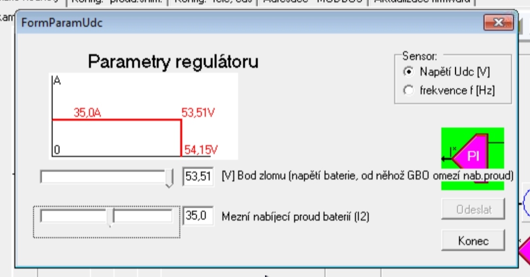

Čau všichni co máte greenbono.
Kdo z vás používá typ AKU s proudovým snímačem na kabelu k baterii a má nastaveno omezení nabíjení baterie??? Jedná se mi o to jak vám jde dobře nastavení proudu a jestli to opravdu omezí proud přesně dle nastavení.

Re: Greenbono
Ahoj, používám tuto funkci. Mám Amploc tuším 100A trochu kecá oproti Victronu BMV asi o 1,5A. Ale omezuje spolehlivě.NOPARasito píše:Čau všichni co máte greenbono.

Re: Greenbono
Nastavis treba 15A a jede cca 15A???peater píše:Ahoj, používám tuto funkci. Mám Amploc tuším 100A trochu kecá oproti Victronu BMV asi o 1,5A. Ale omezuje spolehlivě.NOPARasito píše:Čau všichni co máte greenbono.

Ano, je to tak. Jenom mě to neukazuje přesně jako BMV.NOPARasito píše:Nastavis treba 15A a jede cca 15A???peater píše:Ahoj, používám tuto funkci. Mám Amploc tuším 100A trochu kecá oproti Victronu BMV asi o 1,5A. Ale omezuje spolehlivě.NOPARasito píše:Čau všichni co máte greenbono.

Re: Greenbono
Diky za info, ja mam proudak trochu jinej, ale i tak diky za info. Proud ukazuje +/-0,2A v cajku. Ani jednotky A bych neresilpeater píše:Ano, je to tak. Jenom mě to neukazuje přesně jako BMV.
