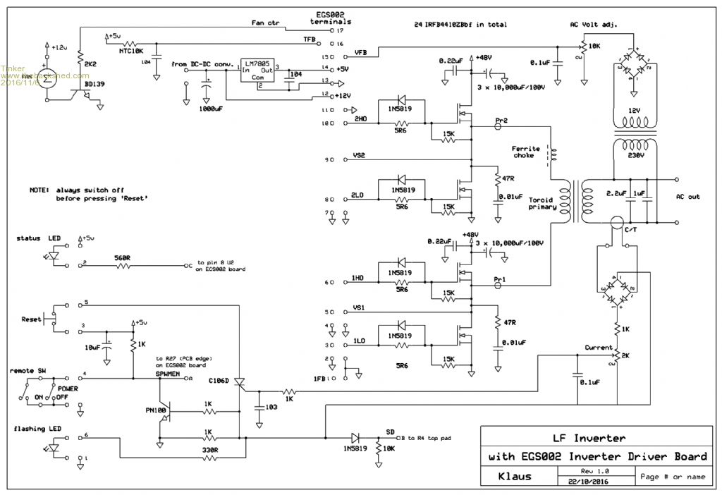

Při konstrukci měničů doporučuju dát si pozor na paralelní spojování mosfetů, v PJ a podobnejch krámech, stejně jako ve většině prodávanejch osazenejch desek inverotrů na ali je to špatně: http://www.irf.com/technical-info/appnotes/an-941.pdf
result je na konci, že ve výsledku je největší problém rozpínání, ale dá se vyřešit "hard" budicím obvodem. A že by to byly zrovna 47R odpory bez antiparalelní diody pro 6 IRFB4110 paralelně, tak to teda jistě ne. Je až s podivem, že ten měnič tak dlouho fungoval. Většina prodávanejch desek s EGS002 je na tom podobně, nasázenejch mosfetů paralelně, ale buzení jenom z IR2110 bez posílení, nebo jenom "sprostý" sledovače s PNP/NPN tranzistorem, který to v některejch parametrech ještě zhorší, takže jsou osazený poměrně velký odpory v gate (aby to ty budicí obvody vydržely bez destrukce) a na průšvih je zaděláno.
Prohlížel jsem si schéma EGS002, a podkud by se kondenzátor C28 snížil o řád (100pF) a zároveň R7 vyměnil za menší, (1k za cca 220R) tak by mohla ochrana proti zkratu se správně zvoleným bočníkem (nebo jinak nastaveným napětí na pinu 2 a 5 LM393) fungovat i s tím pomalým LM393, celý by se to mělo stihnout za 1-1.5us což by mohly mosfety přežít, takhle je jenom časová konstanta před komparátorem 1us... Zítra už snad začnu testovat vlastní verzi, tak dám vědět jak jsem dopadl, úspěch i neúspěch se počítá.

Zpátky k tématu: dnes jsem testoval jádro měniče, zatím osazen H můstek po dvou IRF135B203 , řízení upravená EGS002, z ekteré jsou odstarněny IR2110 a LM393, místo IR jsou propojky Lin - LO a Hin-HO. takže na pinech lo1 hi1 a lo2 a hi2 mám ttl signál spwm. Buzení mosfetů mám IR2110 v katalogovým zapojení posílený IXDN614. Ty dva páry mosfety paralelně na větev při středním proudu můstkem cca 20A nemají vůbec snahu se hřát, hlavně díky tomu, že buzení je podstatně vyššími proudy než má číňan. Ale to hlavní: ochrana proti nadproudu s komparátorem, kterej snímá úbytek napětí na desce mezi přívodem - pólu a výkonovými mosfety vůbec nefunguje. Při 40A proudu je tam cca 15mV užitečný signál, ale při provozu měniče je tam cca 1.5V naindukovaných špiček. Takže všechno je jinak, zpátky na stromy, budiče budu předělávat na IR2127 + IXDN614, a jeden z možných paralelní mosfetů obětuju jeko "hexsense" dle https://www.infineon.com/dgdl/an-1014.p ... 90e5fd0f4c strana 4. Takže hlídání zkratovýho proudu pomocí komparátoru může fungovat, ale musí tam být doopravdy bočník a snímat napětí přímo na něm, s co nejkratšími přívody. Pokud nechci dělat novou a zcela jinou výkonovou desku, tak řešení dle výše uvedeného by mělo být funkční. Dva mosfety paralelně mají podle mýho měření úbytek v sepnutým stavu cca 140mV při 40A, tj 140mV/20A což odpovídá datasheetu. Potom pokud zvolím vypínací proud na 50A/kus (pro začátek na testování, pak jim samozřejmě přitopím) , tak bude na mosfetu 350mV, ir2127 reaguje od 250mV. Zároveň tohle zapojení sníží vypínací proud s teplotou mosfetů, protože roste jejich Rdson s teplotou... Že jsem to tak neudělal zrovna, připadalo mi to složitý...

Dotaz. Obvod IXDN614 som este na stole nemal. Podla katalogu je to 'dolny budic'. Da sa pouzit aj na budenie hornej casti mostika? Odber ma pri 0V a Vcc na vstupe pomerne maly. Odber rastie iba pri prechode medzi tymito stavmi. Ako je to pri praktickom pouziti s IR2110?kodl69 píše:... Buzení mosfetů mám IR2110 v katalogovým zapojení posílený IXDN614...
- Příspěvky: 7403
Re: doma vyrobený měnič
nehledej v tom IXDN nic jinýho, než to, co dokážou dva P/N mosfety za sebou (asi v tom nic jinýho není), viz http://www.lz2gl.com/power-inverter-3kw ... allery-0-1 což je přesně v AN-978 na str. 14. IXDN má jenom 5 nožiček (zapojený jenom 4) a umí to stejný, jako dva mosfety a dva odpory, takže je to jenom lenost. S IR2110 jsem to testoval, samozřejmě je potřeba podle náboje hradel patřičně zvýšit kapacity v bootstrap obvodu a patřičně dimenzovat diodu.
Proč proudy do buzení: že je potřeba spínat rychle, je bez diskuze. Z datasheetu jakýhokoliv 100V 100A mosfetu vyčtu, že, má kapacitu gate cca 10nF. Pokud ho chci rozepnout za 50ns , ze základů elektrotechniky di=C*dU/dt pro jednoduchost počítám ne diferenciály, ale prostě kapacitu a napětí. 10nF*10V/50ns=2A. Podobně to vyjde i z výpočtu přes náboj gate,
I=Q/t, tj 100nC/50ns=2A. na tranzistor. Samozřejmě v číně to neplatí, a 1A budič stačí na 10 ks "velkejch" mosfetů, takže doba spínání není 50ns, ale 500ns až 1us, a pak stačí mrknout do datasheetu, co se dá čekat - mosfety topí, navíc je problém s nerovnoměrnstí rozdělení zátěže při paralelním spojování... Jediná výhoda je menší "ringing" tj menší rušení...
Ještě si dovolím připomenout dimenzování diody k odporu pro vybití gate - určitě zvládá obvyklá 1N4148 proud 2A s úbytkem ololo 1V? já dal pro jistotu ES1D (D proto, že byly v šuplíku)
P.S. zítra dojdou IR2127, tak bude další kolo testů, snad už konečně s vyřešenou zkratovou odolností.

Ten IR2110 je v tomto případě použit jen jako level shifter, kdy posouvá budící signál, který je vůči GND na signál proti středu příslušné poloviny mostu.Jozef51 píše:Dotaz. Obvod IXDN614 som este na stole nemal. Podla katalogu je to 'dolny budic'. Da sa pouzit aj na budenie hornej casti mostika? Odber ma pri 0V a Vcc na vstupe pomerne maly. Odber rastie iba pri prechode medzi tymito stavmi. Ako je to pri praktickom pouziti s IR2110?
Low side driver se dá použít jako high side driver, pokud zajistíš posun budícího signálu a napájení (bootstrap).

to Johny.sk : Do zkratu to raděj nezkoušej ani s egs003, i když to na první pohled vypadá, že v tom EG2126 mají nějakej komparátor kterej shodí buzení. Ostatně tak vypadá i EGS002 na první pohled...
Ještě by mě zajímalo, jak vypadá obvod kolem gate na tvé desce. Je tam jenom jeden odpor jako v PJ, nebo jeden odpor a paralelně odpor a dioda? pokud tak či tak, tak by mě zajímaly hodnoty, pak ti řeknu, jestli to chodí krásně nebo to vůbec nevyužívá potenciál těch tranzistorů a zbytečně topí. a díky měkkýmu spínání nedokáže přenést dostatečnej proud. Ono jaksi všechno souvisí se vším...
Takže PWM ala arduino, tj nějakejch 490Hz? Ještě mi jde o to, jakej se vrací kmitočet, jestli je stejnej pro ventilátor 1800n/min a třeba pro 3000n/min, a nebo je to podle otáček, tj jeden z výstupů halů ventilátoru. Chtěl bych to trochu hlídat. Jde mi o to, že měnič nechodím oblížet ob den, ale rád bych, aby nedošlo k poruše, ani když ventilátor například sejme celou pavoučí rodinu i bejvákem a někdo mi nečekaně připojí do zásuvky elektromobil...

Právě jsem se vrátil z dílny, a mám první výsledky: vlastní blbostí zničenej jeden IR2127, a dva irf.
A taky dvě videa
https://youtu.be/sIiGbrCAifw
https://youtu.be/TUDSR3L4WsE
Takže já mám vyřešeno. Pro tyhle testy jsem nastavil mezní proud jednoho mosfetu na 20A, a je jedno, jestli jich je 2 nebo 20, hlídá se úbytek napětí v sepnutém stavu. Kontrola přetížení měřením výstupního proudu proudovým trafem tam bude taky, ale tohle je technologický demonstrátor. Ostatně klidně to takhle bliká 3s, pak vypne EG8010 na to, že nemá napětí ze zpětné vazby.
Dole, pod bastldeskou, je hodně upravená deska z PJ, osazeny jenom dva mosfety na větev, na pokusy stačí, a trafo z PJ5000 ... Schéíma klidně postnu, až ho nakreslím, zatím žádný neexistuje, protože jsem to sbastlil jenom podle datasheetů od použitejch komponent.
A taky dvě videa
