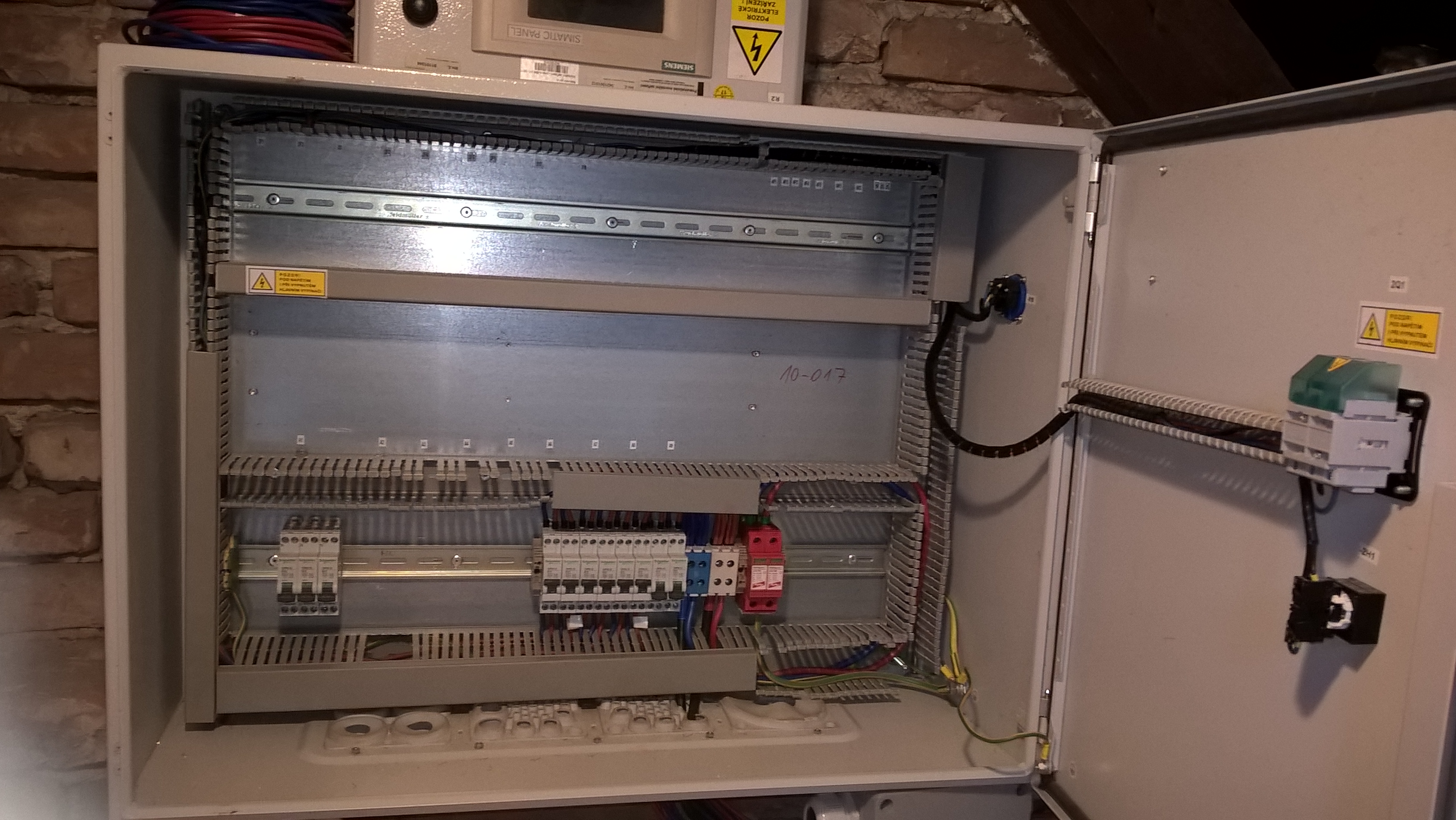

PanelyRozvaděč stringů na střeše
trošku větší rozvaděč. (Martin prostě nemá menší)
Ochrana proti blesku (bleskojistky) není finální, musím teprve pořídit, zatím tam je to co mám v šuplíku. Mechanická konstrukce

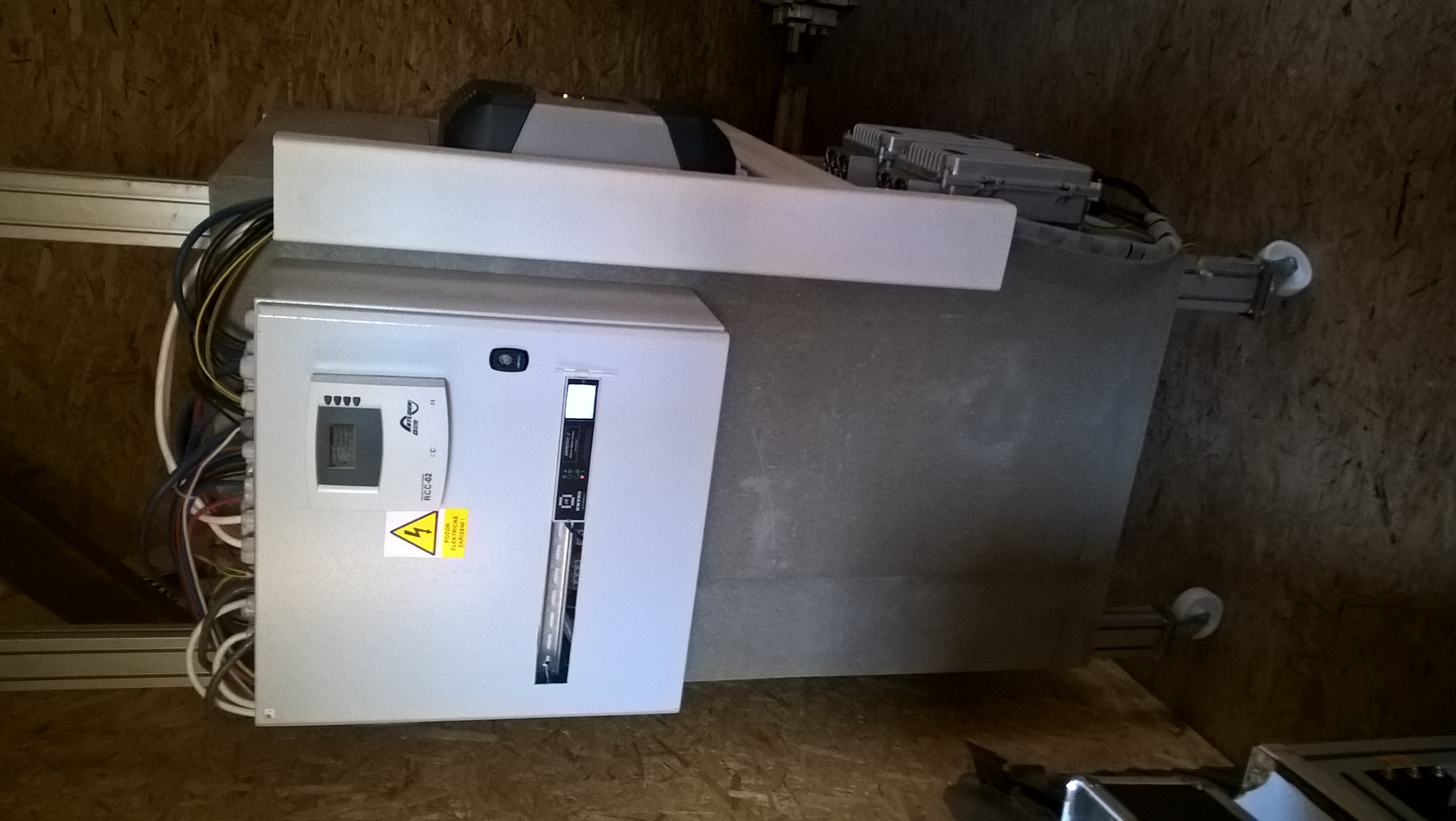

Strojovna na kolečkách, rám z profilů (od Martina), kapotáž z cembritových desek.
Rozvaděč a komponenty přišroubované na desky (do cembritu lze řezat závity a drží to)

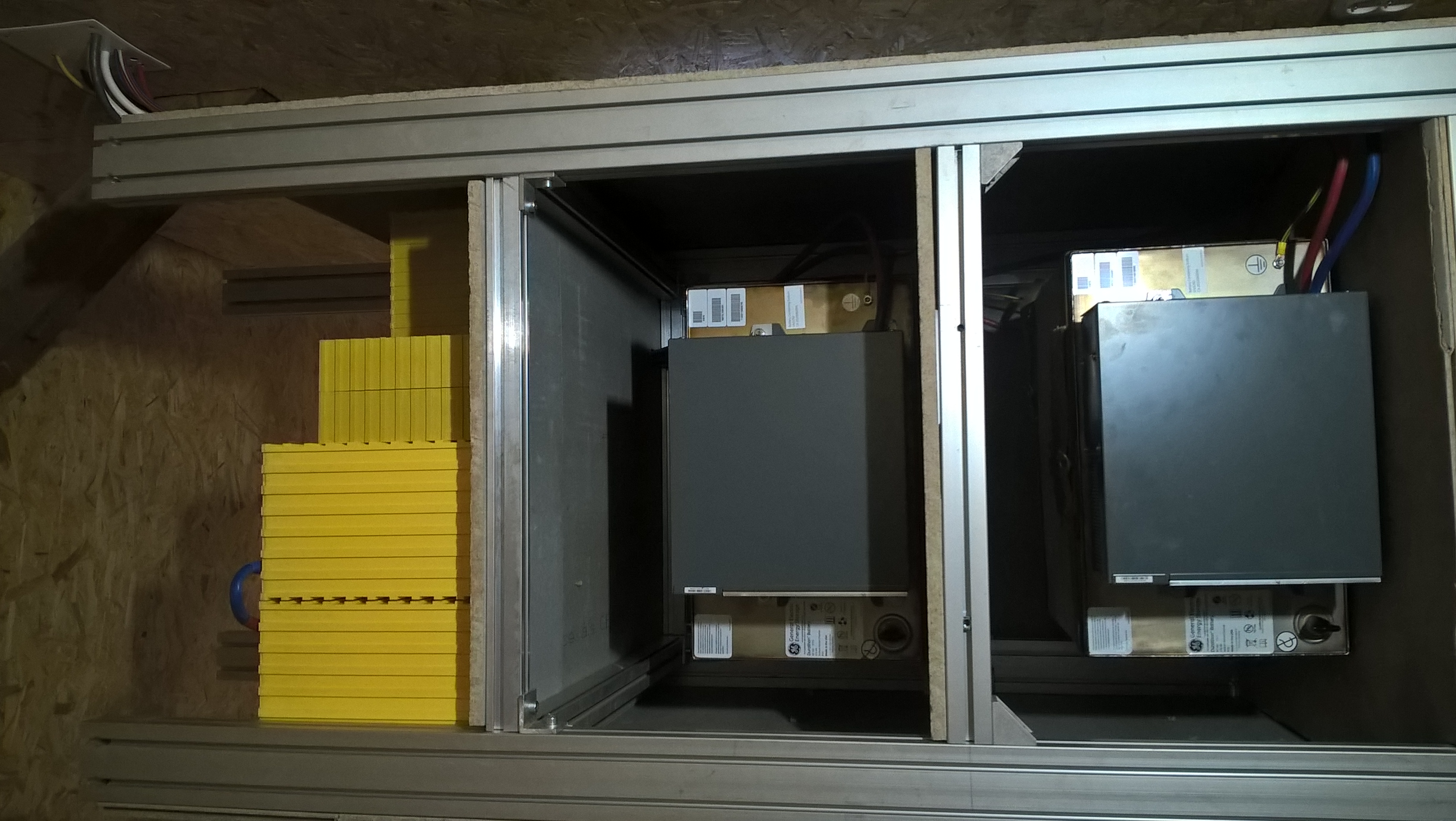

Bateriové police a umístění baterek
Příčky Al profily, desky taky z cembritu Rozvaděč FVE
Tady jsem měl asi použít tan velký co mám na jištění stringů
Nožovky v horní řadě jistí jednotlivé baterie a střídač (jeden do zálohy). Ještě tady musím popracovat na oddělovacích příčkách mezi jednotlivými napěťovými soustavami (220V stř., 48V, 24V, 12V, apod). Taky se mi moc nelibí umístění switche a servru na dně rozvaděče, uvidím kam to ve finále dám. Domovní rozvaděč

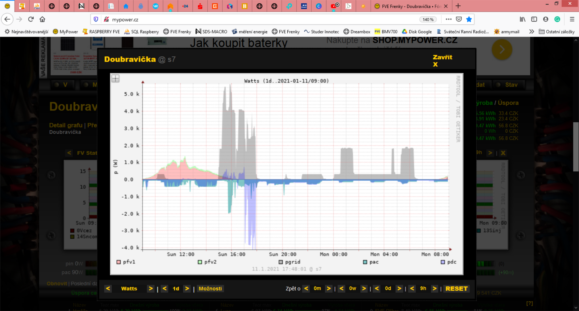

FVE Frenky - Doubravička
Tak tedy sodíkovémarko250 píše:Frenky> díky Tobě taky a moc prosím o zkušenost se sodíkovkama ve tvém vlákně,určitě nejsem sám zvědav.Zazimoval jsi je nebo jedou dál?
Nejdříve jsem je chtěl na zimu vypnout, protože není přes zimu dostatek výkonu k jejich provozu. Takže jsem je nechal dojet v systému na nějakých 48V. Potom jsem je odpojil pomocí nožových pojistek a oni se prostě sami, po vyčerpání energie vypnuly. V rozvaděči jsem velké spotřebiče přepnul ručně na DS.
Někdy v půlce listopadu jsem se rozhodnul v podkroví pracovat a zprovoznit si tam dílnu. začalo mi být při cca 18°C při práci zima, tak jsem dostal nápad a sodíkovky při jednom z mála slunečných dnů zapnul a nabil. Nechal jsem je na Studeru a on je prostě udržoval na spodní hranici napětí a sodíkovky fungovaly a topily.
V půlce prosince jsem dostal nápad a začal jsem při NT nabíjet sodíkovky. Po zbytek dne jsem spotřebovával energii ze sluníčka společně s naakumulovanou energií ze sodíkovek. Problém tohoto provozu se ukázal dnes. Protože nemám v provozu žádný vytěžovač, tak cca v 11:00 - 12:00 hod došlo k nabití AKU. Energie z panelů neměla kam jít, tak regulátor stáhnul výkon. Protože jsem to zjistil pozdě, tak jsem přišel o část výkonu dnešního dne. Po zjištění stavu jsem připojil přímotopy a jel jsem na ně do západu slunce.
Přemýšlím tedy o zakoupení GREENBONO AKU na vyřešení tohoto problému. Ale protože všechny údaje potřebné k řízení mám a cajků kolem FVE mám taky dost, tak asi raději něco sestrojím.
Takže sodíkovky nejen akumulují energii, ale v zimně příjemně, vytopí menší zateplenou podkrovní místnost o velikosti 7m x 3m výšky 2,5m na příjemných 21°C.

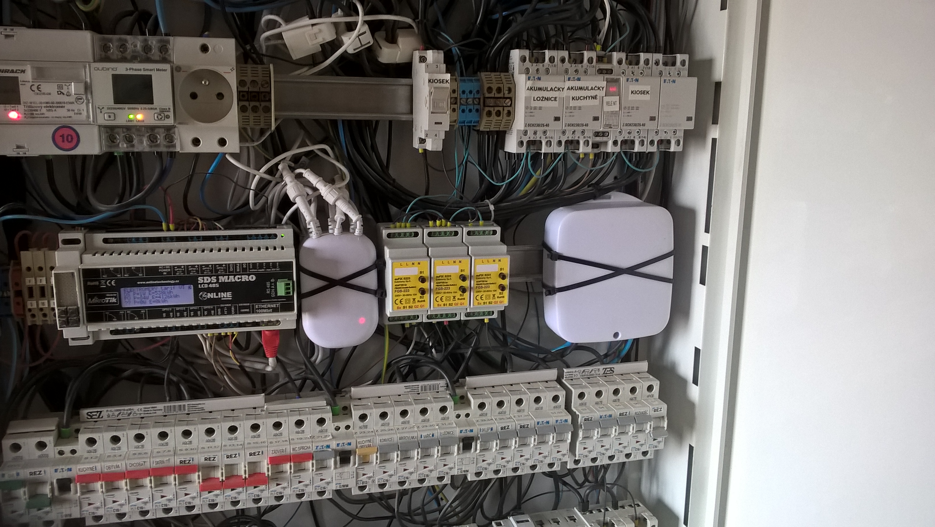

Tak jsem se k tomu dosal a krabičky na Fibaro pořídil

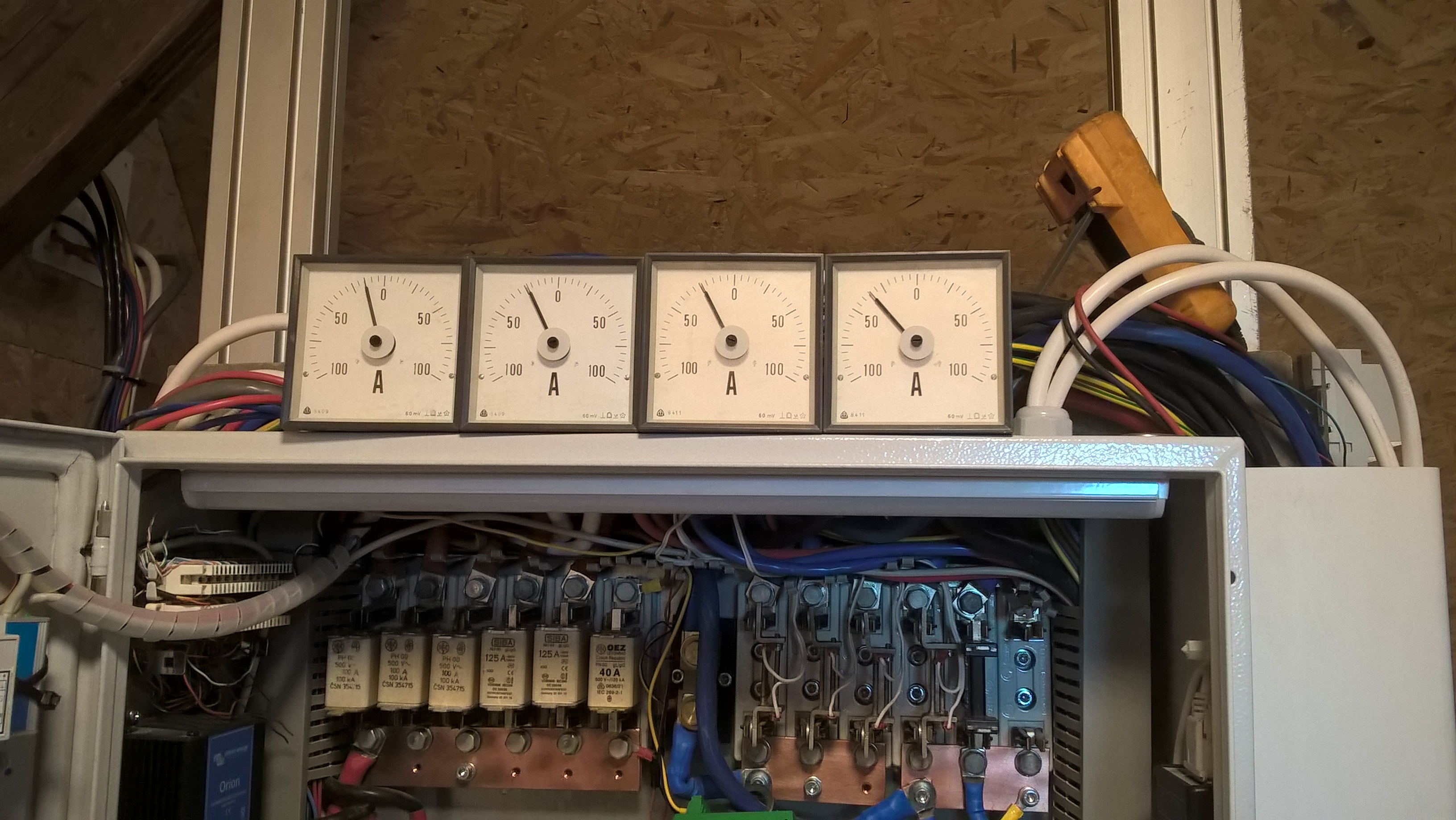

3) Analogové A-metry na jednotlivé větve akumulátorové baterie. Tak dlouho jsem přemýšlel kam dát bočníky, až jsem je zasunul do patic dříve instalovaných pojistkových pouzder pro pojistky PH00.
4) Již před chvílí zmiňované krabičky na moduly Fibaro po kterých jsem pokukoval a youda mě přesvědčil, že je musím opravdu mít.

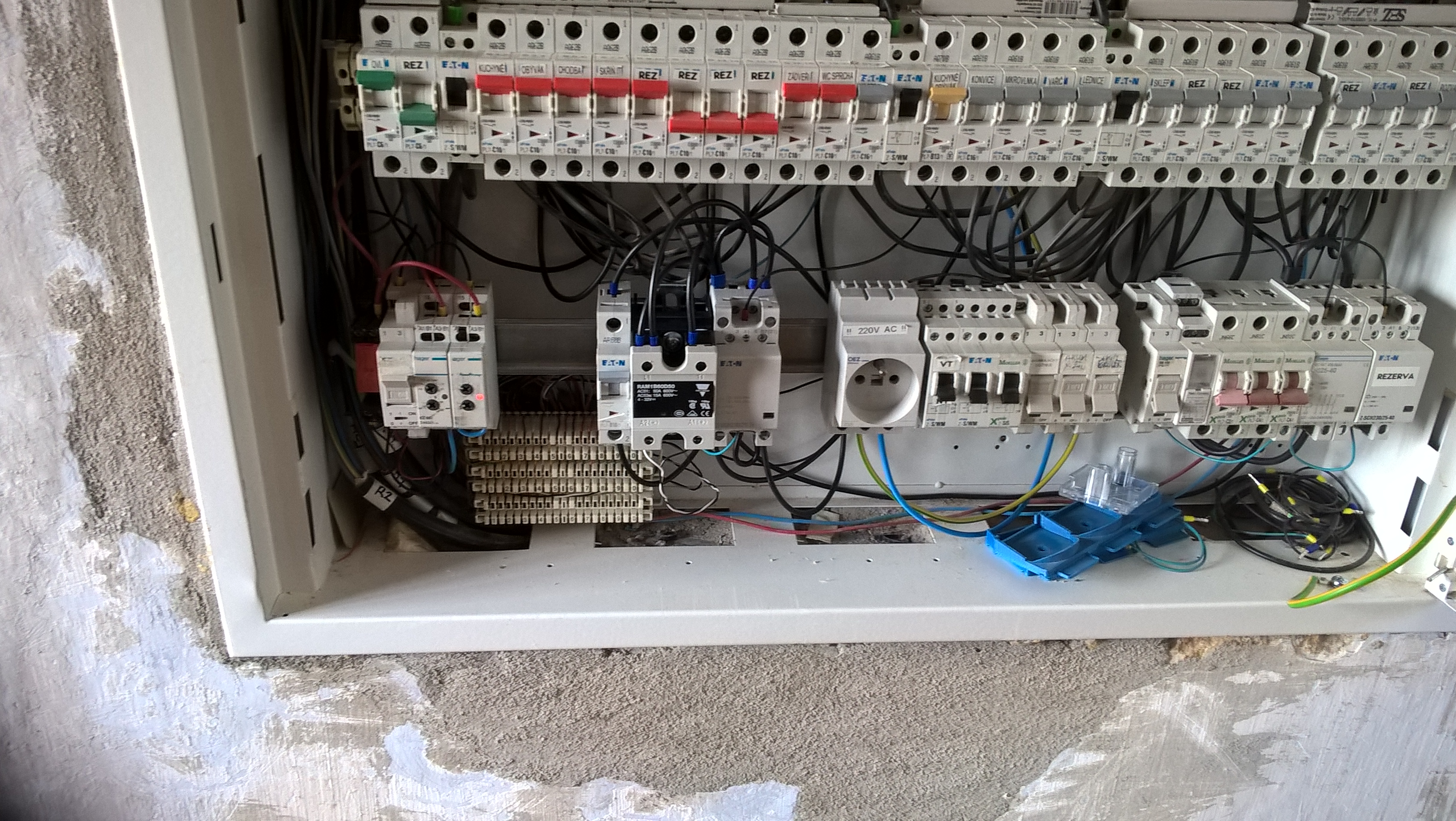

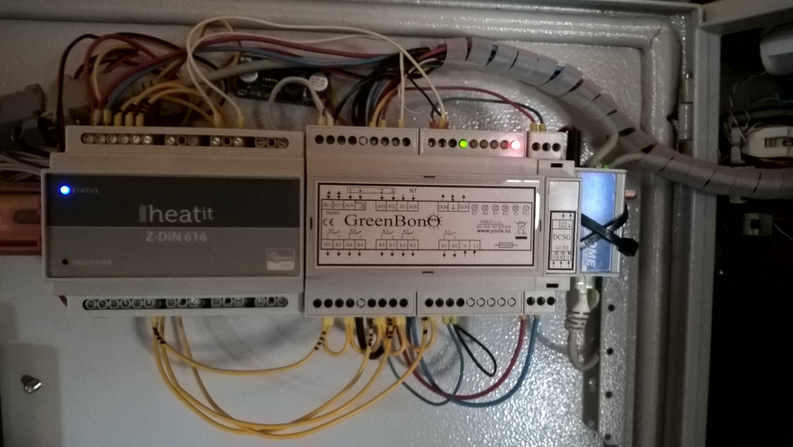

1) Greenbono, sada relé a vstupů pro Fibaro, převodník RS232 na ETH, pomocí kterého vidím Greenbono kdekoli na ETH síti. 2) Obrazovka programu Greenbono, komunikace probíhá přes dříve zmiňovaný převodník RS232/ETH. 3) Domovní rozvaděč a SSR relé s jedním kaskádovým stykačem, který přepína "zatím" dva přímotopy v baráčku.
4) Zase domovní rozvaděč a tentokrát detail na krabičky systému domácí automatizace Fibaro a jednoho modulu Fibaro, který umí spínat a měřit velké střídavé proudy. Pomocí něho spínám střídavý vstup do střídačů STUDER a měním tak elektrárnu z ostrovní na hybridní. Spínač je sepnut jen v době tarifu NT a umožňuje nabíjení baterií v případě, že

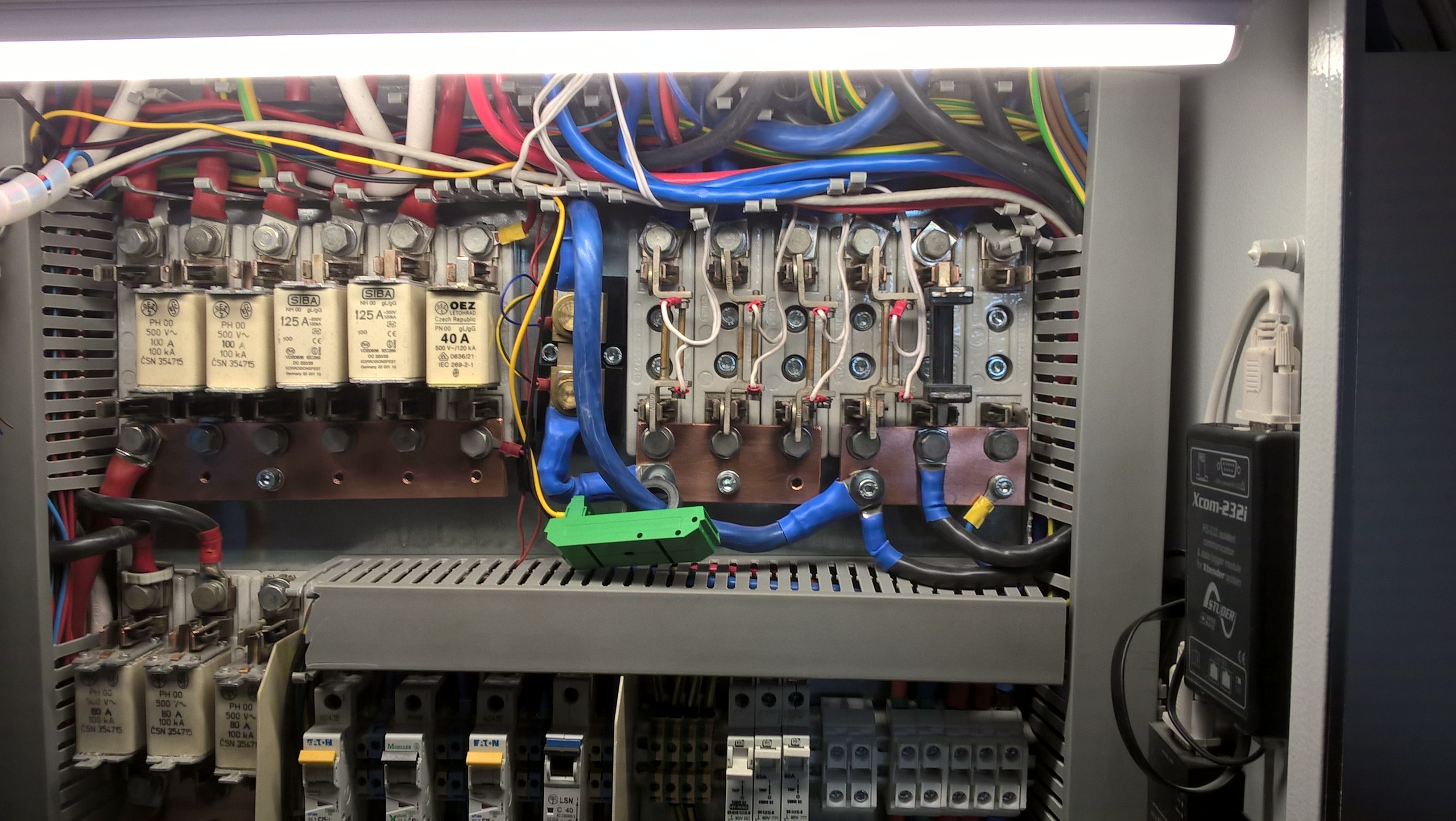

5) Proudová sonda Greenbona a bočníky jednotlivých stringů baterek. 6) A-metry a znova bočníky
Poslední A-metr měří proud střídačem XTM 4000-48 č.1 7) Celkový pohled na strojovnu 8) Detail obou střídačů zleva č. 1 STUDER origo, č. 2 FANGPUSUN Tak pěkný den a ať sluníčko svítí jak odnes.

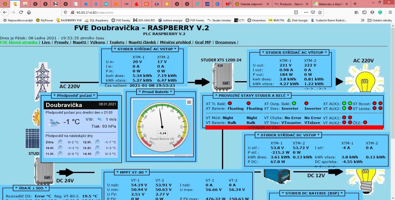

Ahoj solárníci.
Tak od března loňského roku jsem se až v tomto období donutil zprovoznit dohled nad všemi komponenty mé strojovny. Léto bylo hektické na stavební úpravy mé chatrčky, zejména jsem se věnoval prostoru za domem a vyrobil jsem nějaké chodníčky a tak. Celkem jsem to spočítal na 18 tun betonových výrobků, tři avie písku 1 paleta cementu, štěrku ani nevím. No hrůza hrůzoucí. Přístřešek na dřevo sice stojí, ale panely na sobě ještě nemá, takže až jej osadím panelama, tak zase poreportuji.
Úpravu paparametrů na dohledu jsem si rozdělil na dvě etapy.
Etapa 1. Dostat do dohledu druhé XTM 4000-48 (Fangpusun) a druhé VT-80
Etapa 2. Dostat do dohledu parametry z BMS-ky od pana Kolaříka https://www.ostrovni-elektrarny.cz/?akt ... 5a-p320132
Tak Etapu č.1 jsem za psychické podpory rottenkiwiho zvládnul do vánoc a etapu č.2 jsem snad zvládnul dnes.
U BMS-ky jsem se zatím omezil jen na čtení napětí z jednotlivých článků, čtení dalších stavů si ještě promyslím.
Výsledek Ten, kdo by se chtěl pokochat hlouběji, tak tady je web http://95.85.214.80/index.html
Ahoj solárníci,
nevím, jestli jste zpozorovali od včerejška změnu v mých grafech. Přestaly se hýbat data (grafy), na elektrárně "uLog2frenky" a přibyla elektrárna "Doubravička". Obě dvě sousedí hnedle vedle sebe. Ve skutečnosti, je to elektrárna jedna. Ve spolupráci s Adminem jsme upravily vzezření zobrazovaných dat a přibily nějaké zobrazované proměnné navíc.
Takže grafíky zobrazují data ze dvou polí FVE zvlášť (dvě VT-80-ky), Dále zobrazují data z elektroměrů (okamžitý odebíraný příkon z DS, okamžitý odebíraný příkon ze střídačů ). Dále zobrazuji nějaké teploty (teplota RPi a SDS). A nově přibilo zobrazení stavů (fv status) vybraných parametrů střídačů STUDER (3028 Operating state XT-I. a XT-II.) a stavu, kdy jsou střídače přifázovány k DS (Domovní síť) a buď dobíjejí baterie, nebo doplňují výkon střídačů. Tento stav (dobíjení baterie) může nastat zatím jen v noci, když baterie potřebuje dobít, tak automaticky sepne externí stykač v závislosti na odběrovém tarifu. Takže stykač se sepne (a napětí DS se objeví na AC vstupech střídačů) pouze v době, kdy je sepnut tarif NT (noční proud) a současně má baterie hlad. Tento graf se mi líbí ze všech nejvíc a připomíná mi tréning lýkožrouta ve dřevě.
Závěrem bych chtěl velmi a moc poděkovat Filipovi za odvedenou práci.
Určitě si zase na něho něco připravím. Chtěl bych (až najdu čas a odvahu) časem přejít na systém "microlog.php"
https://mypower.cz/cmsdata/graphs/fve-ul ... 00_-9h.png
Ahoj solárníci
máme zimu a v zimě nepracuji na baráčku a mám čas rozvíjet mou domácí automatizaci. Loni jsem ladil přidané komponenty mé FVE (STUDER) do dohledu. Letos jsem si dal za úkol dostat data z RPi do HC2 (Fibaro).
Rekapitulace:
FVE komponenty STUDER, data přes krabičku studeru XCOM 232i do arduina DUE https://www.hwpro.cz/oc/index.php?route ... uct_id=380 dále data shromažďuji v raspberry, kde běží web server, sql databáze a php. Pomocí php skriptů tvořím JSON formát, který na zavolání od HC2 pošle jednotlivá data do HC2. Data pak mám možnost zobrazovat v HC2 jako VD (virtual device), vybraná data můžu ukládat do globálních proměnných a řídit podle nich provoz jednotlivých spotřebičů (boiler, topení apod.)
Výsledek:
Jednotlivá data pak vypadají nějak takto
Takhle nějak vypadá php skript v RPi, který vybírá data z sql databáze a tvoří z nich JSON
Takhle vypadá nějak LUA scéna v HC2, která čte data přes JSON a cpe je do globálních proměnných a VD
a takhle vypadá VD v HC2, která data zobrazuje
Samozřejmě jsem na všechno nepřišel sám. Otravoval jsem s tím pár lidí okolo.
Takže velké díky zejména uživatelovi zdejšího fóra MYPOWER z nikem dub042, který mě uvedl do tajů JSON a velké díky guru propagace fotovoltaiky a IT technologie mistru joudovi (Ondrovi). Bez nich, bych to nikdy nedal. Jsem jim oběma velkým dlužníkem
Samozřejmě mám na tom ještě hodně práce, musím vymyslet jak všechno dobře nastavit a jak ty data správně použít.
Hodně zdaru a ať to již konečně svítí
