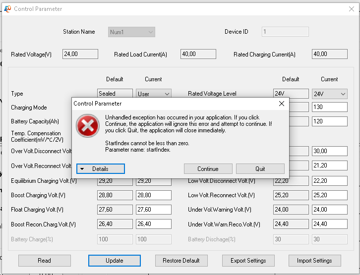

Pozdravujem mam regulator EPsolar REG-XTRA4415 prepnuty v profile user no ak chcem upravit napatie alebo dlzku boost time resp. hocico ine kapacitu baterie ... viem udaje precitat (read) no ak ich dam zapisat (update) vypise mi to hlasku "input cannot be blenk" vstup nemoze byt prazdny ... nestretli ste sa s tym ? dakujem regulator mam pripojeny cez usb prevodnik k pc s win 10

Tak sa mi vidí že máš zamenené bodky za čiarky, A nemáš vybraté napätie v kolónke Rated voltage level

to su hodnoty ktore mi vyskocia ked ich vycitam cez read tlacidlo a tu ciarku prepisat za bodku sa neda a aj ked nastavim rated voltage na 24 nic ...

Ešte sa mi vidí že môj EP nebral boost menej ako 120mdavis píše:to su hodnoty ktore mi vyskocia ked ich vycitam cez read tlacidlo a tu ciarku prepisat za bodku sa neda a aj ked nastavim rated voltage na 24 nic ...

ak zadam hodnotu 130m tak pre zmenu mi vypise tuto hlasku ak odkliknem pokracovat program sa vypne

Oprava , menej berie a max 180m. Teraz som pozrel podľa môjho vizera byť ok.davis píše:ak zadam hodnotu 130m tak pre zmenu mi vypise tuto hlasku ak odkliknem pokracovat program sa vypne

A čo urobí keď dáš vyčítať ,zmeniš na user a dáš zapísať? Bez zmeny hodnôt,teda len nastaviš rated voltage

Ak nastavim rated voltage hlaska z druheho printscreanu
