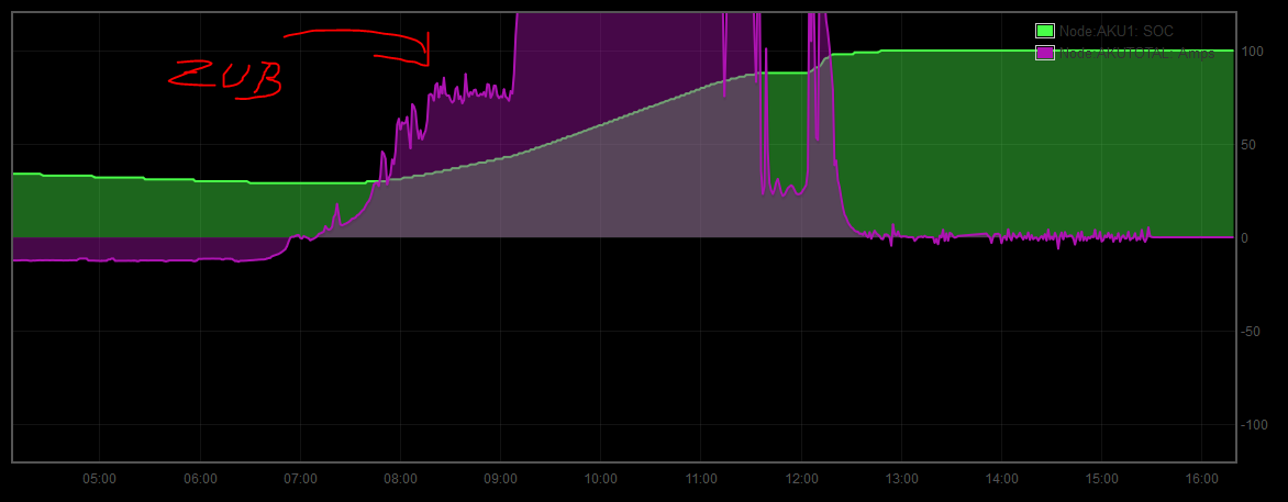

nedá mi to... koupim zapojim zprovoznim a jedu valim valim
nicmene s tim dobijenim nazačátku je to jak píše martin
a proto : vytěžování spouštím když SOC je větší než 90 procent. nezávisle na napětí baterie.
chová se to viz obrázek... do 90 procent napětí bulk ( resp dle výkonu panelů ) a po 90 SOC zapne vytěžovač a držím float. samozřejmě aby to chodilo a regly musely dodávat energii do DC busu je nutné mít napětí baterie cca 0.3 V vyšší než vytěžované napětí na GBO.
chci zkusit ještě omezení proudu protože dnes jsem celkem v pohodě dosáhl dobíjecího proudu 70A, což v případě 625 Ah olova je C10, takže lechtání... jen by mě zajímalo jak se bude systém chovat jako celek.
v momentě zapnutí vytěžování od SOC při 90% od BMV se stane to že plynule začne najíždět ssr a jednofázová komutace za pomocí stykačů a dále to způsobí pokles napětí baterie. poklesne to právě na vaše nastavené vytěžované napětí.
Baterie se stále dobíjí dostatečně velkým proudem resp výkonem a dnes z 80% soc jsem to při současném vytěžování bezproblémů dobil na 100 % soc...
přikládám graf, ptejte se, co můžu pomůžu...

Re: FVE s modulárním (rostoucím) uspořádáním.
Dobrý den.
Od pátku jedeme na dvě sekce panelů. Viníkem není porucha a ani útok bratrstva měsíční packy, ale stavba lešení kvůli zateplení fasády štítu domu (20cm polystyrenu). Lešení mám skoro hotové, práci jsem přerušil kvůli vybité baterii v Aku vrtačce. Alespoň se dostanu s malou ven.
Plné
