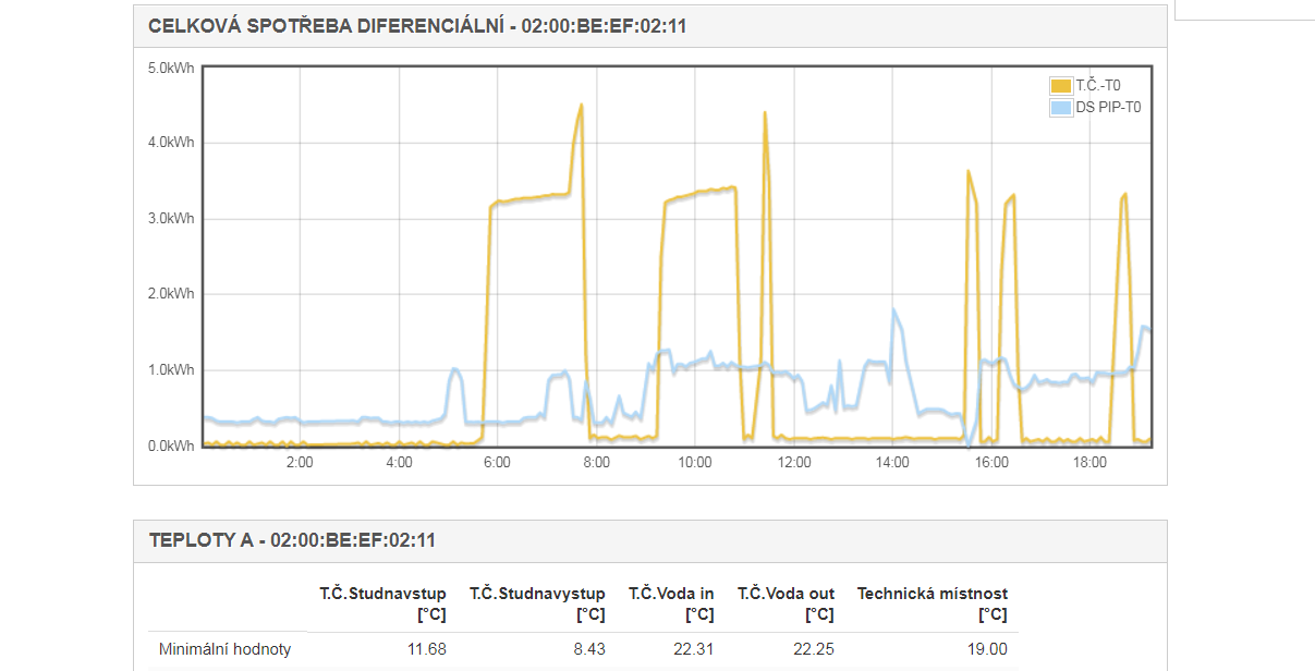

Pokud je dům solidně postavený, to znamená že má kvalitní izolaci a dobrou akumulaci a teplo se předává prostřednictvím podlahového (nebo i stěnového) topení je akumulační nádrž zcela zbytečná. Zejména malé nádrže (menší než několik kubíků) zhoršují COP, protože se čerpadlo musí hnát do vyšších teplot na výstupu než kdyby pracovalo přímo do podlahového topení. Nejhorší venkovní teploty pro TČ vzduch-voda jsou kolem +3°C a mlhy kolem 0°C. Tehdy obsahuje vzduch nejvíc relativní vlhkosti a TČ musí často odmrazovat a COP se rapidně snižuje. V oblasti teplot kolem nuly za vlhka je dokonce nižší COP než při záporných teplotách za sucha. Mám to celkem slušně zdokumentované a pro ty, kteří dokážou alespoň elementárně vyhodnotit graf, mohu tyto informace zprostředkovat.kodl69 píše:proč by měla být akumulační nádrž kontraproduktivní? obvykle je větší potřeba tepla v noci, a to je obvykle větší zima. Zkusil bych prozkoumat SCOP daného TČ pro +5°C a pro -5°C.
Legenda:
žlutá - stoupačka
modrá - zpátečka
fialová - venkovní teplota
červená - interiérová teplota
zelená - chod TČ (v režimu on-off neboli 0%/100%) je to sice invertor ale v tomto období jede naplno
Rozdíl teplot stoupačky a zpátečky přímo odpovídá COP, neboť TČ i oběhovka mají trvale konstantní příkon.
Odchylka interiérové teploty za dobu netopení není větší než 0,3°C (díky dostatečné tepelné akumulaci). TČ pracuje bez akumulační nádoby přímo do okruhu PT bez směšování. Napájení TČ je řízeno HDO tarifu D25d, jelikož to je nejlevnější možnost nákupu energie. TČ zapíná dvakrát za den, tedy cyklování kompresoru jen od odmrazovacích cyklů.

Ahoj Kybosy,kybos píše:Pokud je dům solidně postavený, to znamená že má kvalitní izolaci a dobrou akumulaci a teplo se předává prostřednictvím podlahového (nebo i stěnového) topení je akumulační nádrž zcela zbytečná. Zejména malé nádrže (menší než několik kubíků) zhoršují COP, protože se čerpadlo musí hnát do vyšších teplot na výstupu než kdyby pracovalo přímo do podlahového topení. Nejhorší venkovní teploty pro TČ vzduch-voda jsou kolem +3°C a mlhy kolem 0°C. Tehdy obsahuje vzduch nejvíc relativní vlhkosti a TČ musí často odmrazovat a COP se rapidně snižuje. V oblasti teplot kolem nuly za vlhka je dokonce nižší COP než při záporných teplotách za sucha. Mám to celkem slušně zdokumentované a pro ty, kteří dokážou alespoň elementárně vyhodnotit graf, mohu tyto informace zprostředkovat.kodl69 píše:proč by měla být akumulační nádrž kontraproduktivní? obvykle je větší potřeba tepla v noci, a to je obvykle větší zima. Zkusil bych prozkoumat SCOP daného TČ pro +5°C a pro -5°C.

nojo ale pokud je venku +5 nebo +10 tak Ti čerpadlo zákonitě více cyklovat, pokud nemáš AN. Nebo leda že by jsi přimeřeně větral

To není tak docela pravda a je to závislé na akumulačních schopnostech stavby. Pokud se venkovní teploty zvýší nad +5°C, přestávám topit v noci, jelikož je to neefektivní. Jemné niance potřeby tepla doladí invertor úpravou výkonu. Já jsem si topení navrhnul jinak. Velké TČ (8kW) vykryje potřebu tepla pro statisticky nejčastější venkovní teploty. Při nižších teplotách mu pomůže ještě malá klima (3,5 kW) a při vyšších sníží invertor výkon, respektive je velké TČ zcela odstaveno a běží jen malá klima. Z hlediska potřebného výkonu TČ mne zajímá jen vlečený průměr venkovních teplot s časovou konstantou delší než jeden den (díky dostatečné akumulaci). Tepelné čerpadlo mi sice také cykluje ale s periodou několika jednotek až desítek hodin. Cyklování díky odmrazování je řádově častější.hurvayz píše:... pokud je venku +5 nebo +10 tak Ti čerpadlo zákonitě více cyklovat, pokud nemáš AN. Nebo leda že by jsi přimeřeně větral. nebo Ti invertor sniží výkon..
Jenže navrhuje se systém s tepelnýma ztrátama domu a počítá se a by výkon TČ ztráty vykryl šul nul. S příchodem prvních teplých dnů je to ale jinak.

No to pak ano, to je docela dost podstatné. Obvykle se takové řešení se při stavbách neaplikuje. Máš to dobře vymyšlené. Já teď třeba řeším, že pokud odstavím jednu část domu, kvůli vytápění krbem, tak jde vidět, že zapíná jen krátce( po té 15 té hodině).Tak by se hodil nějaký menší zdroj vytápění ke stávajícímu. Nebo přidat rozvod vzduchu z krbovek.
Topit v noci netopím ani když mrzne- podlaha má velkou setrvačnost. v domě je stabilních 22 stupnu. Tím jsem také snížil starty v noci.
