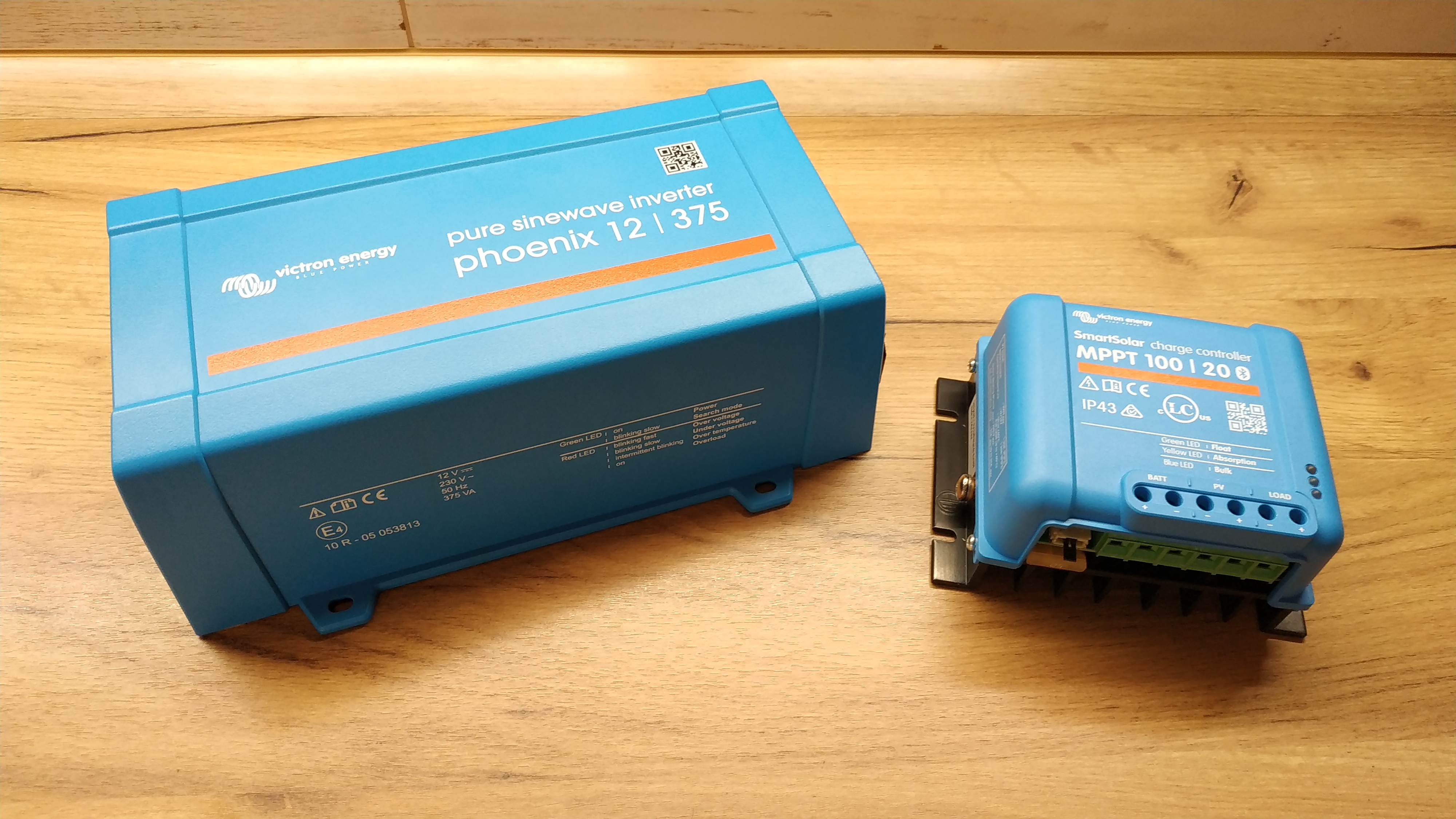

Re: Moje malá uElektrárna (30Wp)
Včera manželka s dětmi nebyla doma, tak jsem trávil večer v garáži.
Sebral jsem jednu polici ze skříně a přivrtal na zeď ať nemusím vše bušit přes hmoždiny do zdi, ale jenom vrutíkem do dřevotřísky - (deska se jenom válela na dně skříně, tak má alespoň využití)
Mohlo by se zdát, že sestava obsahuje i nouzový ruční odpojovač značky Fiskars, ale ten do zapojení nepatří
(a doufám, že ho nebudu potřebovat)
