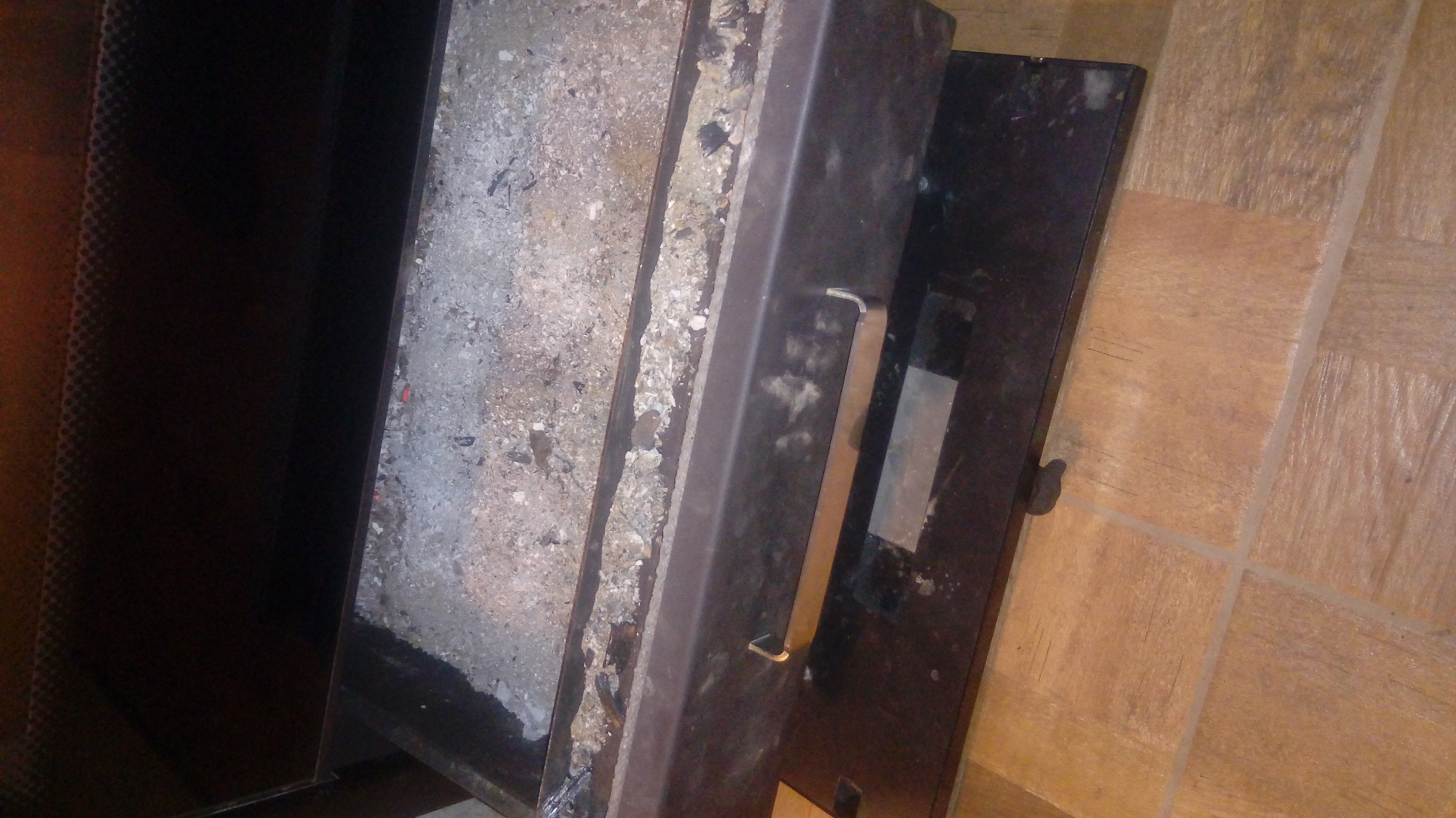

Se vmezerim. Mam taky vlozku v obyvaku a porad se mi ocuzuje sklo ve dvirkach. Po case je tam cerna vrstva sazy a napecena vrstva.
Zkousim regulovat vzduch co to jde. Max, min, mezi prijde mi to porad stejny :-/ popel je z toho takovej cerno sedej spis vetsi hrudky.
Nemuze tam bejt.moc velkej tah komina?
Vlozka ma moznost.nucene ventilace vnejsim plastem pro rychlejsi ohrev prostoru. zapina se jen nekdy kdyz jsou kamna horka a je potreba rychle zvednout teplotu v mostnosti.
Diky za nazor
Diky za nazor

Cau dumi.dumi píše:Se vmezerim. Mam taky vlozku v obyvaku a porad se mi ocuzuje sklo ve dvirkach. Po case je tam cerna vrstva sazy a napecena vrstva.
Diky za nazor
Toto je muj popel. Vynasim 1 x za 14 dni Kamna maj jak primarni tak sekundarni vzduch.
Beru vzduch z mistnosti vytapim cely barak. Mam vodni kotel 13 kw. Mam netesnosti takze vzduchu na horeni mam dost.
Sklo se oplachuje dobre 1 x za mesic otru hadrikem s clinem.
Ze ti coudi muze bejt tim ze mas bud mokry drevo nebo davas moc velky kusy a malo spalovaciho vzduchu. A nebo nemas dostatecnou teplotu k topenisti.

Příčin může být více a nemusí to být jen jedna z nich:dumi píše:porad se mi ocuzuje sklo ve dvirkach. Po case je tam cerna vrstva sazy a napecena vrstva.
-vlhké dřevo
-nízká teplota spalování
-neoptimální(=příliš velký) rozměr dřeva
-špatná konstrukce kamen/vložky

Presne.feliz navidad píše:Příčin může být více a nemusí to být jen jedna z nich:dumi píše:porad se mi ocuzuje sklo ve dvirkach. Po case je tam cerna vrstva sazy a napecena vrstva.
-vlhké dřevo
Krbova vlozka je jiz 50/50, ze bude chyba konstrukce rozmerama topeniste.
Nahodne pritapeni tomu taky nebude prospívat.
Pomale rozehrivani a usazovani na stenach pri zatapeni.
Celkove velke ochlazovani okolnim proudicim vzduchem.
Dumi hod sem par fotecek

Prikladam fotky, je to po delsim topeni, za par dni. Zitra muzu cely krb vycistit a natocit jak se topi, treba to bude prinosne.NOPARasito píše:Dumi hod sem par fotecek.
Vzduch mam otevreny vicemene porad na plno. zkusim tedy mensi drivi.

kolik je prostoru uvnitř nad dveřmi než se začnou spaliny ochlazovat? Na první pohled pro spalování dřeva moc široké a málo vysoké.
