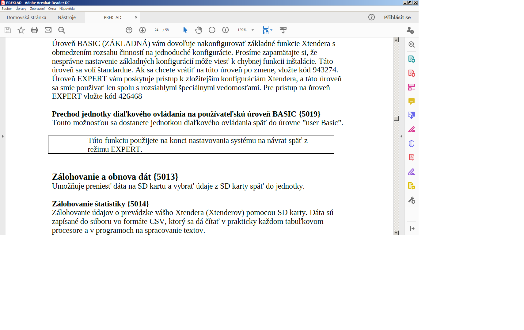

Dobrý den, nevíte někdo prosím, jak se dostanu do VT 85 pomocí RCC 02 do nastavení Expert? Vše jsem nastavoval a mám nastavené v úrovni Basic, ale tam není vypnutí teplotní kompenzace. Když chci přejít do úrovně Expert, chce to po mě heslo. Kde ho získám? Je někde v dokumentaci? Děkuji.
luge
Příspěvky: 751
Registrován: ned lis 13, 2011 5:52 pm
Bydliště: SK
Re: Nastavení Studer VT 85
Příspěvek od luge »
V prirucke.
