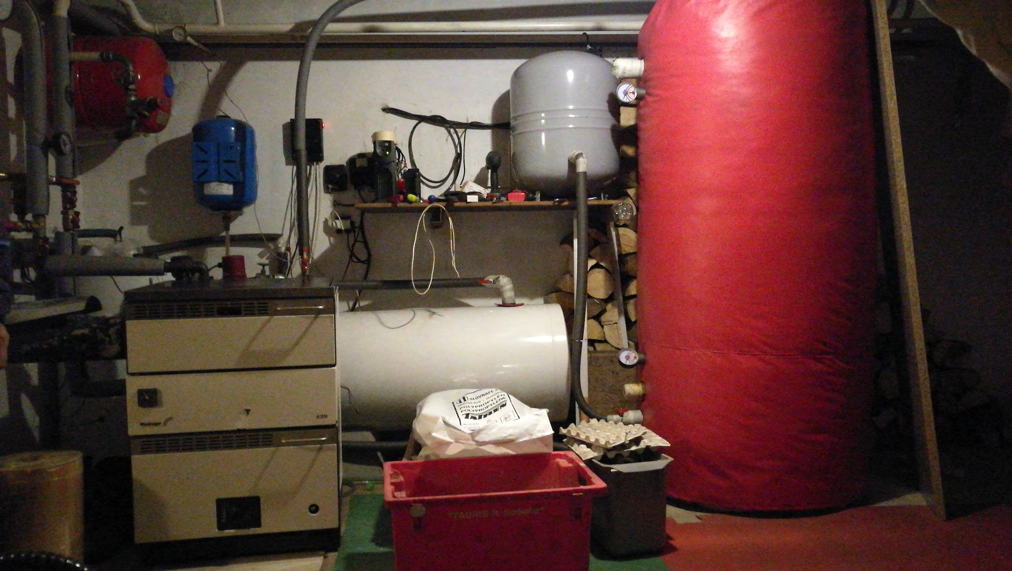

Teda po prestavbe darujem môj doterajši kotol,teda sporakokotol. Teraz to mam taketo v kotolni.

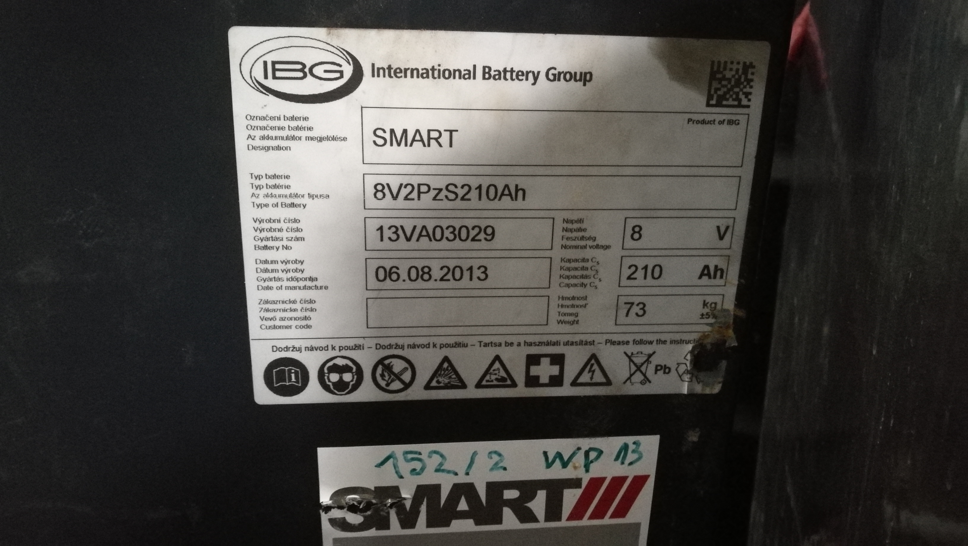

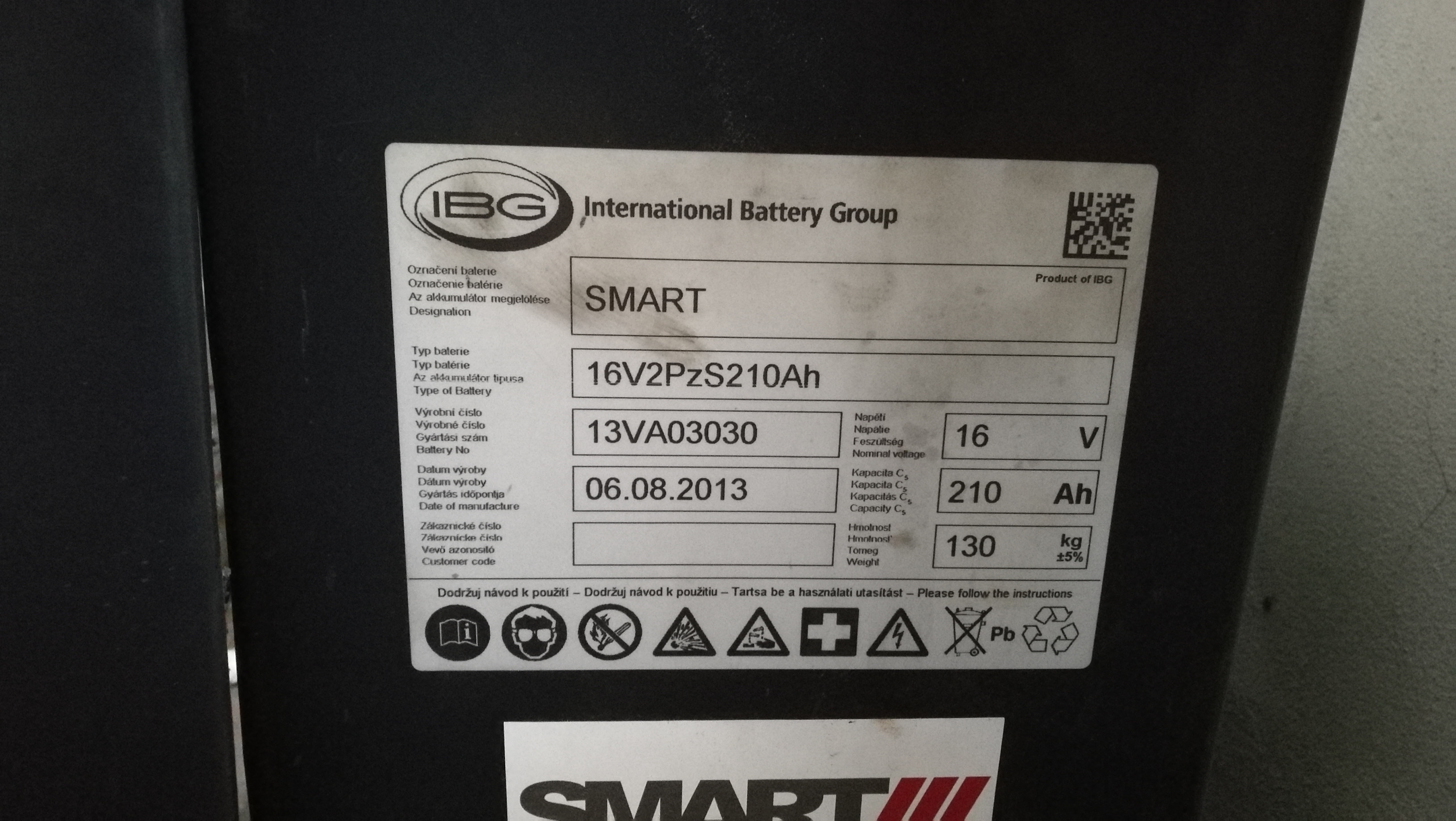

Aby som nezabudol,tak v piatok v robote som dostal ponuku ziskať 16v - 8 člankov opzs bateriu. Kapacitu som sa zabudol pozrieť,ale viem,že važi 130kg a rok vyroby ma 2013. Mam isť do toho,bo ma bude stať asi 20€ a mam stale kopec veci na 12v,ktore momentalne odpočivaju.

Bateriu som odpratal na bezpečne miesto,ale po merani som zistil,že članky maju napätie do 1v a jeden ma uplnu nulu. Prave ju celu pomaličky od 0,2A nabijam a odpor postupne stupa. Len som pozrel na štitok a je 210Ah,tak preberať sa bude naozaj dlho. Hadam obživne,inak ostane v robote a pôjde na zošrotovanie. Aj som ju poriadne poprezeral a vyzera to tak,že sa naozaj malo,možno vôbec nepouživala,len sa odložila do kuta a zabudlo sa na ňu. Ale v čom sa mohla použivať,keď ma take neštandardne napätie 16v.

Re: Jančiho podtatranske solarka.
neviem k comu konkretnemu bude tato, ale 16V sa objavilo na zvysenie zivotnosti oproti 12V olovu. A tiez niektore specificke paliva pouzite v beznom spalovacom motore sa dali pouzivat po nahradeni 12V za 16V bateriu (vznika iskra s "vyssou teplotou").

Našiel sa surodenec,teda druha bateria a v tej su 4 članky. Teda je to 24v baterka z ručne vedeneho paletoveho vozika. Aj tu som prihodil na oživenie,lebo tak isto je na dne a bez reakcie. Zajtra skontrolujem ako sa maju,lebo už je badať,ako tvrdnu. Keby aspoň 6 člankov bolo v poriadku,že 12v baterka bude.
