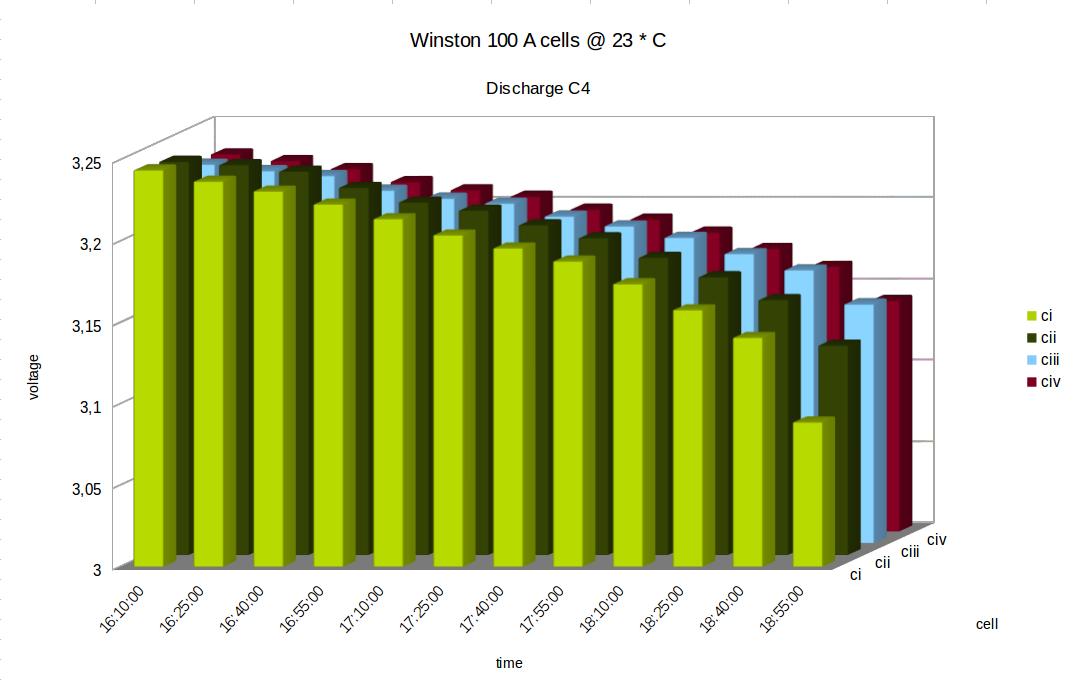

Robil som dnes test battery packu zloženého zo 100 Ah Winstonov.
Ci a Cii sú 5 rokov staré články s asi 1300 cyklami od 3.1 do 3.442 V.
Ciii a Civ sú nové články, majú asi pol roka a 150 cyklov.
Teraz som musel dva najslabšie po vyčerpaní 95 Ah dobiť 15 Ah-nami,
a pokračujem v teste, aby som zistil aj kapacitu tých nových.
Nabíjacie a vyb. prúdy počas životnosti boli 78 A max. nabíjací na 300 Ah LiFE,
a vybíjací 181 A max. na 300 Ah LiFe.
Takže v nových bolo ešte o 13 Ah viac, ergo:
1. 95 Ah, 2. 95 až 108 Ah , 3. 108 Ah, 4. 108 Ah. / C4 23 *C / Po dobití 15-ah-nami.

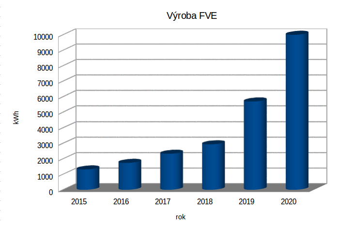

Urobím rekapituláciu, lebo v decembri sa už toho veľa neurobí:
2015: 1310 kWh,
2016: 1735 kWh,
2017: 2321 kWh,
2018: 2931 kWh,
2019: 5695 kWh,
2020: 9999 kWh.
Uvidíme čo na to Vesmír v r. 2020

Ta ozonova vrstva se tak rapidně zmenšuje , nebo každy rok přikupuješ panely?

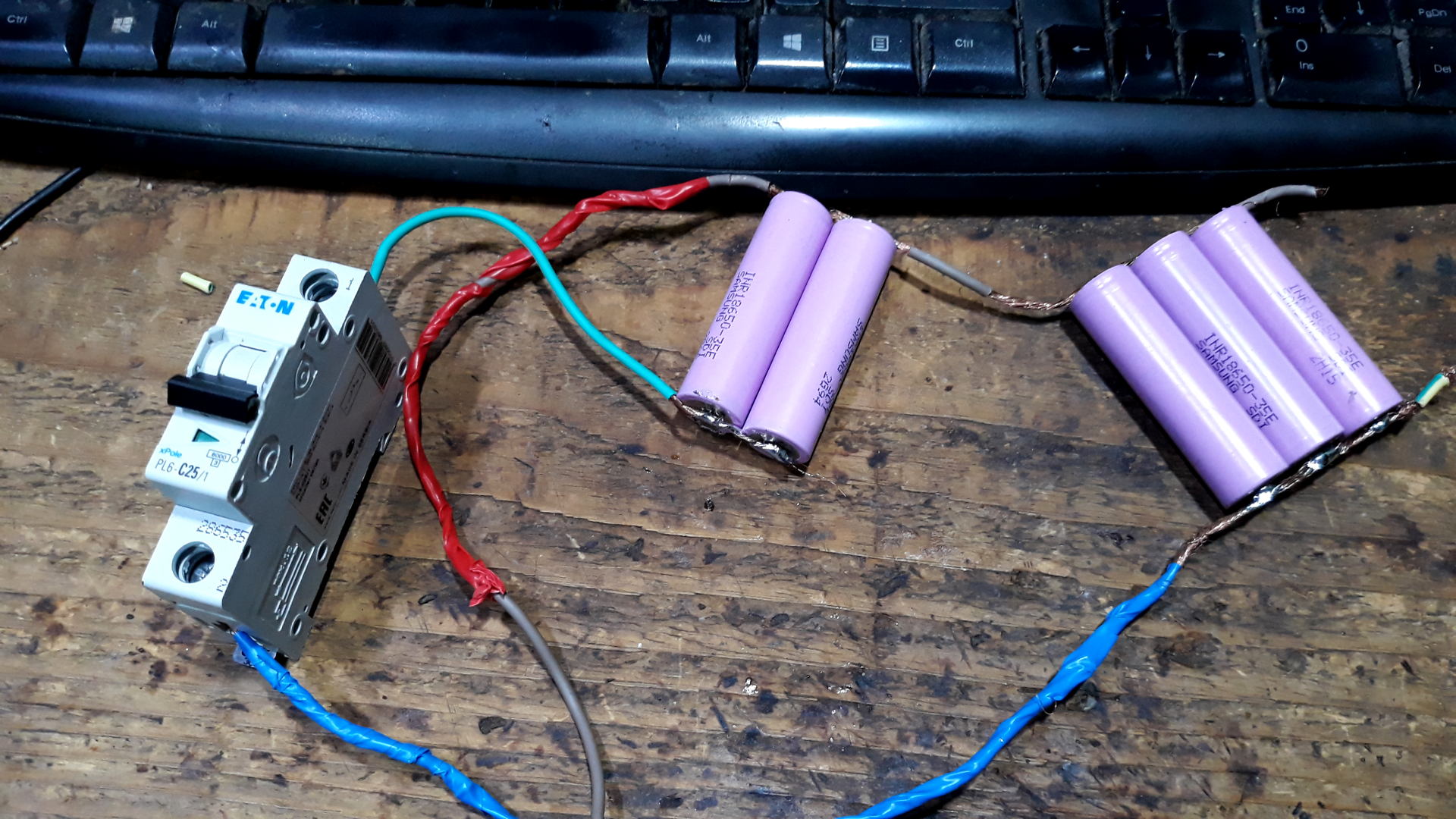

Ak z troch článkov Samsung NMC 3.45 Ah, 10.35 Ah,
nabitých na 4.22 V budem cez 2x15 cm 1.5mm2 Cu nabíjať dva články
Samsung 3.45 Ah, 6.9 Ah, nab. na 3.2 V a ešte tam bude v sérii C25 A istič,
aký bude počiatočný nabíjací prúd, ako sa články ohrejú a za aký čas klesne prúd
pod 0.25 A, a na akom napatí sa ustáli všetkých 5 článkov ?

To netuším ale já bych je tak nespojoval,klidně bych je vybil,případně ty méně nabité nabil na stejné napětí a teprve potom spojil...

Střelím to od oka, podle praktických zkušeností. Počáteční proud bude 15-20A po dobu do 60 sekund, na 0,25A klesne asi po 60ti minutách a konečné napětí bude 3,85V.
A teď ty.
Jo a články se ohrejů na 39 stupňů Celsia

19:30 ... 22 A.
19:32 ... 11 A.
19:34 ... 9 A.
19:36 ... 8 A.
19:38 ... 7 A.
19:40 .. 6 A.
19:42 ... 5.5 A.
19:44 ... 5 A.
19:46 ... 4.5 A.
19:48 ... 4 A.
19:50 ... 3.5 A. 42 *C / 36 *C.
20:30 ... 0.5 A.
22:00
dvojica: 3.831 V.
trojica: 3.833 V.

No vidíš, zase jsem měl skoro pravdu. Praxe je praxe.

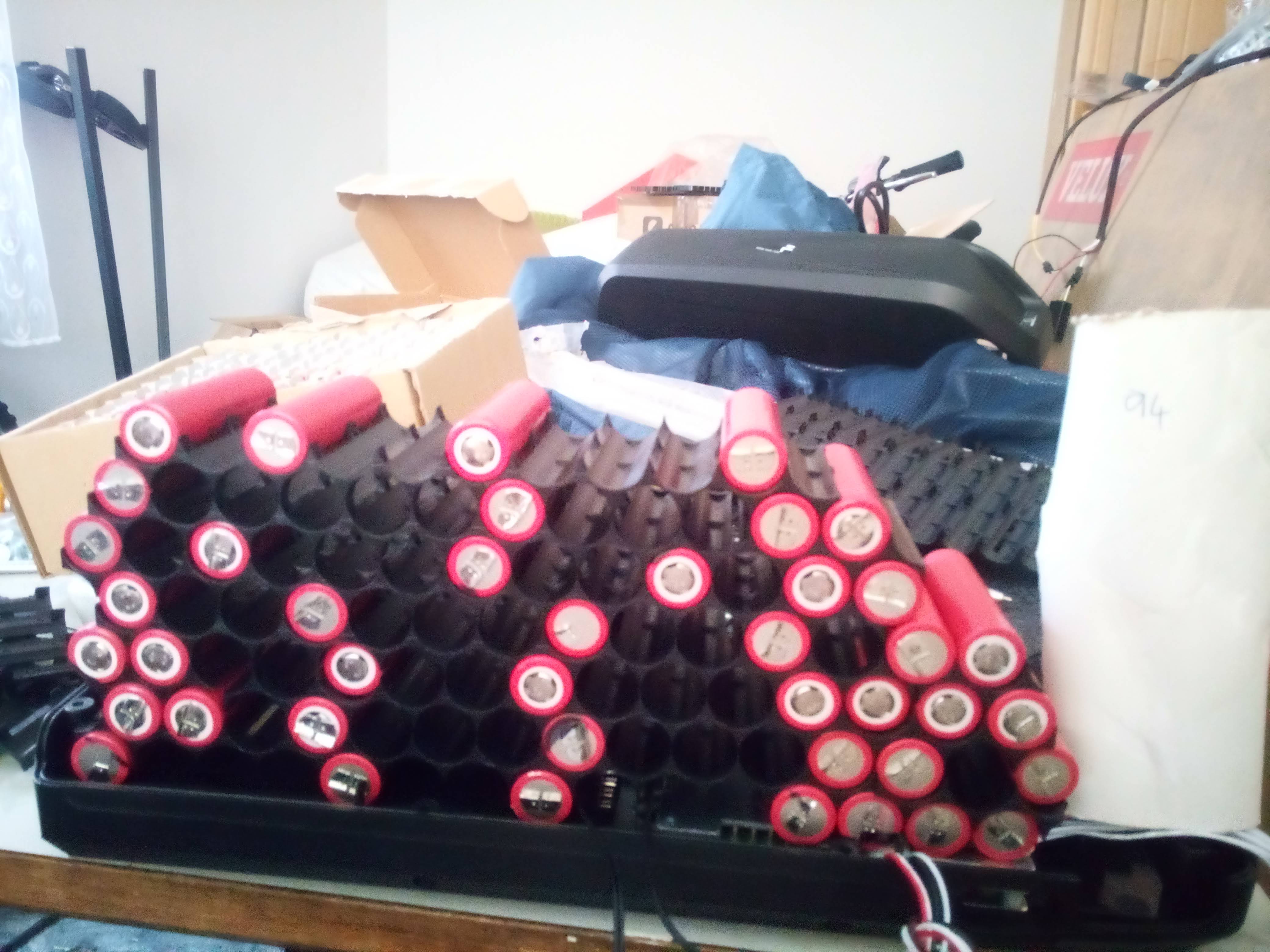

Moj 1. pokus o bat. pre ebike.
Ako ju chranit pred otrasmi a vodou ?
Ako ju napojit paralelne k povodnej orig. bat. ?
Orig. ma XLR @ pin.

Tak takhle raděj ne... je potřeba začít tím, že ty baterky mají nějak definovaný pozice, nejlíp izolantem. Používám s úspěchem tohle, v jedné baterce jsem z těch držáků nechal jenom proužky poblíž pólů baterky, aby mezi baterky mohl líp vzduch, případně něco podobnýho tomuto ale nejlepší je, koupit si zrovna case, kterej je na to určenej, buď do rámu nebo na nosič. Pak máš zajištěnej obal, mezery mezi článkama, konektor i místo pro BMS.
XLR je jenom na nabíjení, takže se musíš propojit do toho nožovýho konektoru.
tady je ukázka, jak to vypadá v akupacku mýho kola: tady je třeba pěknej držák na 91ks 18650 : https://www.aliexpress.com/item/4000342 ... 3fc4e9b629
a nebo na nosič: https://www.aliexpress.com/item/3288148 ... b201603_55 akorát doprava dražší než krabice, ale to chce jenom pohledat, a začít z druhýho konce...

Ja by som to chcel použiť ako rezervnú baterku na núdzový dojazd.
Buď priamo, potom na baterke potrebujem XLR 2 pin samicu.
Alebo na dobitie baterky na ebiku, ktorá má samicu XLR 2 pin.
Len neviem či takto možem pripojiť výstup bat. na ebiku
s rezervnou baterkou.
Alebo rezervnú baterku cez 5.5 mm JACK pripojím na nabíjaci
vstup baterky z ebiku, lenže tam musím nejako kontrolovať nab. prúd,
alebo nabíjať pravidelne každých 10 km, od 10 až po 140 km.
