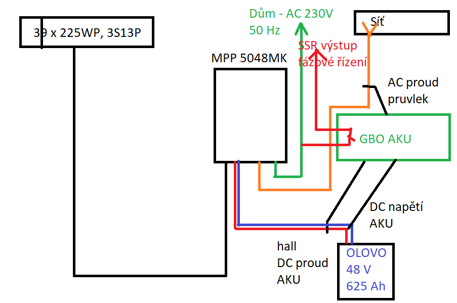

Dám sem schema zapojení doufám že to dáte...
na výstup je napojená kaskáda 5 x stykač minia 25A 3xspinaci 1x rozpinaci kontakt.
kaskáda stykačů je zapojená dle schematu pro jednofazovou komutaci na strankach yorixu.
Funce taky je tam vysvětlena, jen v rychlosti. 1. najiždí SSR od 0 do 100 procent a po saturaci ve 100% sepne po určité prodlevě K1. tzn SSR signál se přehodí z vytěžovaného spotřebiče na další a zároveň na první spotřebič se proklemuje sítové napětí ( ze střídače) pokud i tak máme dost přebytků regulace plynule doreguluje a pokud zase nasaturuje SSR tak zase sepne další relé kaskády a tak dále,
když přebytky dochází resp. přichází mrak, postupně ssr sjíždí z x procent k nule, a dojde k rozepnutí posledního seplého stykače a zase reguluje atd.
Jedná se o plynulý regulátor, přes SSR teče jen maximální výkon který může téct do aktuálně vytěžované spotřebiče tzn nemusíme dimenzovat SSR relé na šílenostní výkony a proudy, stejně tak kabeláž ...
Teď už víme jak to funguje, kdo to nepobral na stránkách pana Trochty to je v návodech, schematech atp...
foto kaskády mám v mém vlákně výzkumné chatrče.

Logika věci jak funguje vytěžování v polo - ostrovním provozu
1) regulace na napětí baterií - při dosažení napětí lze vytěžovat - měří se krabičkou na DIN lištu ( převodník napětí 0-60 V … 0-5 V )
2) při prudu AC do měniče ze sítě - nelze vytěžovat - měří se průvlekáčem v greenbonu.
3) při vybíjení baterií nelze vytěžovat. - měří se amplocem
takže se nastaví napětí regulační na PI regulatoru kolem Floatu - u mě olověné baterky 54,0V , no a regulátor PIP 5048 se nastaví float na 54,4.
protože začne ssr postupně spínat a vytěžovat regulátor / naíječ) má nastavený setpoint na 54,4 tak nedojde k tomu že by něco zůstalo na střeše plonkového.
co vše je ale potřeba k upravní ( nemyslím FW ) nevím, některé desky GBO jsou rozdílné je potřeba číst yorix tam je vše... a hezky zpracované
