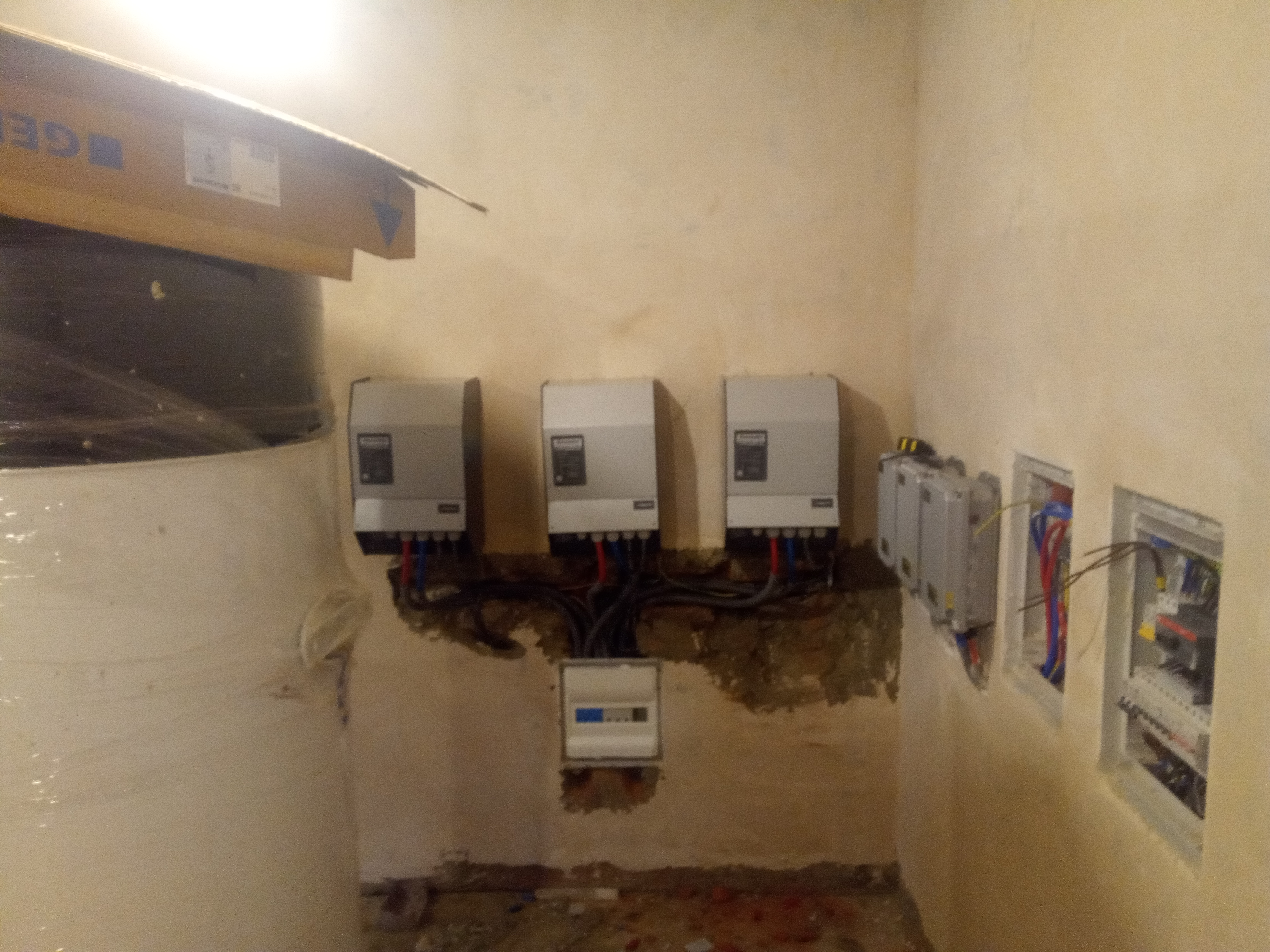

Tak už jen ta baterka.Dnes jsem připojil střídače.
3 ks.Studer XTM 4000-48,3 ks.VT-80 - Studer Innotec,BSP,rs232, východ střecha 3,3Kwp,jižní stěna 4,16 Kwp,západ střecha 3,19Kwp, chalupa Majda 4,2 Kwp.Lifepo4 48V 800Ah
