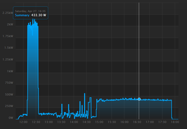

Moje kombinace pračka+sušička s tepelným čerpadlem žere 1-3kWh za celý cyklus. To podle toho, na kolik stupňů se pere a hlavně kolik je tam kilo prádla k sušení. Když nacpu celý buben k prasknutí, tak to vypadá takto:

Máme sušičku Siemens s tep.čerpadlem -spotřeba cca 450W

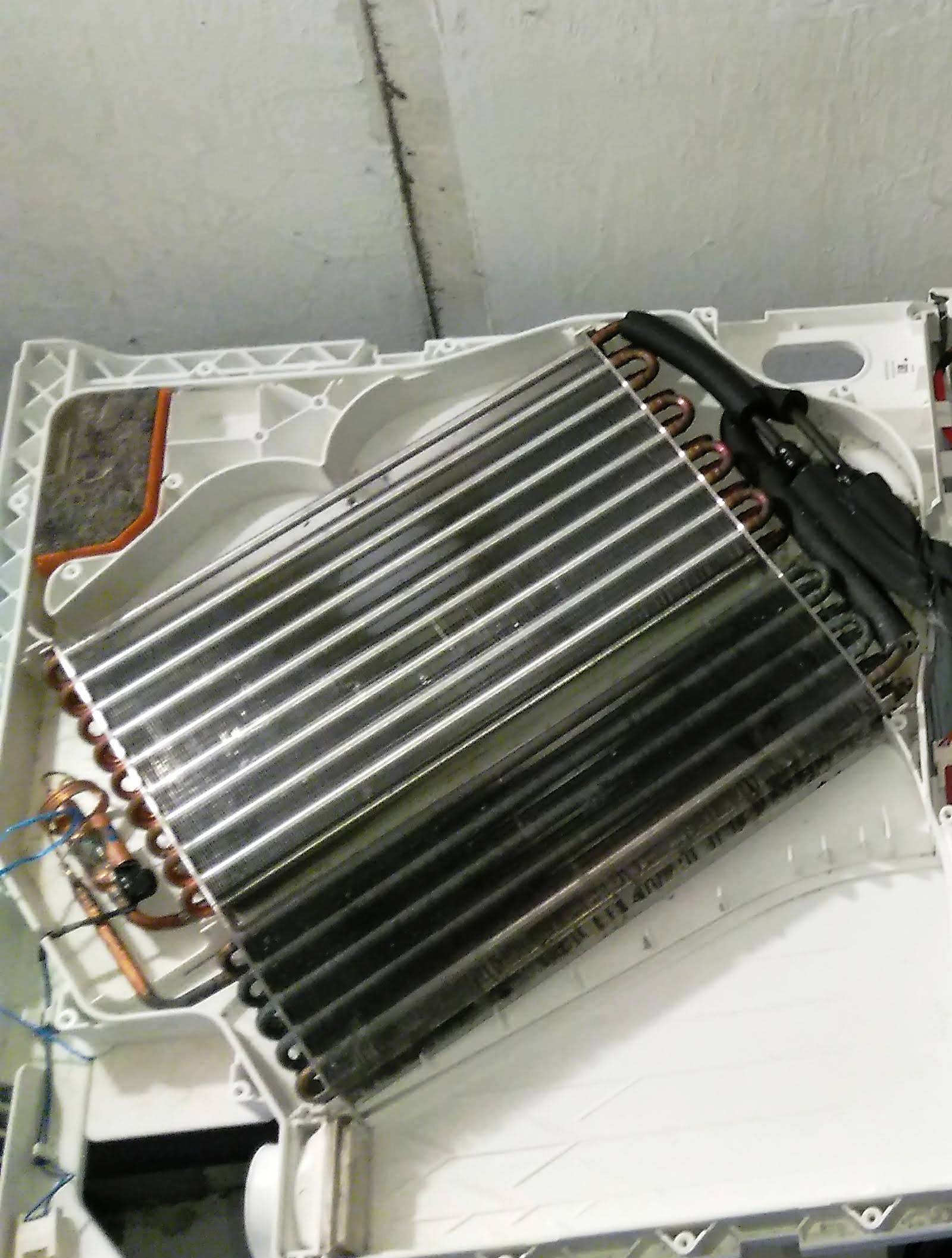

Dumi, tak to asi další výhoda pro kombinaci s tepelným čerpadlem:
U té mojí (AEG) jsou žebra kondenzátoru i výparníku přístupná po odmontování horního deklu. Není tedy potřeba rozdělávat celou mašinu. Šroubováky to ale chce: Předpokládám, že u většiny klasik jsou tyhle věci k čištění někde dole pod bubnem, což musí být fakt peklo se tam dostat.
