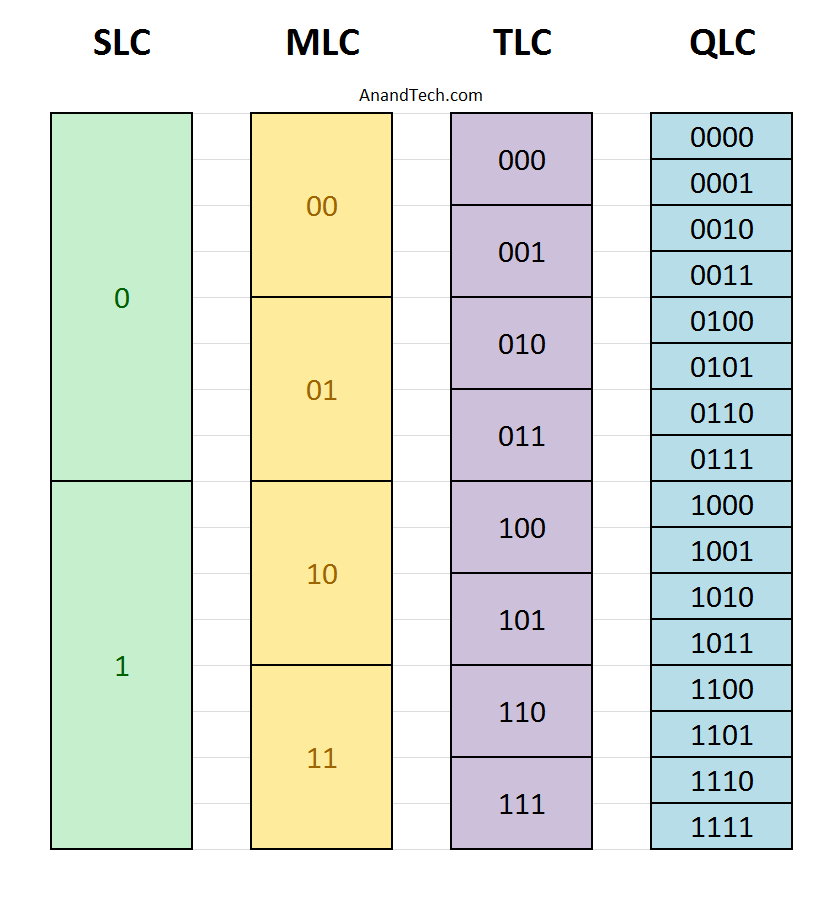

Douška:
SLC rozlišuje v jedné paměťové buňce dvě napěťové úrovně. Tedy jeden bit, který může nabývat hodnot 0 nebo 1.
MLC 4 napěťové úrovně a 2 bity.
TLC 8 napěťových úrovní a 3 bity.
QLC 16 napěťových úrovní a 4 bity.
Jinýmy slovy, MLC, TLC a QLC je vlastně ukládání digitální informace analogovým způsobem. A zpátky se to čte voltmetrem.
Je tedy nad slunce jasné, že dříve nebo později se informaci (exaktně) přečíst nepovede. Z toho plyne poučení, že písničky si v klidu pouštím z magneťáku, ale do Gamma nože dávám před operací mozku zásadně SD kartu Swissbit SLC Industrial.
