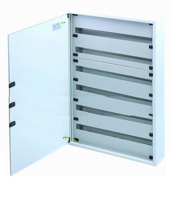

Hned v zárodku bych tam dal co největší rozvaděč.
Třeba takový OEZ RZB-N-6S198 na 198 DIN modulů s montáží na zeď nevypadá vůbec špatně.
Pro milovníky hluboké orby pak variantu OEZ RZB-Z-6S198 k zapuštění do zdi.

Ten rozvaděč je parádní, viděl jsem tu spoustu kreativních provedení i pěkně uhlazených zapojení. Je tu někde téma, kde bych se mohl inspirovat zapojením, jestli někdo řeší přepětovou ochranu, aj? Ještě mě zajímá ta instalace profilů na střechu, ale to se u někoho objednám na habilitaci a okouknu to nebo existuje nějaký doporučený návod?
