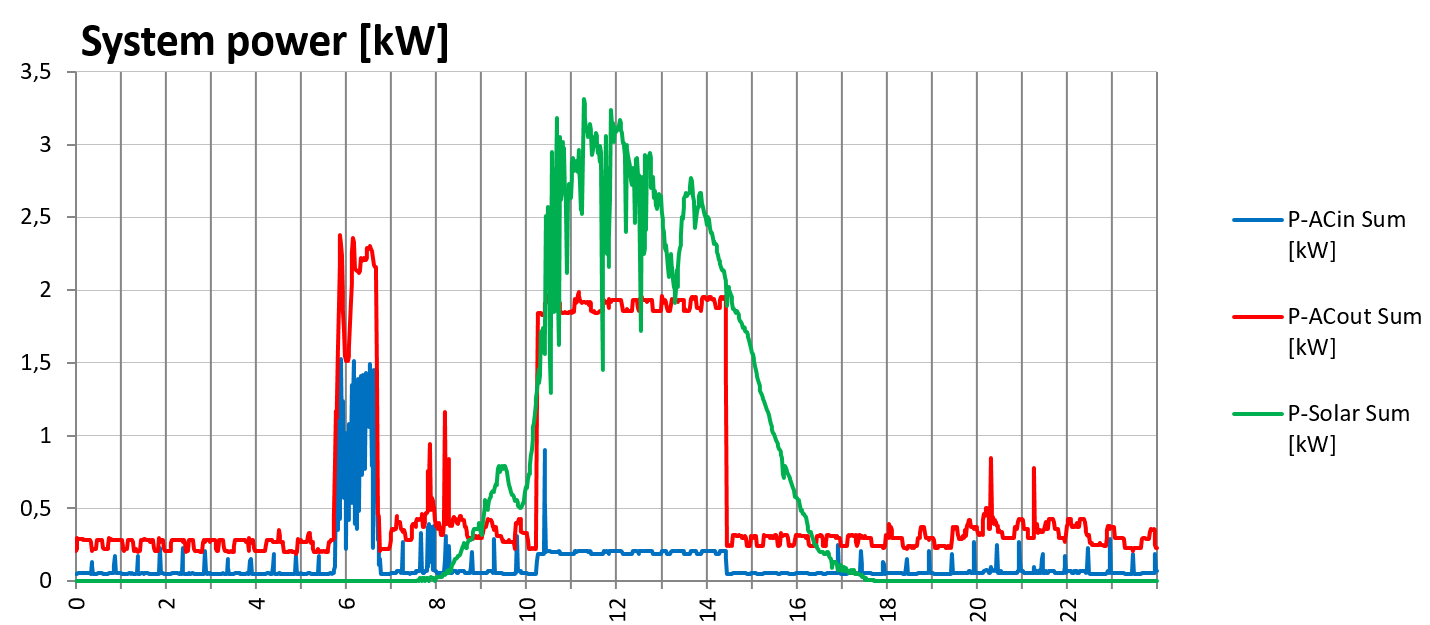

Po přechodu na 15S se něco opravdu změnilo. Prošel jsem logy.
Ten bordel s přechodem na síť a zpět je v podstatě od prvního dne.
ukázka z jednoho dne kdy byl systém v hybridu po přechdou na pylony abych vytáhl baterky na výšší SOC
ráno v 6 se rozjelo topení a je tam vidět jak odběr domu je konstatní ale ze sítě ne.
až vylezlo slunce, tak už to nedělá a to jede vytěžování. tzn asi je napětí nad nějakou hranicí.
odpo až se vypne vytěžování tak dokud svítí tak ok, odběr ze sítě je 10% v rámci hybridu.
zaleze slunce a už jsou tam opět špičky

Tak už jde jen o to, jestli je problém 15s, nebo ten přechod, kdy si to "něco" pamatuje z nastavení.

Záhada vyřešena.
Dělá to jeden z parametrů který není vidět v menu. tzn při přechodu na 15S kleslo napětí a sytém reagoval špatně.
Upravil jsem tyto hodnoty, i když by neměly mít vliv. nechce se mi hledat který parametr to přesně dělá. to si snad vyřeší studer.
1110 -> 46V
1140 -> 47.5V
1143 -> 46V
1145 -> 46V
1156 -> 52.3V
Jinak podle všeho, když je BMSka s CANem tak battery priority (1296) může zůstat vypnuté a řídí se to pomocí SOC.
Což při použití BPS500 nefunguje. tam se to musí stále řesit napětím a parametrem 1297
