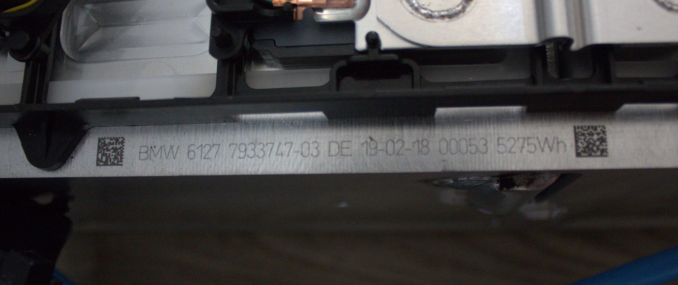

Jedná se o články z testovacího vozu. Blok je vyroben 19.2.2018. Baterie mají za sebou cca 60 cyklů. Jsou tedy téměř nové jejich životnost je více než 5000 cyklů

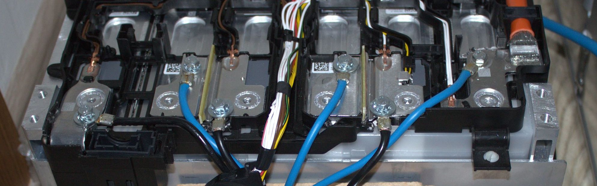

Re: SAMSUNG SDI 120Ah bloky 12S 5275Wh
Já bloky použil tak jak jsou pouze jsem prořízl propojky článků tak jak jsem potřeboval. Jelikož jsou všechny sériově je to snadné. Propojky jsou hliníkovým plechem a dobře se dělí. Stačí na to flexa a opatrnost. Určitě by šel i rozhodit celý blok na články stejným postupem.
Vzhledem k tomu že mi automatizace doma a veškeré osvětlení běží na 12V tak jsem zůstal na 4S. Občas je to trochu problém pokud chce člověk na 14V odebrat vyšší výkony ale nějak jsem se s tim popral
mám tedy 4S 9P
Jak jsem říkal já šel cestou nejmenšího odporu a vyřešil propojení takto:

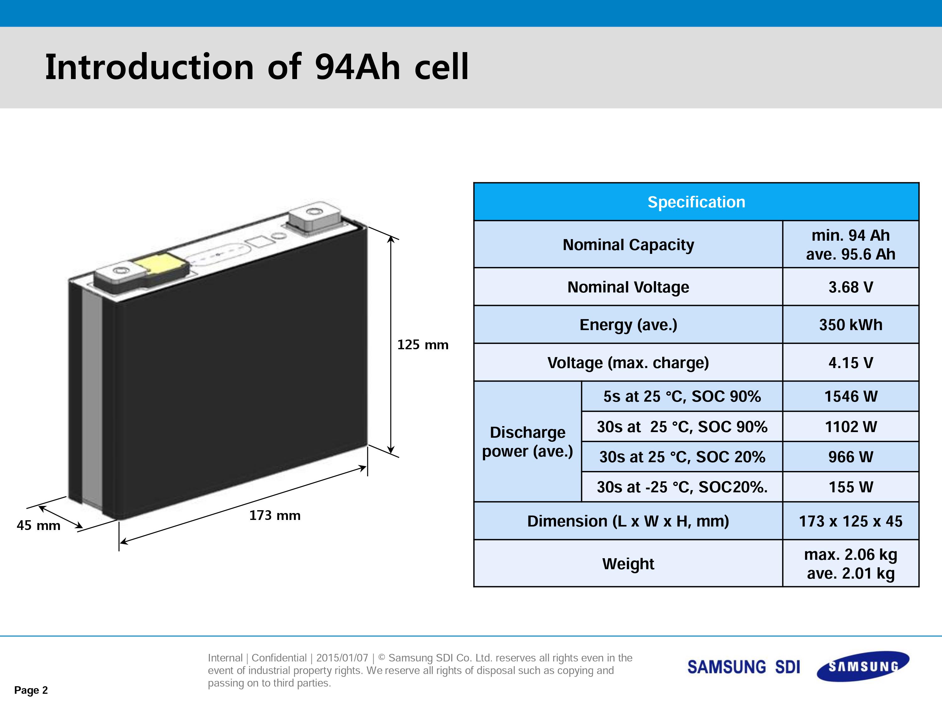

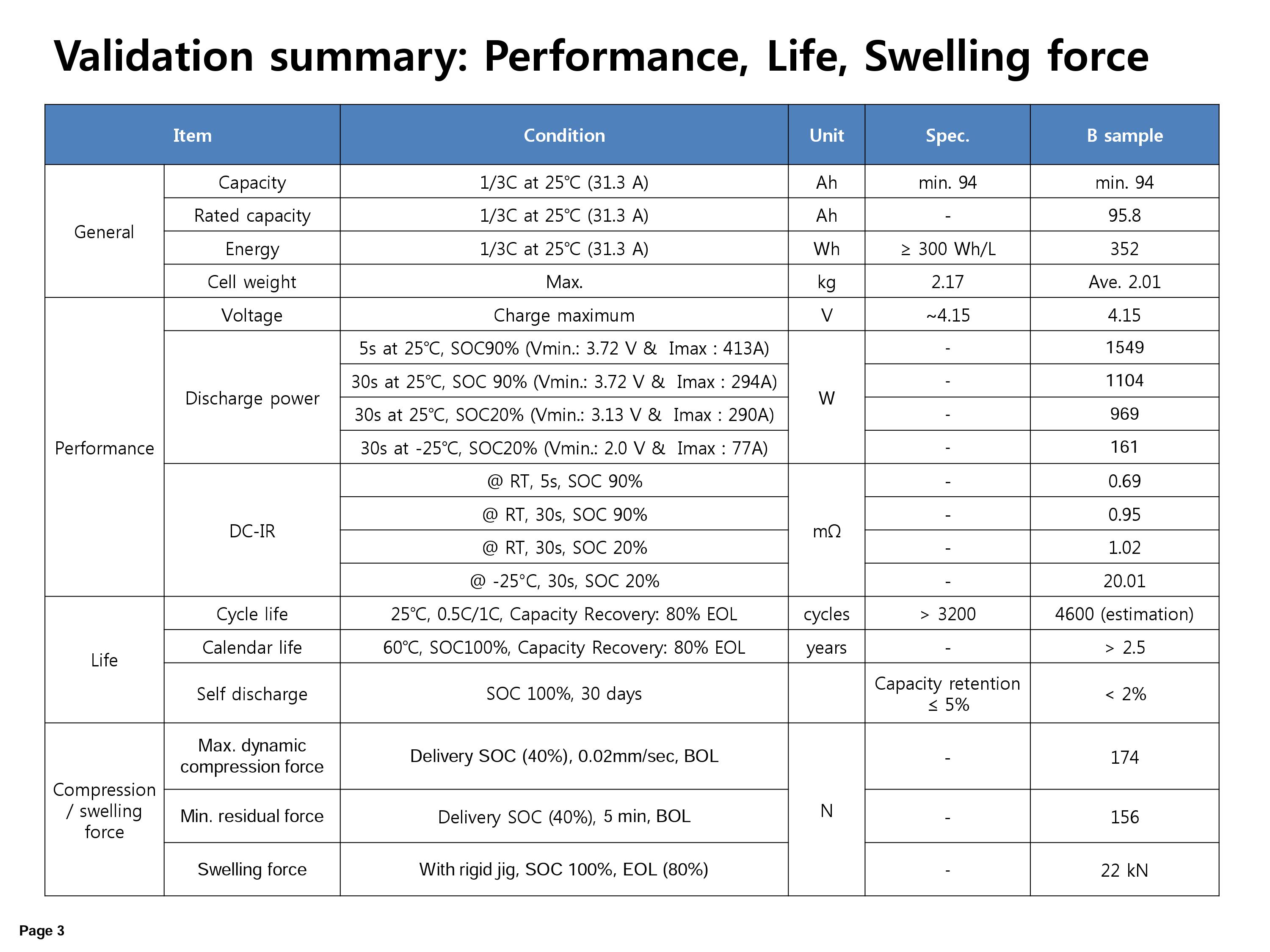

Co se tyce datasheetu tak ten k 94AH je k dispozici ale k temto novejsim ho zatim nikdo nezverejnil. Rozmery clanku zustali stejne a zvysila se energeticla hustota. Datasheety a grafy k 94AH verzi jsou zde:
- Příspěvky: 2837
- Reputace:522
Tu průměrnou energii Samsung hodně přestřelil, 350 kWh neodpovídá napětí a ampérhodinové kapacitě článku.
- ResHacker
- Příspěvky: 553
- Reputace:21
- Výkon panelů [Wp]: 9600
- Kapacita baterie [kWh]: 10
- Chci/Mám dotaci: ANO
- Bydliště: Praha
Pravděpodobně jsi měl na mysli watthodiny
Jinak oni prostě vynásobí nominál kapacitou..
