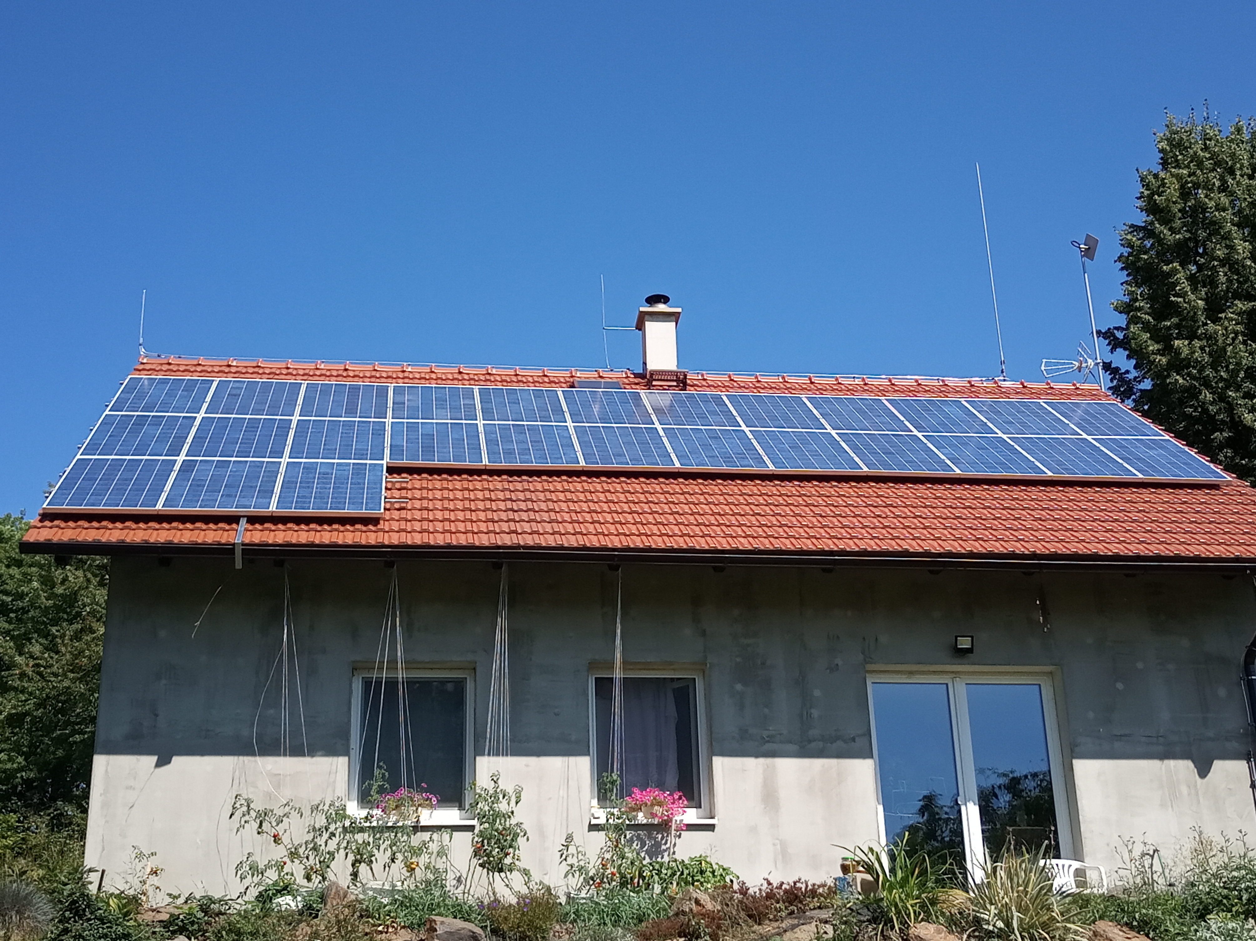

Začalo špatné počasí, mám víc času, tak si říkám, že bych sem mohl vložit můj příběh. Je to i reakce na to, jak sem někdo píše, asi i oprávněně, že sem šťourá kvanta chytráků, ale svoje dílo neprezentují.
Vše začalo někdy v lednu 2019, kdy jsem při obědě v restauračním zařízení potkal spolužáka z učňáku, během všeobecnýho žvejkání z něj vypadlo, že FVE. Tak jsem se ho tázal, s doměním, že je to, co se týče pořizovacích nákladů nedosažitelný, ale vyvedl mě z omylu se slovy, že ceny už jsou někde jinde.
Od té doby mě to šrotovalo v hlavě obhlížel jsem střechu, šontal po internetu. Měl jsem volné peníze, tak padlo rozhodnutí, že ano, ženská proti tomu nic neměla, akorát jsem ji na podzim slíbil sušičku prádla (kterou dodnes nemáme).
Střechu mám relativně velkou a vhodně situovanou, JZ se sklonem cca 45 stupňů. Při nízkém slunci brání pár stromů, ale to hlavně v zimě, kdy nemají listí. Jsou to starý pahejly, tak doufám, že je soused brzy pošle k zemi. Na střeše bylo místo na 36 ks panelů standardního rozměru 1650 x 992 mm. Volba padla na Jinko Solar 225 Wp - JKM225P-60.
Konstrukci na střechu jsem si po dlouhém váhání nakonec vyrobil z konstrukční ocele tř. 11 a pak to šlo na žárový zinek, i s taháním panelů na střechu jsem to dal sám a nemusel s tim nikoho otravovat.

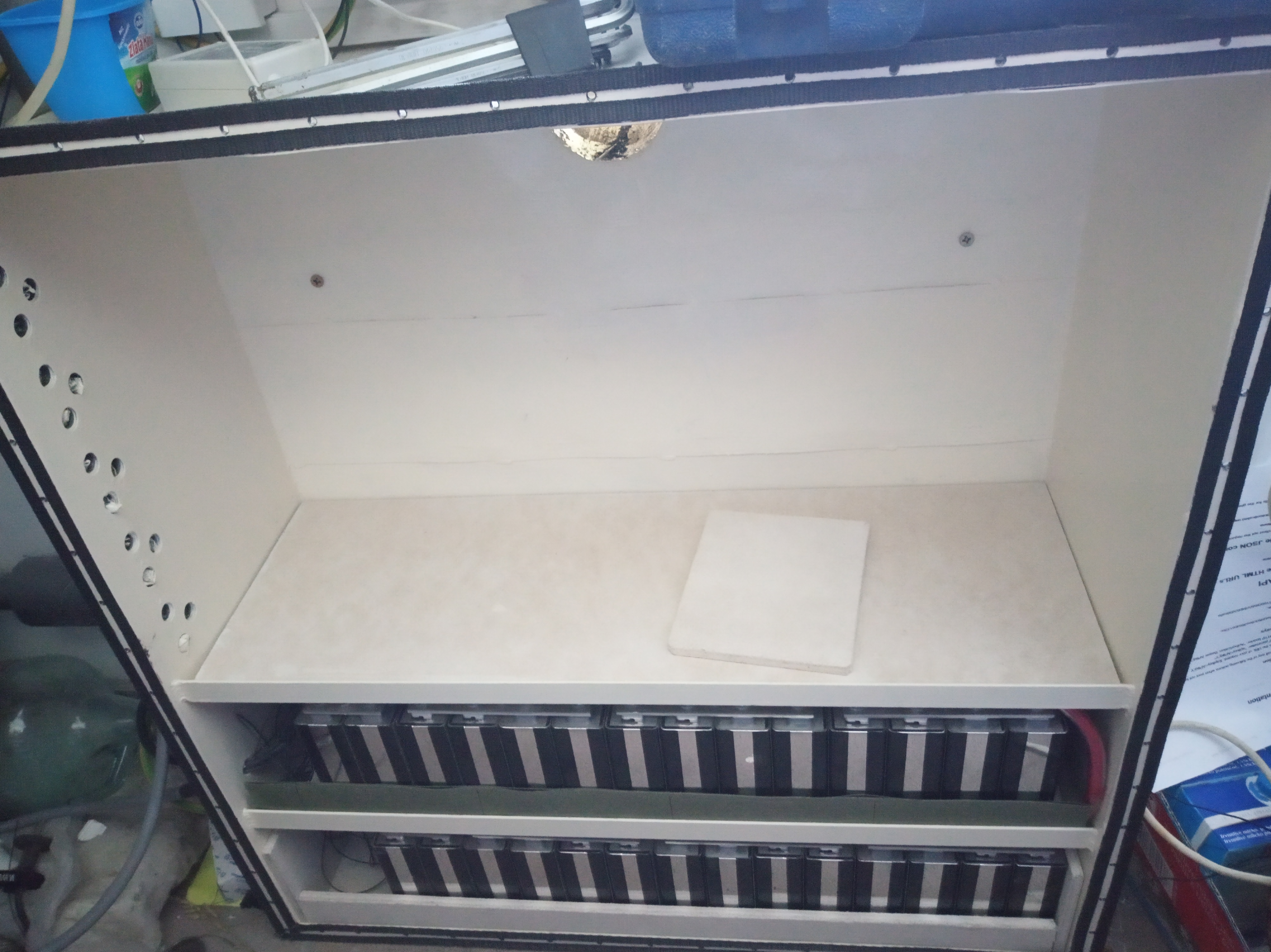

Baterky, to nejdražší a to, čeho nebude nikdy dost. Olovo jsem nechtěl vůbec, chvilku přemýšlel nad NiCd (NiFe), cena za pakatel, velké prostorové nároky, účinnost uskladnění energie špatná, je to spíš měkký zdroj. Chvilku jsem byl pro pořízení LIFePo, ale ta cena. Nakonec jsem pořídil LiIon. Startovací konfigurace byla 28 ks 60Ah samsung SDi. Našlapoval jsem kolem nich opatrně, aby nebouchli, ale v pohodě. Dál jsem vytvořil jeden akupack z použitých 18650 55Ah, moc práce, výsledek nic moc. Pak jsem narazil na zánovní Samsung 21700, z nich už jsem vyrobil dva packy po cca 58 Ah, ještě vyrobím jeden. Akupack ze Samsung 21700 se mi zdá adekvátní z pohledu práce a nákladů.
Veškeré baterie jsou umístěny ve svařeném utěsněném plechovém boxu s výdechem ven z baráku. Z každého akupacku mám vyvedený monitorovací kabel pro měření napětí jednotlivých paralelních článků. Prostřednictvím tohoto kabelu provádím občas kontrolní měření napětí, jak se rozcházejí články. Při konečném napětí 4,05 V jsou zatím napětí bez měřitelného rozdílu na setinu stejné. Při dolní mezi okolo 3,5 V se již rozcházejí, třeba o 50 mV. Zatím se nechystám balancovat, uvidím do budoucna, jak se budou rozcházet. Cílová kapacita je tedy cca 350 Ah, málo kdy leze z a do baterie víc jak 60 A.

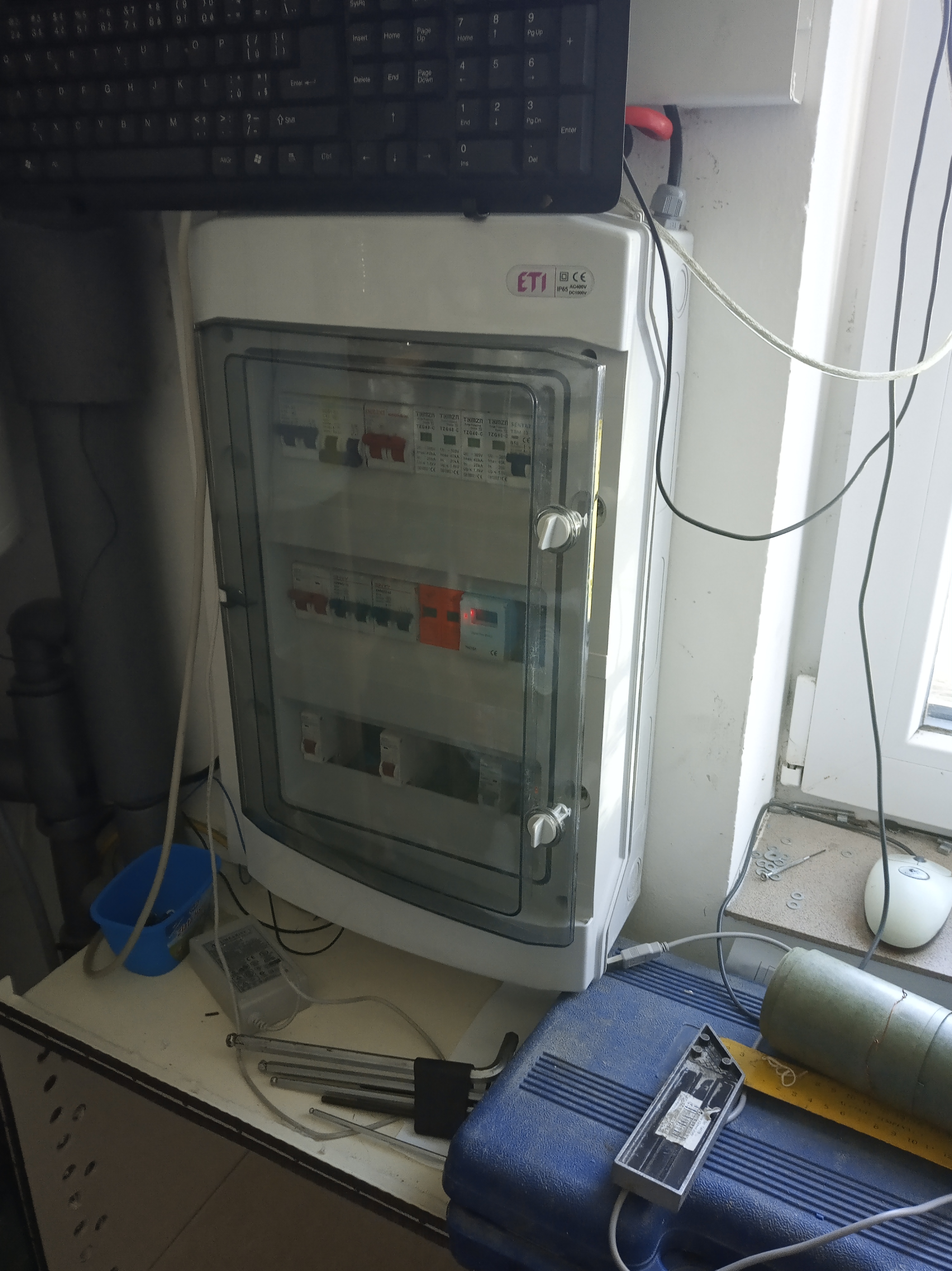

Přebytky posílám do bojleru přes vytěžovač, na který tady bylo někde schema. Funguje to přesně, ale má to jednu vlastnost, která se mi nelibí. Když je energie akorát nebo míň, než je příkon bojleru, SSR cykluje, jelikož je sepnutej nebo rozepnutej, bliká to se žárovkama a ani baterkám to nebude dělat dobře.
Udělal jsem ještě jednu úpravu, která vytápí spirálu v akumulační nádrži. Objednal jsem SSR se vstupem 4-20 mA, otevírá a zavírá postupně, což se chová líp. Měl jsem strach, co na tuhle regulaci bude říkat PIP, ale v pohodě.
Ještě musim udělat odlehčovací obvod, aby to vytěžovače odpojilo v případě větší zátěže, jinak mi to padá do bypassu. Stačí zátěž 3,5 kW a sepnutí ledničky to někdy pošle do bypassu. V popisu od PIPu je sice, že to x sekund dá 2x 5kW, ale myslim, že to velmi rychle vypadne po připojení cca 5,5 kW.

Pravda, na zaplněnou střechu panelama se bude líp koukat. Oživoval jsem to postupně po 2 kWp, na celkových 6 kWp, největší změna byla mezi 2 a 4 kWp, změnu mezi 4 a 6 kWp jsem skoro nepoznal. Mam obavu, že změna mezi 6 a 8 kWp bude nepatrná. Šero rozdíl 60 - 80 w, zamračeno 600 - 800 W, jasno 6000 - 8000 W. Uvažoval bych o posílení, kdybych měl využití přes léto, ale nemám. V zimě mě to myslim taky nezachrání. To myslim, že by byla efektivnější investice do měniče s menší vlastní spotřebou. Nebo mě napište argument, kdy pro mě má cenu posílit z 6 na 8 kWp.

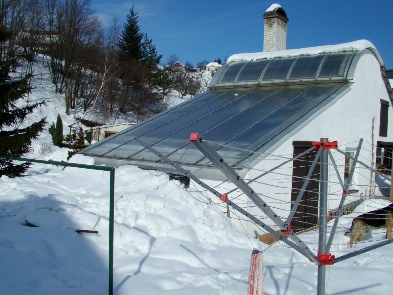

Má to smysl na jaře v období od půlky února do začátku dubna, zejména když ještě leží sníh a sem tam krátce ale ostře začne svítit slunce. To je období, kdy je rozhodující výkon panelů. Hlad po energii je ještě velký ale doba svitu krátká.lemra79 píše:Nebo mě napište argument, kdy pro mě má cenu posílit z 6 na 8 kWp.
Může to vypadat třeba takto: Je to sice jen fototermika (15kW) ale na fotovoltaice je to podobné. Panely berou i odraz od sněhu, je jen otázkou toho, kolik jsme schopni za relativně krátkou dobu osvitu zpracovat. Na tom se podepisují právě výkonové možnosti systému.

No mam klasickou sedlovku, panely JZ, druhá půlka je tedy SV, v létě ráno na ten SV něco svítí, ale mnoho toho, i díky tomu stromu neni. Momentálně už svítí tak, že by ty panely na SV byli k ničemu.
