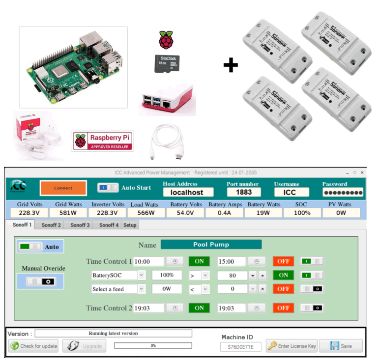

ahojte, takze mam novy poznatok, APM funguje aj s zariadeniami SONOFF ktore si kupite hocikde, staci do nich nahrat tasmota firmware. https://github.com/arendst/Tasmota/releases/tag/v6.7.1
youda píše:rege píše:ako to je s ovladanim SONOFF zariadeni z ICC ? funguje to iba s tymi co predavaju oni alebo je mozne pridat lubovolne?peater píše:Řešil jsem to taky. Funguje to jenom co prodávají oni. Je tam nahrány nějaký jejich firmware pro komunikaci v ICC.

Re: ICC monitoring
mužeš to nejak popsat ?rege píše:ahojte, takze mam novy poznatok, APM funguje aj s zariadeniami SONOFF ktore si kupite hocikde, staci do nich nahrat tasmota firmware. https://github.com/arendst/Tasmota/releases/tag/v6.7.1youda píše:rege píše:ako to je s ovladanim SONOFF zariadeni z ICC ? funguje to iba s tymi co predavaju oni alebo je mozne pridat lubovolne?peater píše:Řešil jsem to taky. Funguje to jenom co prodávají oni. Je tam nahrány nějaký jejich firmware pro komunikaci v ICC.
AMP co tim myslíš ? co maš za hardver atd..
dik.

Re: ICC monitoring
APM je sw, ktory si musis dokupit k ICC-pi
https://iccsoftware.co.za/product/icc-a ... tion-only/
APM odtial berie informacie o vykone, SOC, atd,..
postup na nahranie FW do sonoff je napr. tu:
https://blog.vyoralek.cz/iot/esp8266-a- ... i-esptool/
potrebujes k tomu jednoduchy uart prevodnik za $3
- Reputace:961
Re: ICC monitoring
Kvako1,
APM neboli Advance(d) Power Management je funkce v ICC, která umožňuje například zapínat/vypínat elektrické spotřebiče podle SOC. Fyzicky to funguje tak, že ICC přes wifi ovládá bezdrátové spínače SONOFF. Dalo by se říct, že je to takovej hodně jednoduchej vytěžovač.
https://iccsoftware.co.za/product/icc-a ... anagement/

Re: ICC monitoring
este jedna velka vyhoda tasmota fw je ze na zariadeni mas spristupneny web server,takze nie si odkazany na cloud

Re: ICC monitoring
dik hoši, ja myslel že je to přímo v ICC...
naco je potom v icc tohle ?

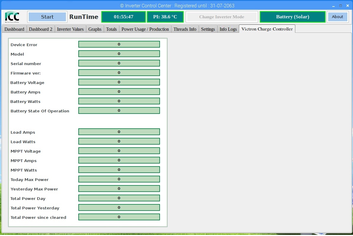

Dnes jsem objevil náhodou funkci přidání externího Mppt regulátoru od Victronu v ICC. Jedná se o verzi z iccsoftware.co.za. od soft. verze 2.9.9. Možná se někomu bude hodit.
