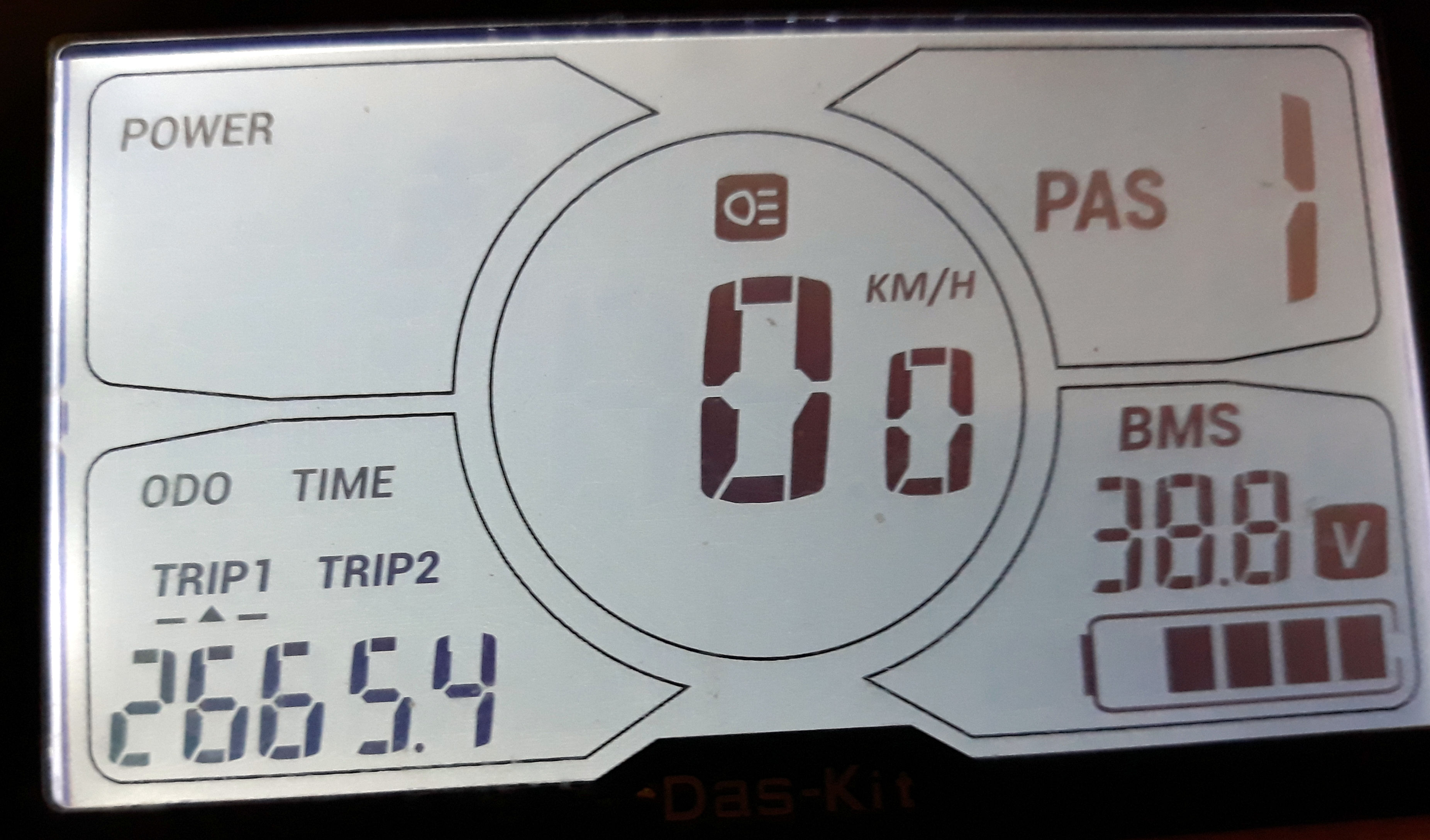

Ja mám zatiaĺ 2665 km, čo je 900 € / 2665 km = 0.3377 €.km-1.
Ako vám fungujú bat. v chladnom počasí ?

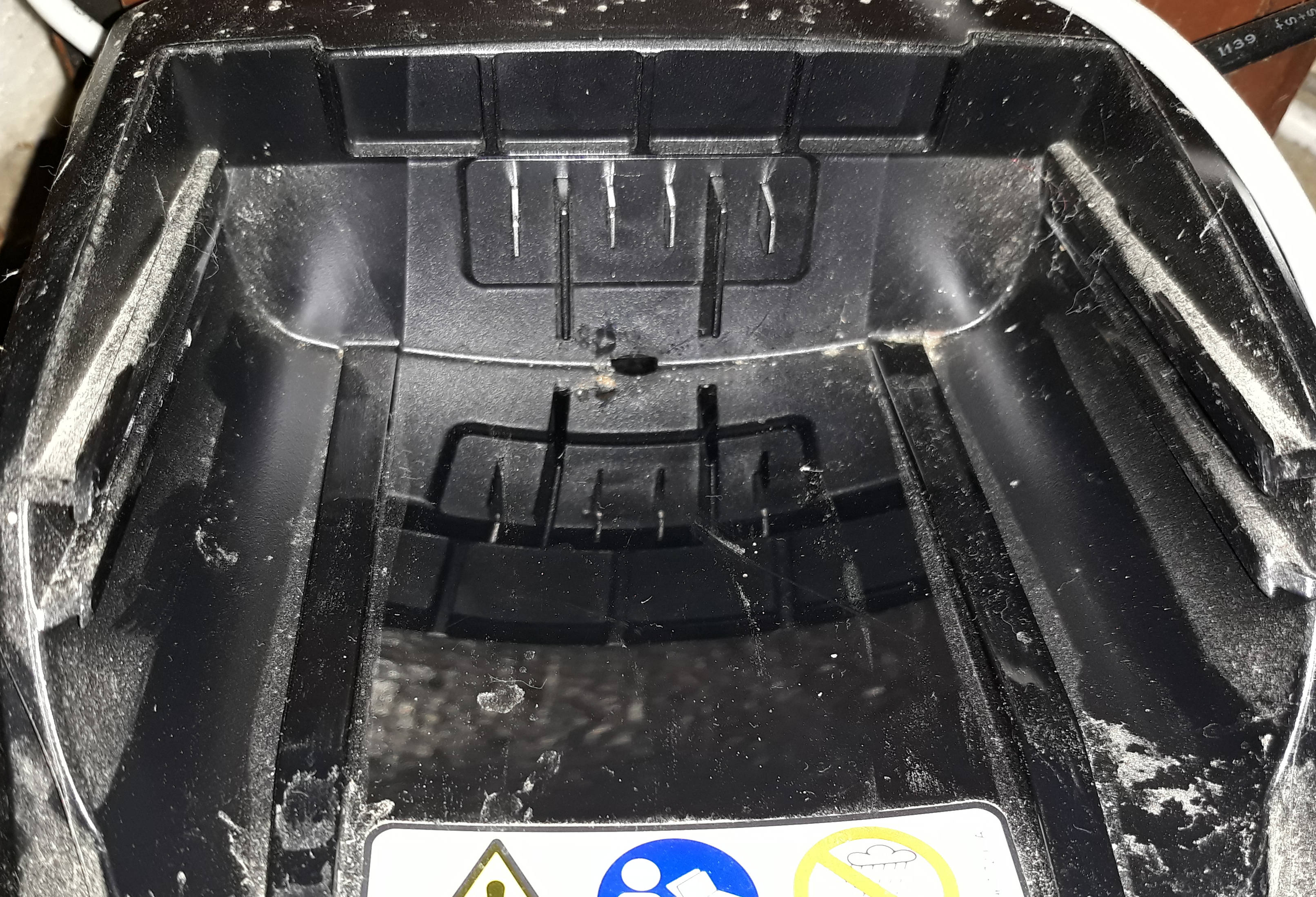

Ale toto je konektor v nabíjačke, baterka má diery, kde toto ide. Bočné konce sú napatie celého packu.
Ja potrebujem toto, čo je na fotke, ale kupovať nab. za 45 € kvoli konektoru ????
