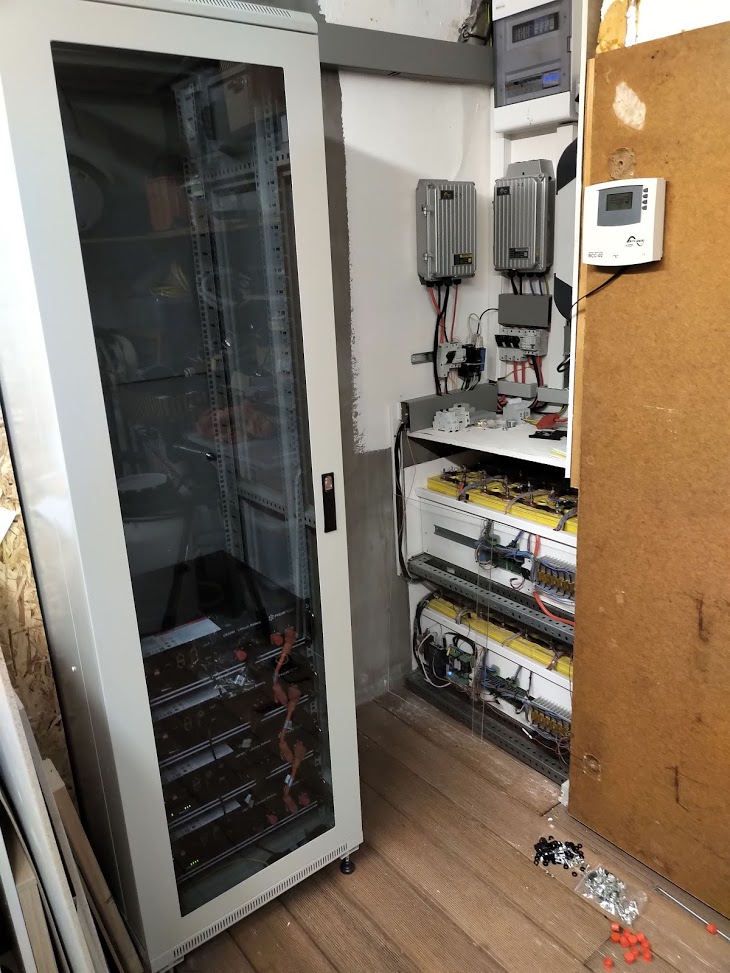

Hybridní fotovoltaická elektrárna v Rosicích využívá 12 panelů 170Wp, baterie LiFePO4 48V/170Ah a měnič Studer 4000/48. Panely jsou téměř vodorovné kvůli zelené střeše, což ovlivňuje výkon, a systém využívá přebytky k chlazení. Řeší se správné nastavení alarmů a kalibrace stavu nabití baterií, stejně jako přepínání režimů ostrov/hybrid podle stavu baterií.

Cítím se být nakažen chtíčem skříň. Jen přemýšlím, jakou půdorysnou velikost zvolit. Přemýšlím nad š.800 h.600. Dává to smysl, nebo pro bateriové úložiště stačí 600x600. Vycházím ze skutečnosti, že místa není nikdy dost. Jakého doporučujeme výrobce a prodejce?
- willcz
- Příspěvky: 590
- Reputace:106
Re: Hybridni FVE Rosice
Jo jo, už několikrát jsem proklel okamžik když jsem narazil na toto fórum
Rack je pohodlný pro rozšiřovaní. Tak jak psal Youda a když jsem rozvážil +/- tak jsem do toho taky šel.
zatím to bude paralelně s Batriem a když možná časem prodám ty Winstony, tak přejdu komplet na Pylon, ale to předbíhám.
Skříň jsem koupil 60x60, 42U, mám lehce obavy že plná skříň bude mít přetížené nožičky a asi je brzo zruším.
Stejně tak uvnitř ty svislé děrované profily drží vždy jen 6 M6 šroubů, tzn všechny baterky bude držet 24 šroubů.
Kdo ví na jakou zátěž je to počítané.
Ten co mám je rozebíratelný DATACOM 19" stojanový rozvaděč 42U z TS Bohemia, rozebíratelný jsem bral kvůli manipulaci protože jsem to tahal po schodech sám.
Větší než 60x60 nemá podle mě smysl. bude jen víc místa za baterkama, nic víc.
- josse
- Příspěvky: 1371
- Reputace:160
Rozebíratelné mají vždy menší zatížitelnost.
IT věci taky nejsou zrovna lehké, myslím že 1-2U potvory na váhu budou tak stejné jako pylony.
Doporučil bych ty nerozebíratelné, až když neprojdou dveřmi tak slevit.
Máme zkušenosti s Rittal(drahé), Conteg(levné). Oba výrobci uvádějí celkovou zatížitelnost, nebál bych se jí v takhle statickém zařízení překročit cca na 1,3 násobek... Když použijete 1U police které budou dobře přišroubované na všech rozích, bude to celkově tužší, to bych doporučil pro plně obsazený rack více než ty závitové tyče.
Mám podobnou zkušenost, 42U 600x800 je poslední, co jde normálně stěhovat, a větší bednu jsem nikdy neinstaloval. Nerozebiratelný jsou o hodně pevnější. Předse jenom je to prostorovej svařenec. Je fakt, že když se dospodu racku nacpou UPS a baterky, tak to nejaký metráky taky váží. Ale nikdy jsem s tím neměl problém, nikdy se mi to nějak nezkřížilo nebo tak něco. Moje oblíbená značka je Triton, je to pár let, tak kámoš takovouhle skříň prodával, a nikdo to nechtěl, ani za 2kKč...
Světě div se, každý výrobce udává zatížení. Máš asi tohle, , takže světě div se a pánové držte se, máme to na 500Kg a opravdu to drží ty šrouby na střih. Ono 24x6mm je docela dost když v tom není dynamika. Odkaz třeba zde a 500 je o rozebíratelného normal, takže tomu i věřím.willcz píše:Jo jo, už několikrát jsem proklel okamžik když jsem narazil na toto fórum
https://eshop.compos.cz/datacom-19-rack ... 87038.html
Jinak conteg beru už jako zbytečnej luxus pokud to drží jen 10kramů a není třeba žádnej cable managment.
- willcz
- Příspěvky: 590
- Reputace:106
U těch šroubů mám pokaždé takový divný pocit.
Jinak děkuju za potvrzení že to ten rack to dá.
Nožičky ale stejně sundám, jsou tam zbytečné, podlaha je rovná dost a kabely půjdou z boku.
