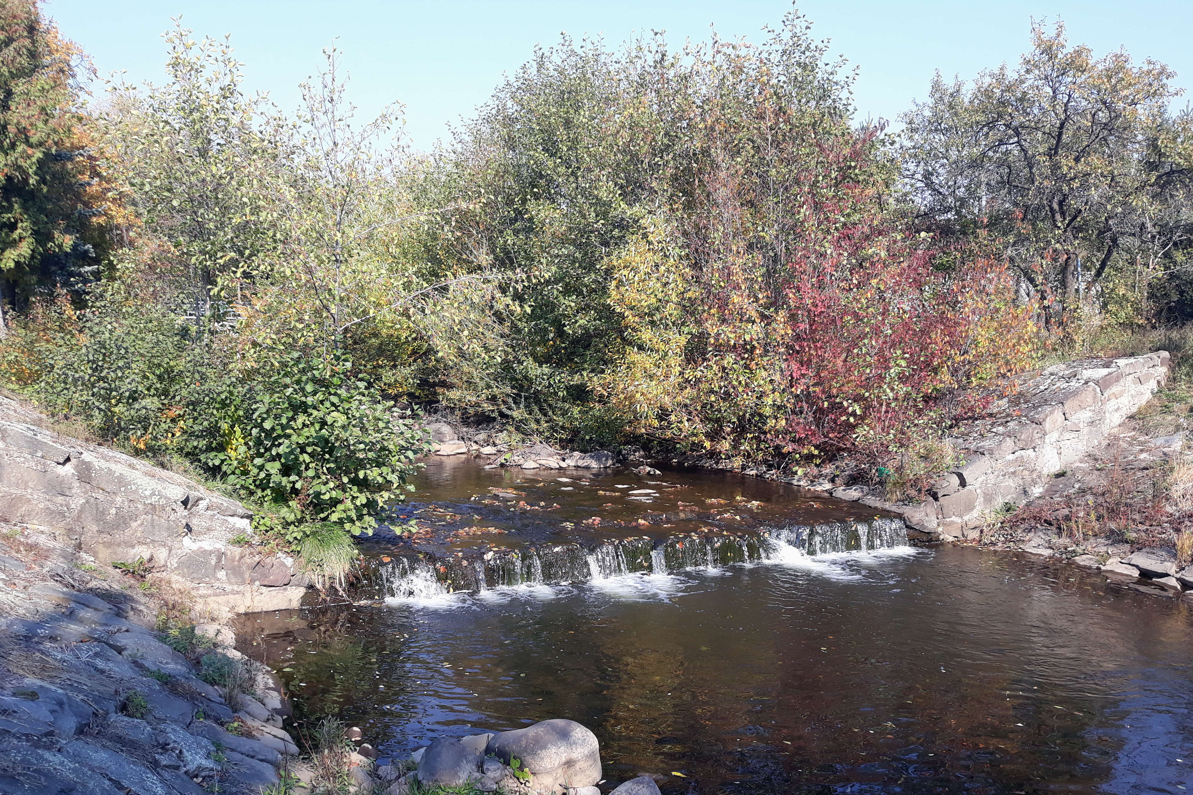

Ak mi tečie cez pozemok potok, mám právo časť toku odkloniť
a dať tam malý generátor napr. na 500 W max. ?
Koĺko by dal takýto potok max. a min. výkonu,
ak toto na obr. je minimálny prietok ?
Šírka necelých 6 m pri vodopáde.

Ne nemáš žádné právo ho odklonit dokonce tam ani dát čerpadlo a zalít si zahrádku aspoň u nás v České republice u vás to bude nejspíš podobnérottenkiwi píše:Ak mi tečie cez pozemok potok, mám právo časť toku odkloniť

bud rád že ti tam něco aspoň teče... a přirozeně to zalívá pozemky... u nás musíš mít tzv vodní právo jestli si dobře pamatuju, nevím co říká legislativa ale obaval bych se že většina aktivních lidí bude proti. ostatním to bude asi jedno.
zkus toto
http://mve.energetika.cz/sikovneruce/jaky-je-vykon.htm
Teoreticky nejjemnější je vodní kolo, kdy máš alespoň dostatečnou účinnost i při téměř žádném průtoku... regulace toku lze zmáknout jednoduše ale neverim že v dnešní době ti to povolí....
Mnoho zdaru

Dal by som tam Ponceletovo kolo, to by pri pokrytí zhruba 2-3 metre šírky toho prepadu dalo tých pár stoviek Watt. Je o ňom písané v tej práci podľa odkazu hore. Už som také niečo konštruoval a páči sa mi to. Archaické, ale funguje.
Oproti klasickému mlýnskemu kolesu má výhodu menšieho priemeru, netreba žiadne zásahy do koryta, ale len piliere na brehu. Legislatívne nepriechodné, jediná možnosť je nelegálna prevádzka, Dá sa to prikriť kamuflážnou plachtou a vyhovárať sa na testovanie výskumuu. Nič takého sa nevyrába.

Zdroj teto informace? Citace ze zakona? Diky.KUTIL píše:Legislatívne nepriechodné,
