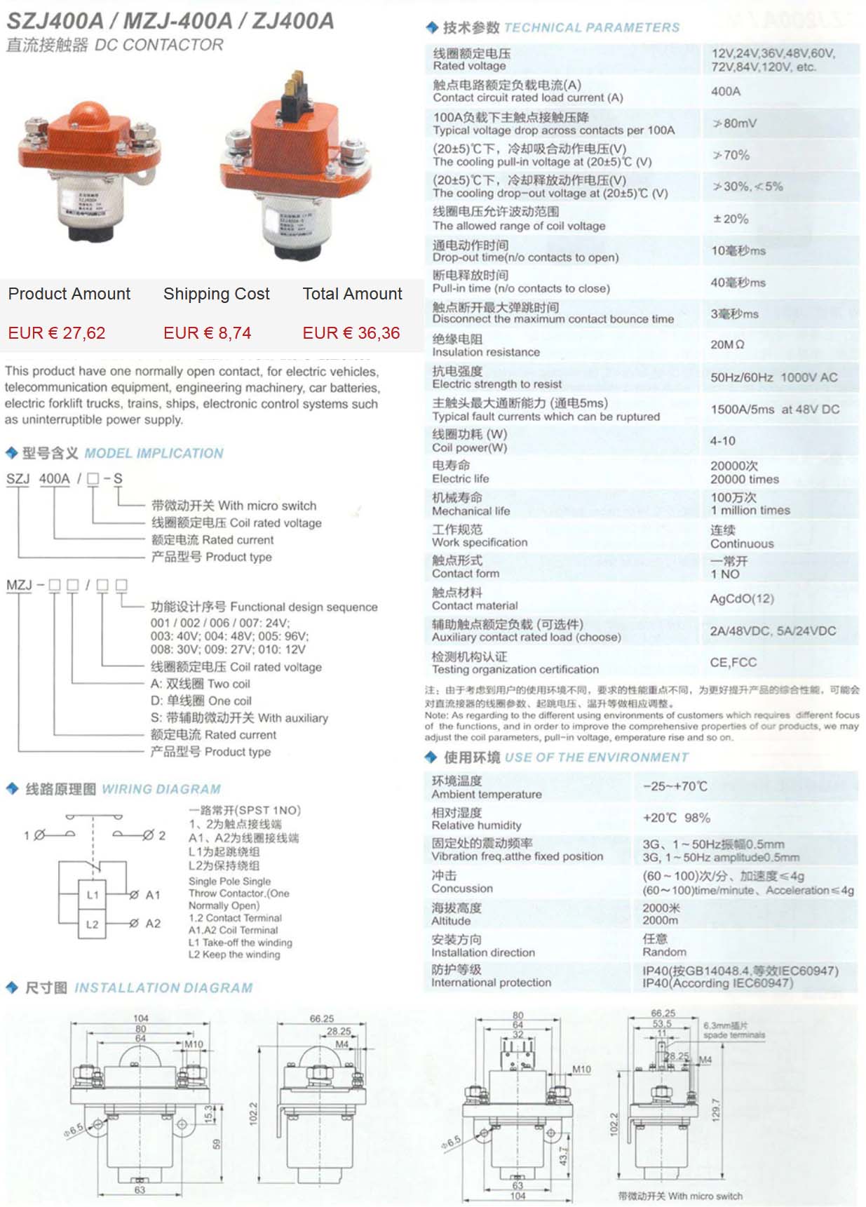

Mať vždy články zrovnané, nemať DC záťaž a nastaviť menič tak, aby vypol,
u Victronu to blikne na červenú a tá svieti, až kým regl. nedosiahne LVR
u meniča. Takže pri podpatí sa nezapne.
U prepetia, zas, ak sú články OK, tak v regli nastaviť rozumnú hodnotu.
Keď je správne dimenzovaný systém na spotrebu domu,tak k týmto stavom
takmer nikdy nedojde.
Stykač sa dá vypnúť aj pomocou nejakého snímača napatia, napr.
Arduino + WiFi relé / obyč. relé, ale ten stykač musí niečo vydržať,
takže ak odpína 100 A, tak aspoň 200 A-vý.
https://arduino-shop.cz/arduino/3062-es ... izaci.html
http://sk.aokaielec.com/dc-contactor/24 ... relay.html
https://www.zapiservice.cz/produkty/sw84/

Dumi, za dobré české pifko na zraze ti darujem, 200A stykac NC.
Ovládanie 24V.
Pouzival som ho presne tak ako chceš ty, ale prešiel som na 48V a doma stojí.
Jediná nevýhoda že dosť hreje keď je zápnuty, ale to je len ako núdzové riešenie a to pri problémoch sa rieši hneď.
Je z Ali a stal kopec peňazí, už si nepamätám presne.
Ak niečo tak píš.
Ovládanie 24V.
Ak niečo tak píš.
