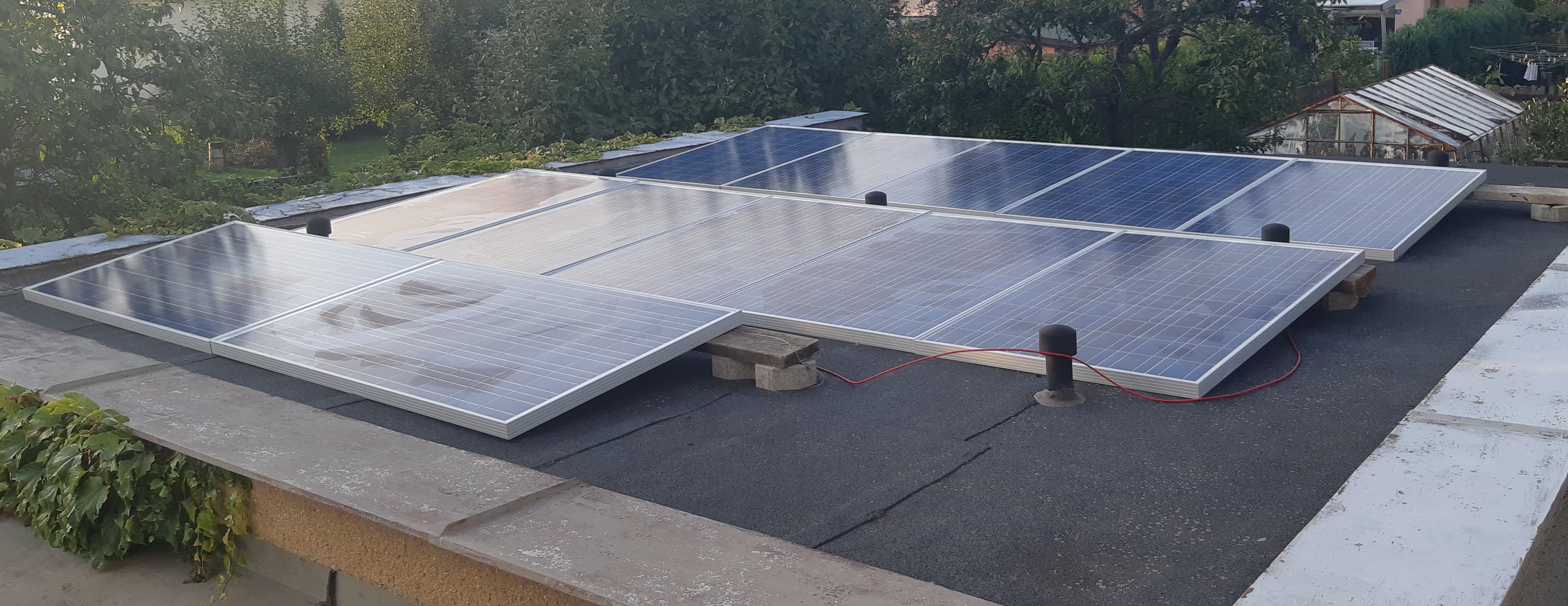

Tak jsme panely o vikendu vytahli docasne na strechu garaze at se neflakaji v garazi. Zatim aspon takhle nadivoko v blblem sklonu nez vyresim konstrukci. Na testovani to snad bude stacit. Panely propojeny a svedeny do menice. Ten se rozjel a hazi to z panelu asi 390V.
Ted je treba vymyslet nejaky odber a vyzkouset kolik to da a udelat dalsi testy. Takze za mne spokojenost, ale jsem na zacatku. Je treba doresit AC IN/OUT a pripojit baterie. Nasledne uvidim, jak se to bude chovat pod nejakou zatezi.

Tak dalsi poznatky:
1. pokud jedu ostrov, je treba menic poradne uzemnit. Jinak to dava na koliku AC OUT cca 20V
2. kdyz jedu FVE + AC IN, mam odber (server) cca 1200W, tak to postupne dle potreby dobira z verejne site zbytek, co mu chybi
3. v tomhle sklonu panelu a s nedobrym slunkem mi to jelo cca 1100W z panelu, coz je super (kdyz se zatahne uplne, tak 250W)
4. Bluetooth appka Watch power sice dava info, ale uz si programuju neco prehlednejsiho.
