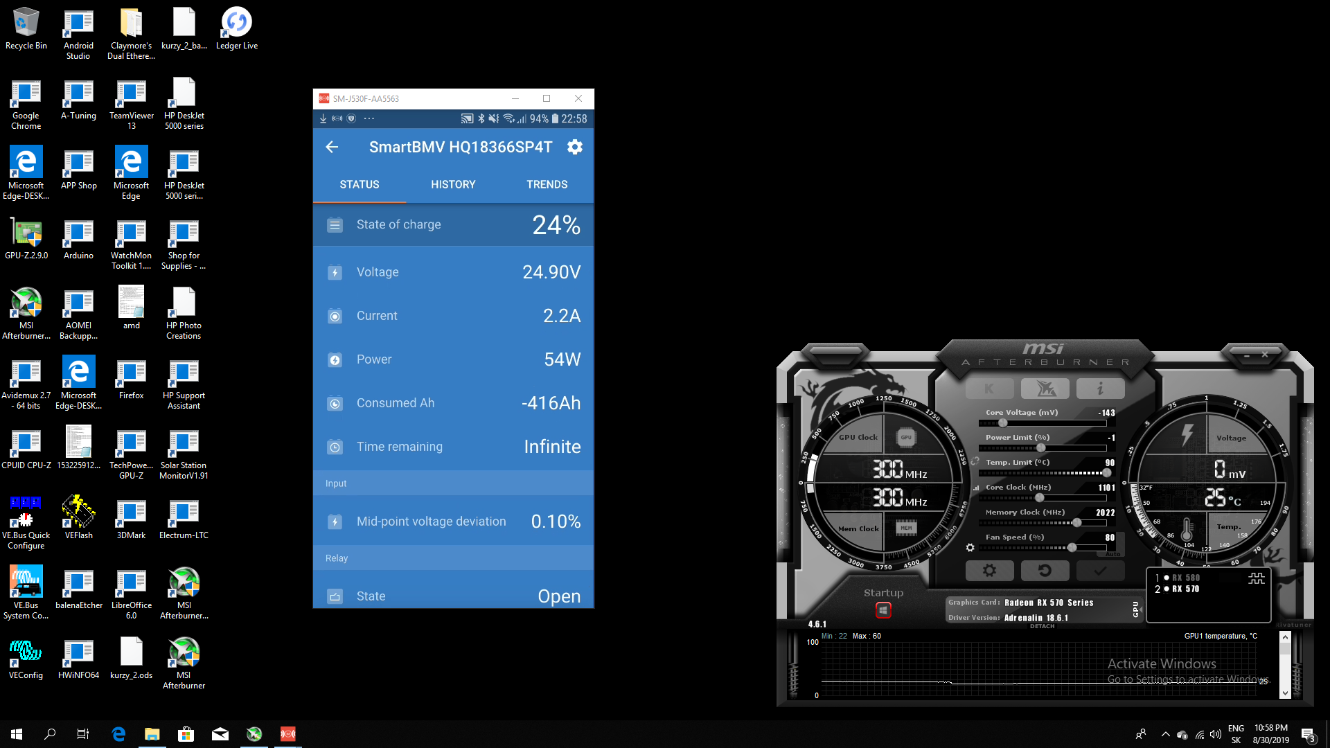

ahoj, to tam maš 3 telefony ? nebo je to monitor a blbě to rozeznat ?luge píše:Kupoval som niekedy v 2017 tuto https://www.aliexpress.com/item/3280153 ... 4c4d2QWZCmkvako1 píše:ktere maš konkretně na fve ?luge píše:No ty co ma kvako bud idu alebo nie,ale pozor aj na ty co ma kodl,iny vyrobca a dva packy pre ebike mam mrtve,jednoducho bms casom vycucne pack na nulu.Ty xiaoxiang co mam na FVE makaju uz dlho asi rok a pol super.

Daj si napr. Mirroring360 do mobilu aj do PC alebo Mac-ku alebo Android TV,
nastav heslá a máš mirror android-u na PC alebo TV.

Ano to je zrkadlo,ale ako zobrazit 2-8 BMS na jednom displeji?BMSka ma bluethoot a usb vystup na PC.

včera jak jsem to tu četl tak jsem chvilku hledal a možnosti tam asi nějake budou, pri se to da provozovat i na pc.
myslim ty app do mobilu a četl jsem něco o programu který naklonuje jakoby obraz te app a pak se jich da spustit vic najednou. s rozličným nastavenim.
idealně by to bylo nacpat do toho rapsbery co mam na icc monitoring.
nějak nepotřebuju aby to běželo pořad, jenom občas na to hodit oko ..
