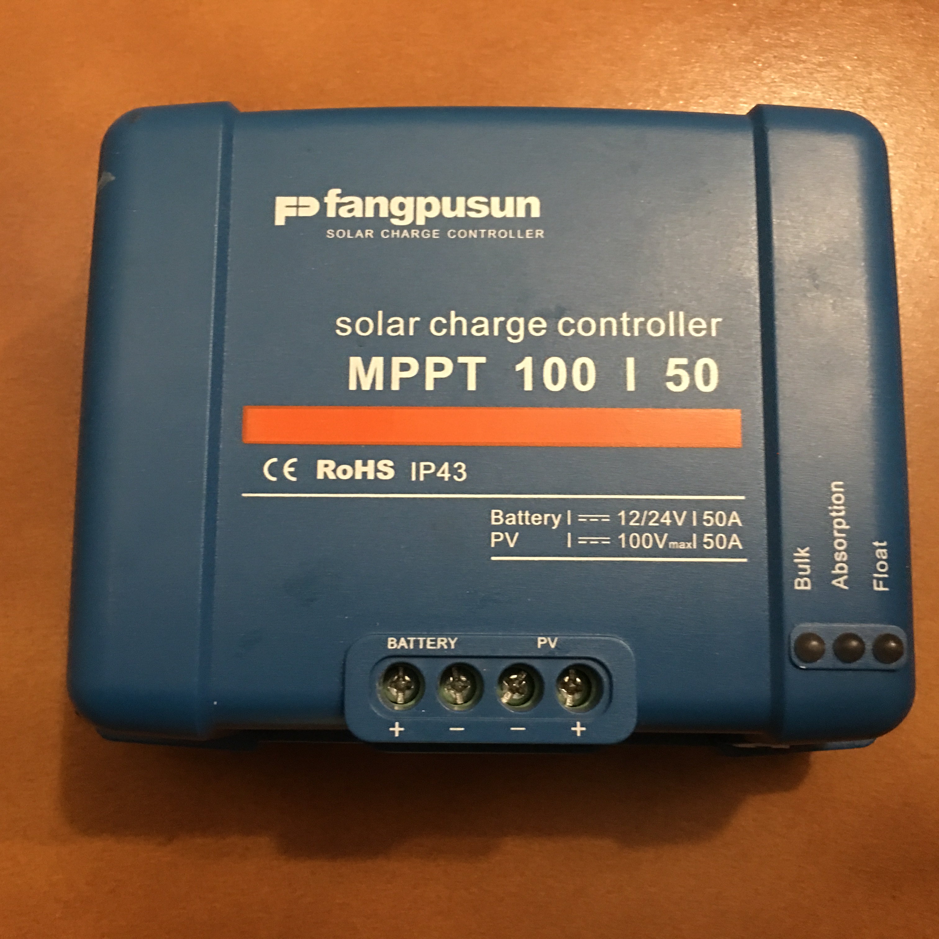

Nabízím k darování regulátor Fangpusun 100/50, který momentálně nefunguje a nenabíjí. Pravděpodobně je vadná pojistka nebo jiná součástka, proto je vhodný spíše na pokusy či opravu. Ve fóru probíhá diskuze o možných testech a postupech oživení, včetně nabídky finanční odměny za úspěšné zprovoznění zařízení.

Nereaguje, nenabíji. Nejlépe na pokusy. Asi odešla pojistka nebo cokoli jiného.

Bacha pri rozdelavani, jasna vec ze obal pujde kakat, ale pokud jsi jednou rozdelaval, chybu uz neudelas
Ja tento model kuchal, neopravil, dojebal jsem desku s smd a konecna ;-(((

jiz jsem mel tu cest podobnej kuchat. ale victron. Bez destrukce nerozdelatelny. v modrym deklu jsou zality tlumivky (Victron mppt 150/60) ty jsou napajeny na dps a dps je pred sloupky a TO220 soucastky prisroubovana na chladic.
Jedine na vrchni strane uriznout kus toho modryho deklu at vidis jak to u tohoto vevnitr je a kde rezat dal.
Jsou to kokoti.
Jsou to kokoti.

Byl koupený z druhé ruky, záruka není. To už tu někdo psal, myslím mobilik, že tyto kopie se nepovedly. On tedy jel celé léto na 50A takže jsem mu možná do věčných lovišť pomohl.

Sel do kopru od prepeti - primy zasah byl cca 150m od me strechy do aktivniho hromosvodu. A moji zapadni stranu v desetimetrech vysky to lizlo. Jako on blikal, komunikoval ale hlasil chybu. Tzn pokud by to bylo z niceho nic tak bych asi reklamoval ale toto bylo zpusobeno prepetim a jeste k tomu jsem tam nemel prepetovky. Takze by ani nebylo fer vuci vyrobci zkouset reklamaci. PJ to prezil i kdyz mu od te doby nefunguje display ale jinak funguje.FRSO píše:To nemělo záruku 5 let, nebo jsi ho měl už delší dobu, žes ho kuchal.PavelR píše:jiz jsem mel tu cest podobnej kuchat. ale victron. Bez destrukce nerozdelatelny. v modrym deklu jsou zality tlumivky (Victron mppt 150/60) ty jsou napajeny na dps a dps je pred sloupky a TO220 soucastky prisroubovana na chladic.
Jsou to kokoti.
Kazdopadne za ty zality tlumivky v deklu by nekdo zaslouzil nakopat do prdele.

Tak sem to rozloupnul, uplne lehky to nebylo, ale povedlo se bez destrukce. tedy destrukce zarizeni, obal to nedal.
ale bez destrukce obalu to opravdu, jak bylo zmineno, neslo. dps je prisroubovana k chladici, shora, ale aby se povilila musi se sundat ten modrej dekl, kterej je k dps prilepenej sou sedivou hmotou. musel sem dekl rozrezat modelarskou frezou a tu hmotu odlamat.
Po pripojeni regulator obcas blikne ledkama a pak uz nic, na panely nereaguje. Viditelne poskozeni jsem nenasel, az bude cas zkusim promerit jednotlive FETy, uvidime, ale moc tomu nedavam.

zkus zmerit napajeni za smd 5V stabilizatorem jestli je tam 5V a pokud jo tak zkusit pres prevodnik spojit s pc a jestli zakomunikuje s victronconnect.
Prave se hrabu ve sve odpalene 150/60.

Zdravím a mohu se zeptat,jak to dopadlo? Mě u tohoto modelu bliknou jen 3 modré led a konec a u druhého "lepšího" 100/50 D mi display píše - disconnected - bez zjevné příčiny.....s PC ani s mobilem nekomunikuje ani jeden..... díky.
