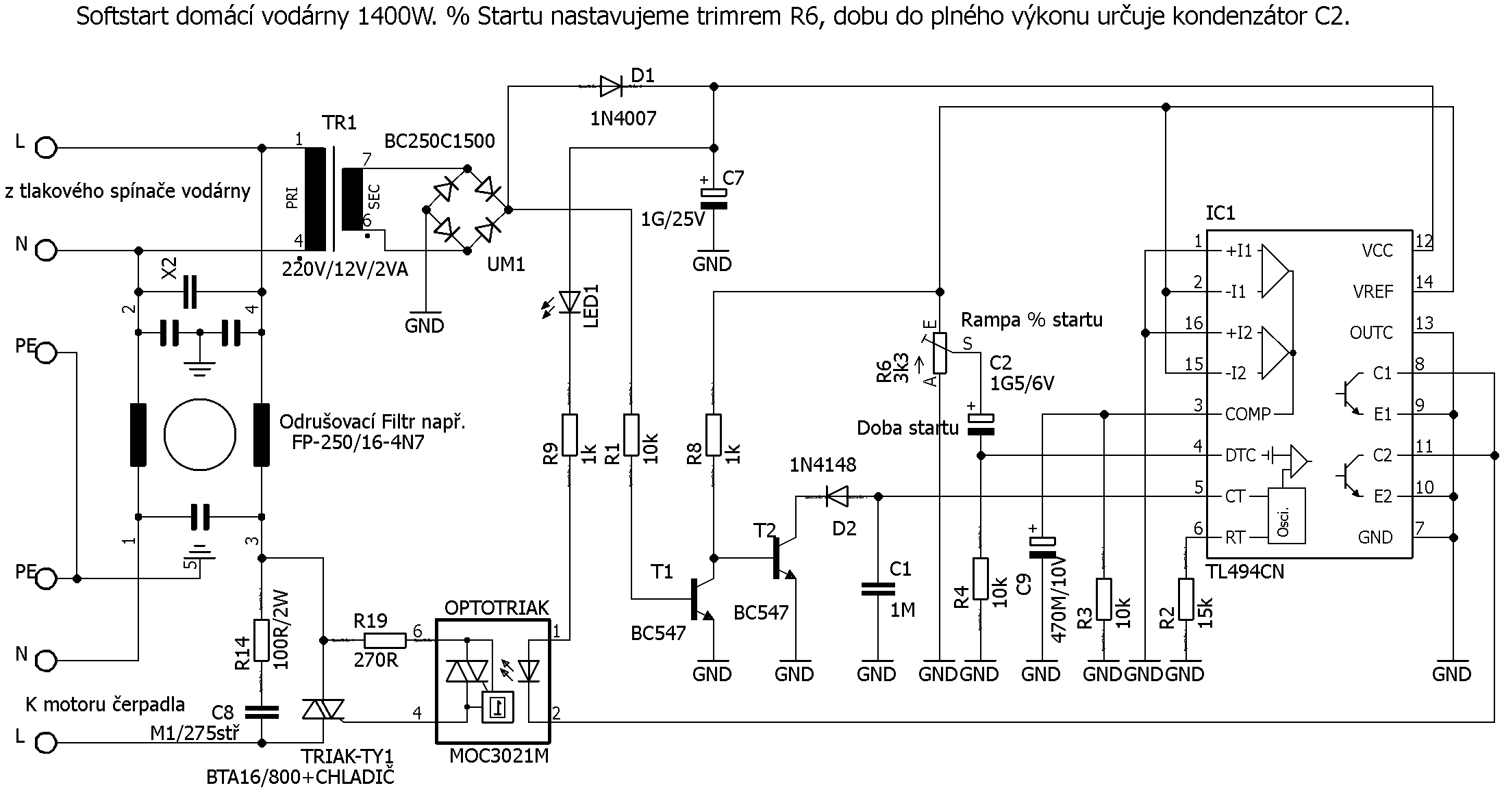

Zdravím kyocera, nebo něco takového by se možná dalo použít, viz foto schéma.

Také zdravím,
ano to je správné řešení. Dvojice antiparalelních tyristorů je zde nahrazena triakem co reguluje
v obou půlvlnách. Výkonová část, je bezpečně oddělena optočlenem. Z druhé strany malým
transformátore, takže řídící obvod je zcela oddělený a bezpečný pro každou manipulaci
či nastavování i za chodu.

Řešil jsem to samé -Alko1400W a dva kusy jsem odpálil celkem brzy po napojení ,byly z Farnelu takže tyto nebrat:
http://cz.farnell.com/webapp/wcs/stores ... reId=10156 Pak jsem vyměnil nové rozběhové kondy(dva paraelně) a najednou už to tak na měniči nelítalo.Mě tam jen vylítavala špička,ale měnič(8,6kW) to dával. Jinak tady je plánek na udělátor,ale já tomu nehovím,kdyby Tě chytil, tak mě taky jeden udělej prosím.
