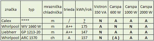

Myslím, že invertorová chladnička by sa dala s týmto meničom poháňať, problém je však racionálny. Invertorové chladničky začínajú s cenou niekde od 400 EUR a sú to asi väčšie typy. Za tú cenu je však možno obstarať klasickú chladničku a zostanú prostriedky aj na 1000 W menič so soft startom, ktorý v zásade postačuje na všetky bežné chladničky.
Tu:
https://forum.mypower.cz/viewtopic.php?f=44&t=2258
som robil test meničov a kompresorov s týmto výsledkom:
Na nete som nedokázal vyhľadať "chladničkový" ekvivalent k Whirlpool WV 1660w, určite nejaký bude - čo sa týka kompresora. Poradí nejaký odborník ?

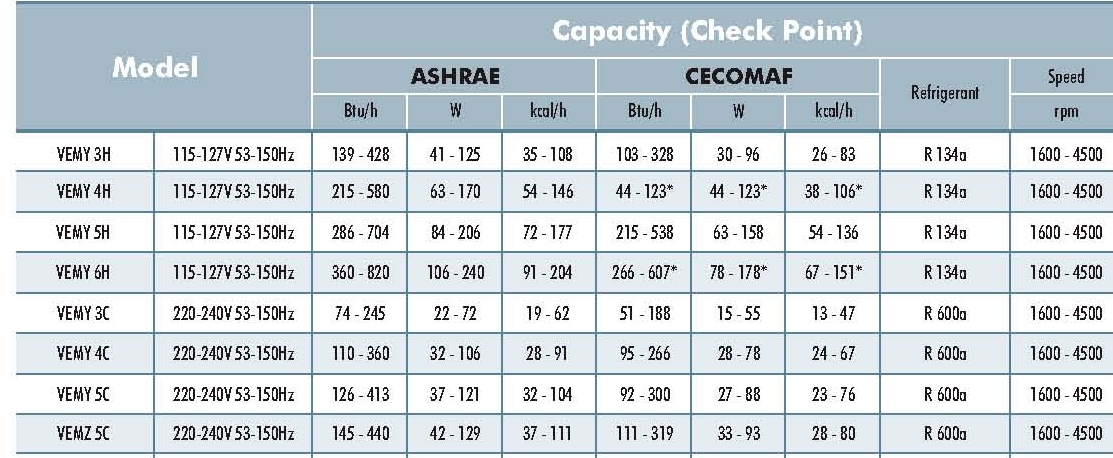

Odtiahol som mrazničku od steny a nafotil toto :
Podľa popisu je to kompresor Embraco a má aj menej výkonných súkmeňovcov:
Keby som hľadal chladničku ( hlavne Whirlpool, ktorá používa Embraco ), ako podivín by som sa jej v predajni díval na prdelku a pátral po VEMY 3C - 5C alebo po VEMZ 5C. Pochybujem, že by predavač vedel reagovať na otázku, či tú chladničku rozbehne aj malý menič... Takže bolo by vhodné spýtať sa servisákov, kde sú tieto kompresory montované. Celé pdf je tu:
Pozor! Tvrdím síce, že môj 350VA Victron rozbehne mrazničku, ale podľa početných pokusov bezchybne len vtedy, keď je už namrazená a stačí jej 1600 otáčok. Akonáhle prejde do vyšších otáčok kvôli potrebe vyššieho chladiaceho výkonu, násobne sa zvýši spotreba, neviem však teraz doložiť, o akú hodnotu. Beh kompresora pri vyšších otáčkach sa mi zdal menej kultivovaný a v čase testu som to považoval za poruchu.....
