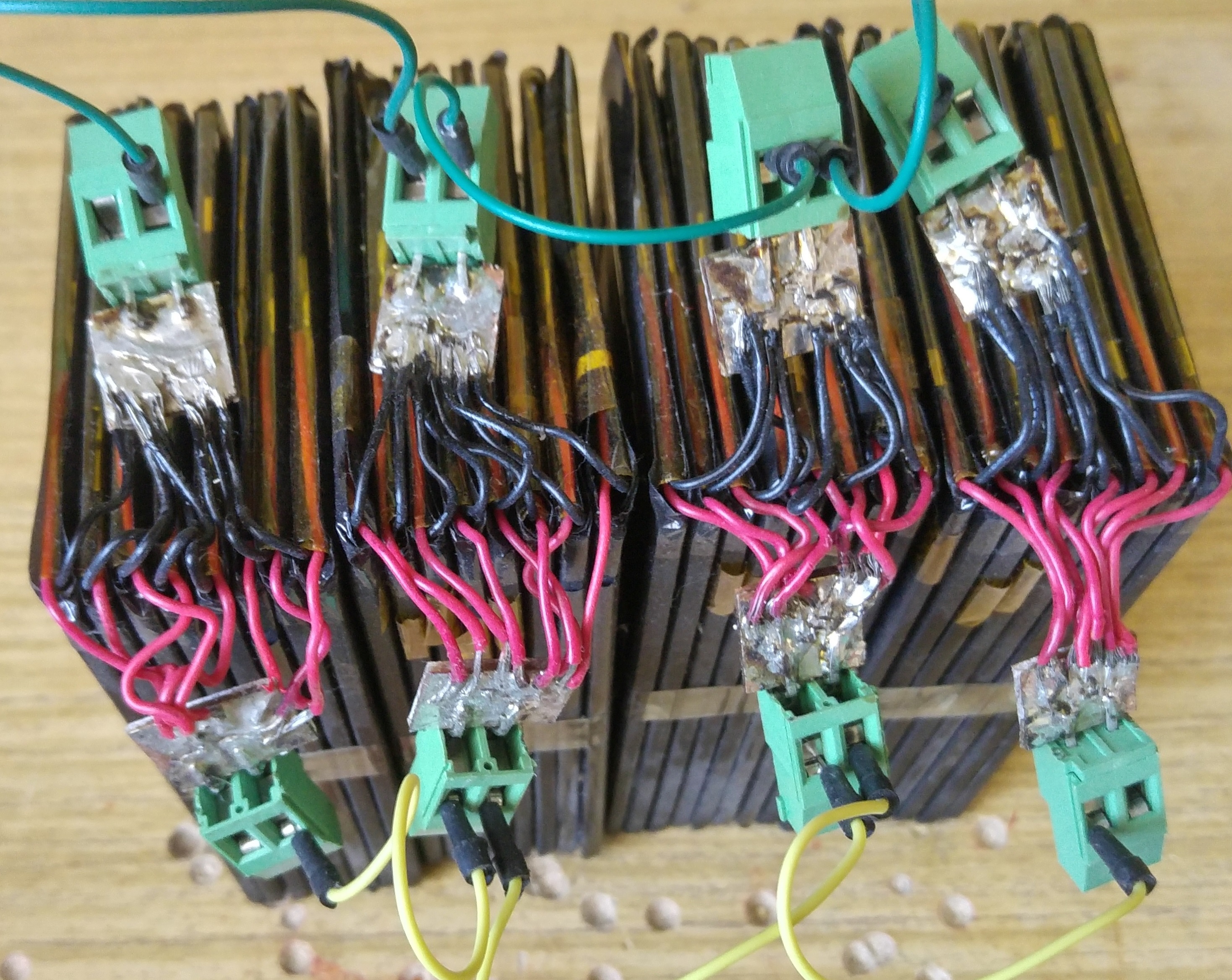

8x3,5AH po 4 sadách - zatím paralelně, později do série
Polohu si nechám pro sebe-z důvodu podobných rejpalů. Ale nepředstavujte si nic velkého. Tohle je jen taková 1/3 systému, navíc venku a jen na otestováni a statistiku! Zbytek 2/3 poputuje i do baterek. Mimochodem ty jsem sehnal za super cenu-gratis Lionky. Bude to mít tvar něco jako malý přenosný kompresorek, elektrolyzér s nádrží a tlakoměrem a vše venku. A připojeno do krabičky přes vypínač. Objem max. 6L, ale dle rozměrů a skladnosti spíše kolem 2L a tlak budu hodně rád za 5bar. Chci jen vyzkoušet jak dlouho vydrží tlak,než klesne na nulu. A kolik to vyrobí za zatežené oblohy/slunečna. Dále i max. životnost dvou uhlíkových elektrod z baterek a co neuložím, prostě budu pouštět ven. Nic víc od toho nečekám než jen hrubá čísla. A když bude hodně dobře, zkusit to prohnat tak přes jeden palivový článek a spočítat učinnost. Dávám to sem jen jako zajímavost, pro toho kdo by chtěl pokračovat ve větším. Různé variace na bateriové systémy jsem tu viděl již mnohokrát, ale nic podobného s reálnými čísly na vodík. To je vše co mě zajímá.
