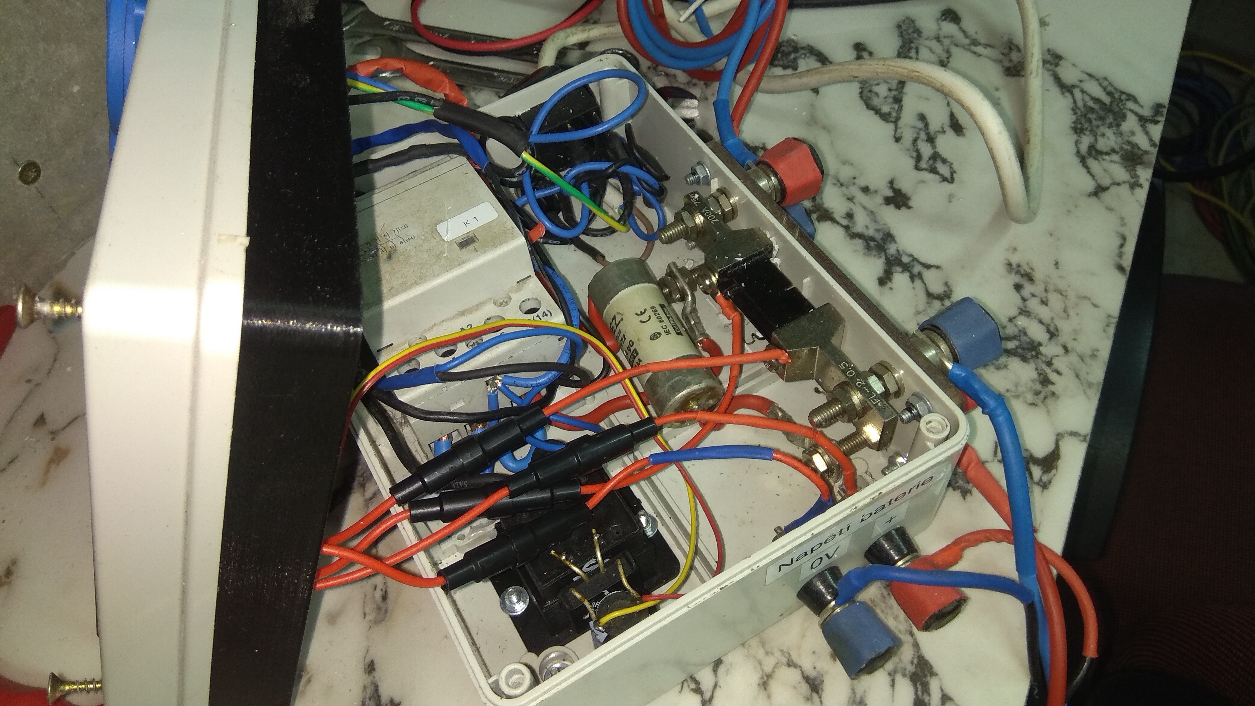

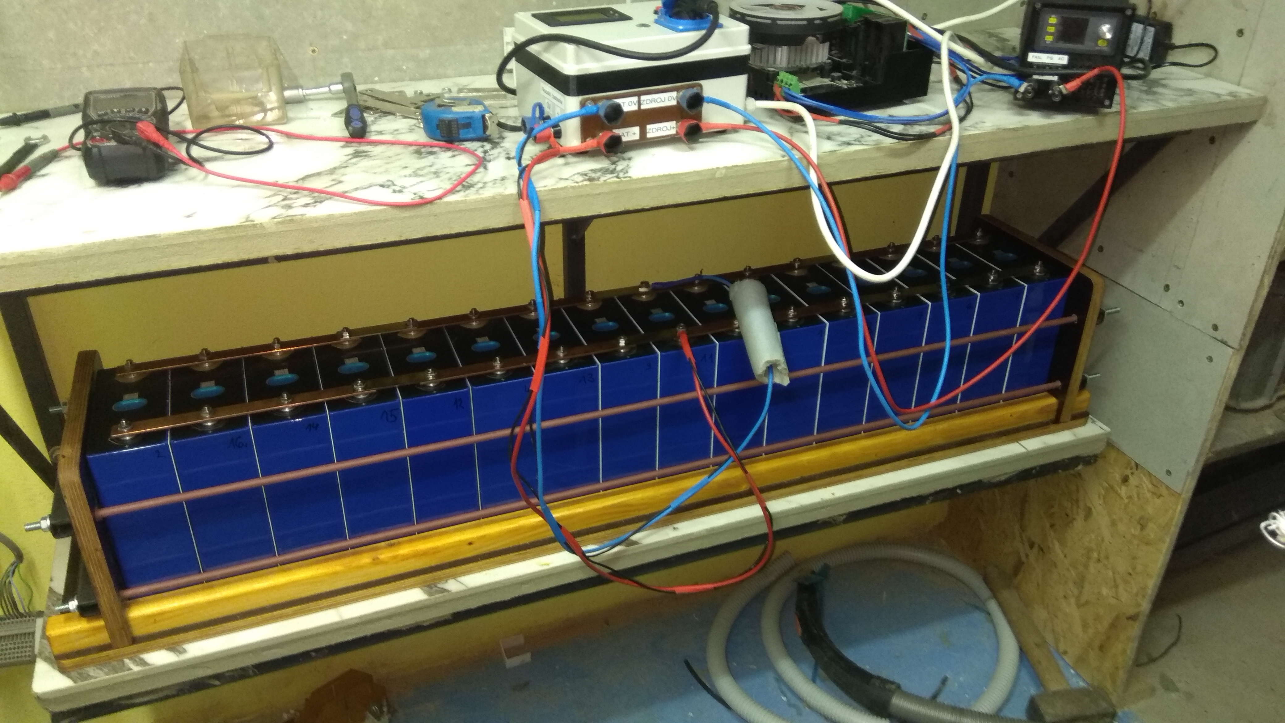

Dobrý den.

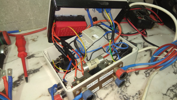

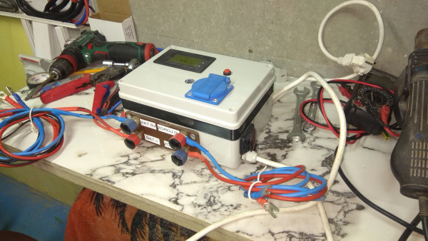

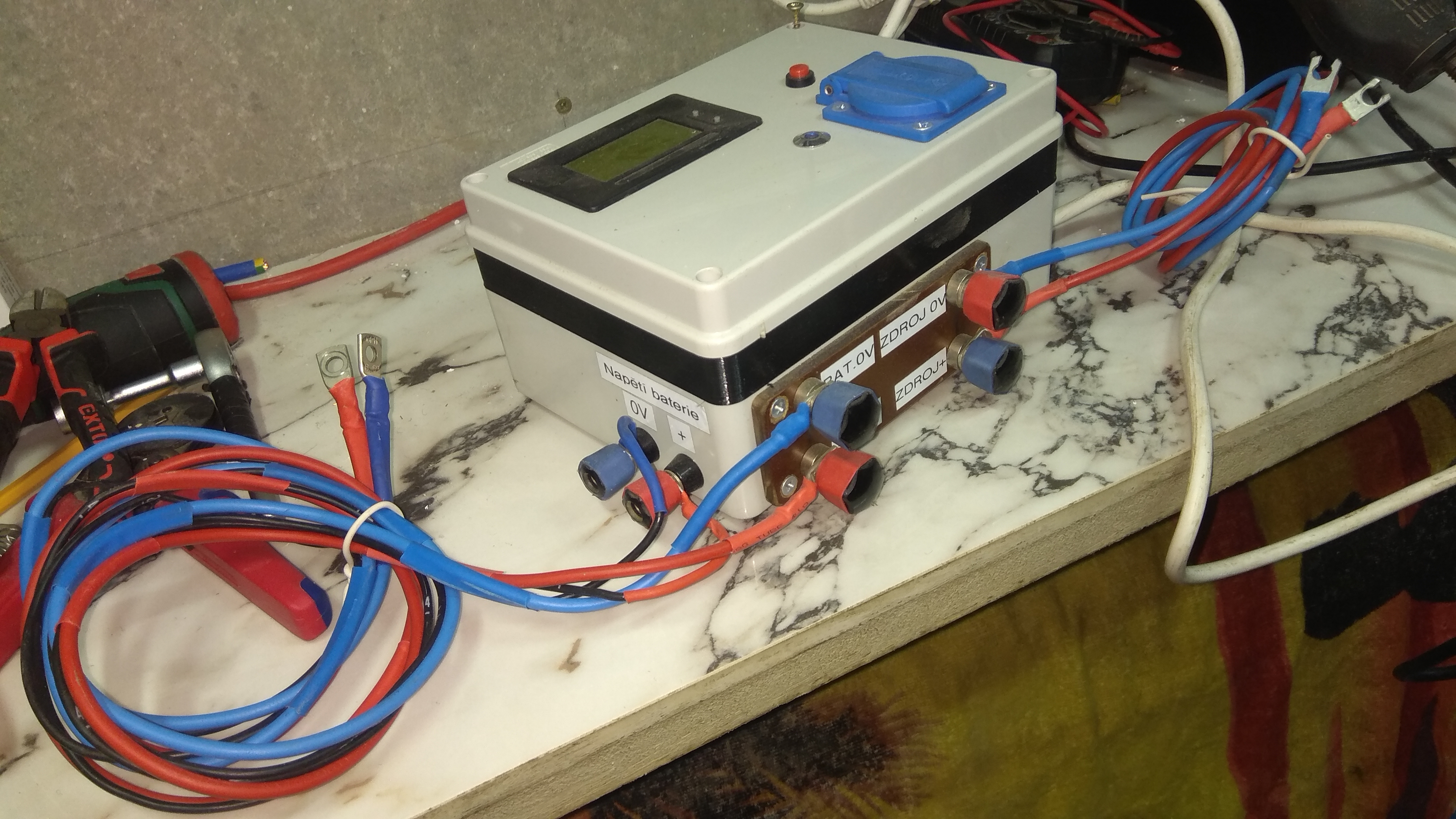

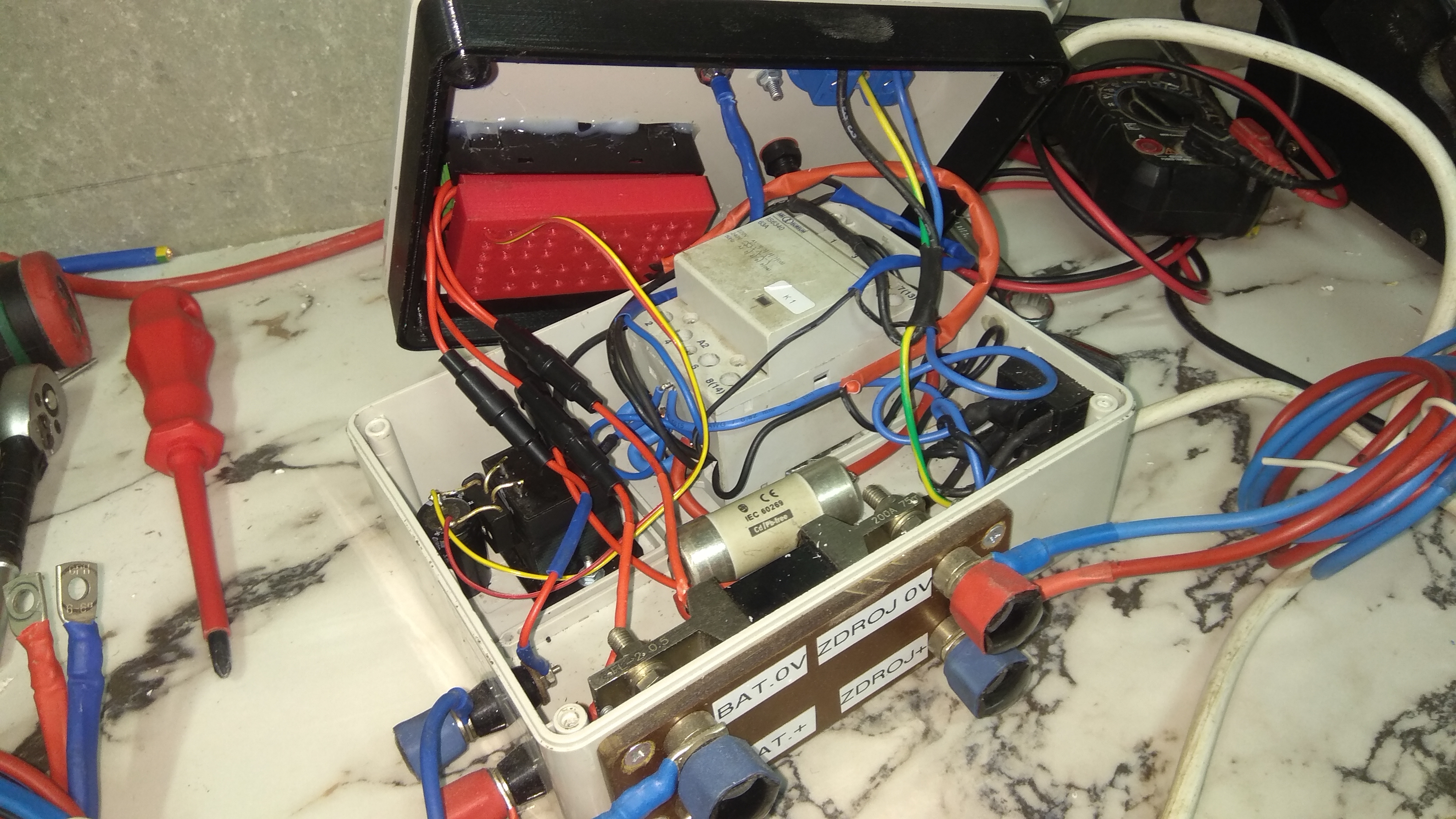

Já se toto rozhodl řešit výrobou přístroje který sám odpojí nabíječ při dosažení nastaveného napětí.
Základem je coloumbmeter z Ali,který je velmi přesný a má korekce jak proudu tak napětí.
https://www.aliexpress.com/item/1005003 ... 1802Ux9OGb
Po dosažení horního či spodního nastaveného limitu napětí prostřednictvím relé v coloumbmetru odpadá stykač 4P 63A.
Ten odepne 230V zásuvku na těle přístroje,která napájí nabíječ/zdroj.Současně paralelnímy kontakty odpojí i silový obvod na baterii.
Snímání napětí a proudu je samozřejmě čtyřvodičové.Pojistka je pro případ selhání nabíječe aby nedošlo zpětným proudem k požáru nebo vybití baterie.Tlačítko na panelu nahazuje stykač což při skončení nabíjení zabranuje cyklování po odlehčení baterie a poklesu napětí.Krabice je zvýšešna 3D tiskem,stykač byl vysoký.
Tak snad to někomu pomůže.Nabíjel jsem s tím jednotlivé články při měření kapacity i celý pack při srovnání a perfektní.
At se daří.
V akci
bublich
Příspěvky: 407
Registrován: sob črc 11, 2020 12:42 am
Reputace: 67
Re: LIFEPO4
Nový příspěvek od bublich »
Tak koukám,že jsem tam na focení našrouboval opačně (barvy) svorky zdroje.Na tý spodní stsarší je to dobře.Trapas. :cry:

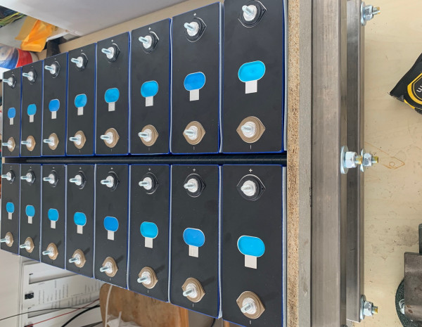

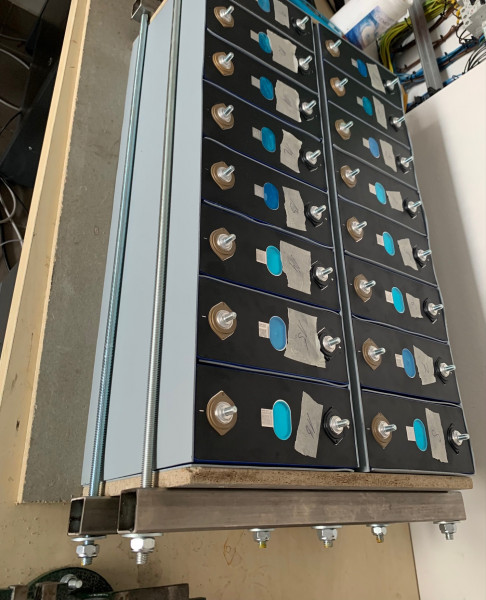

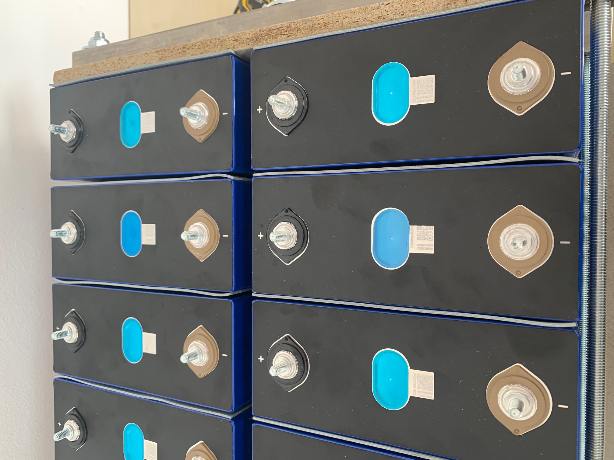

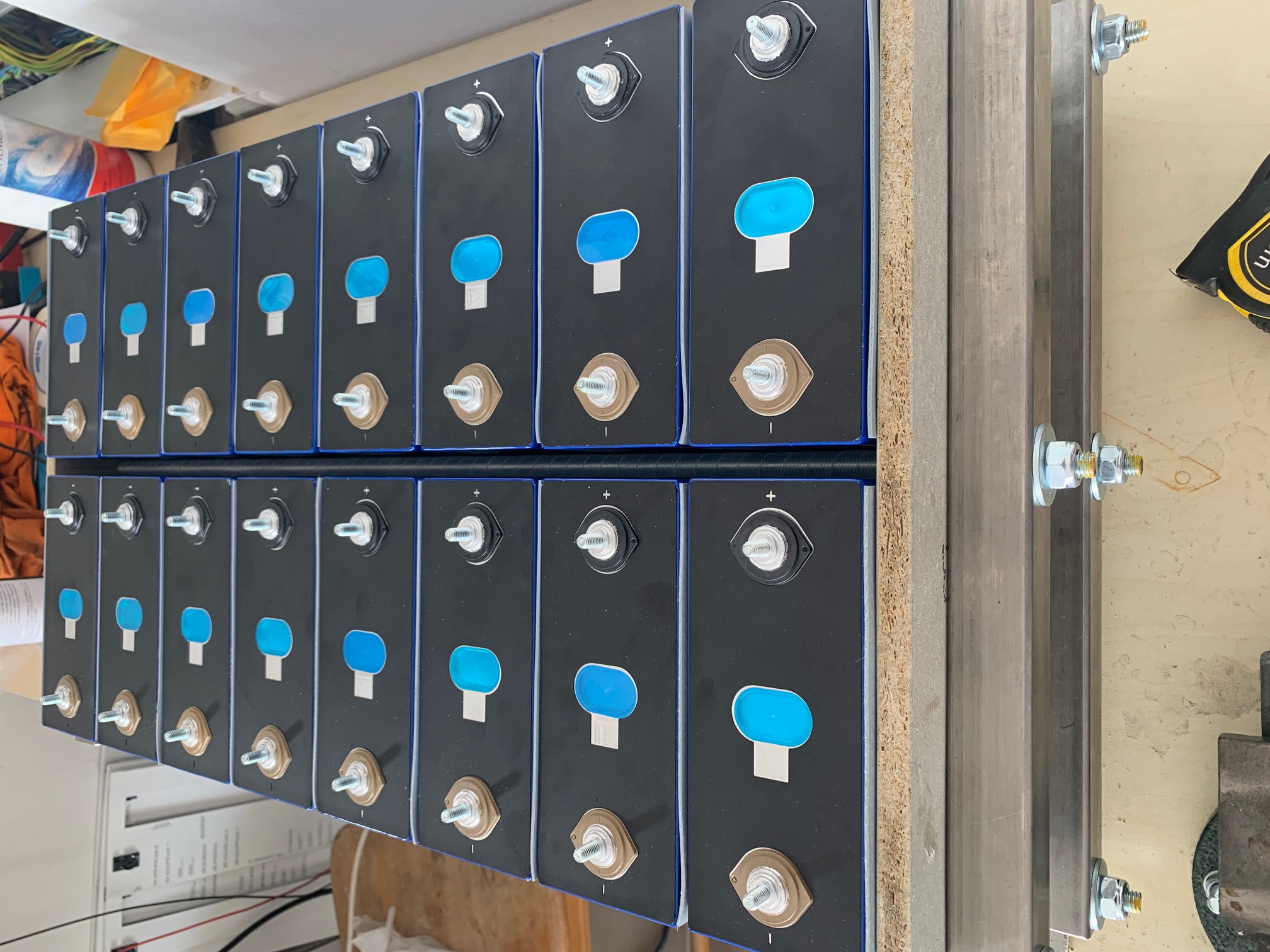

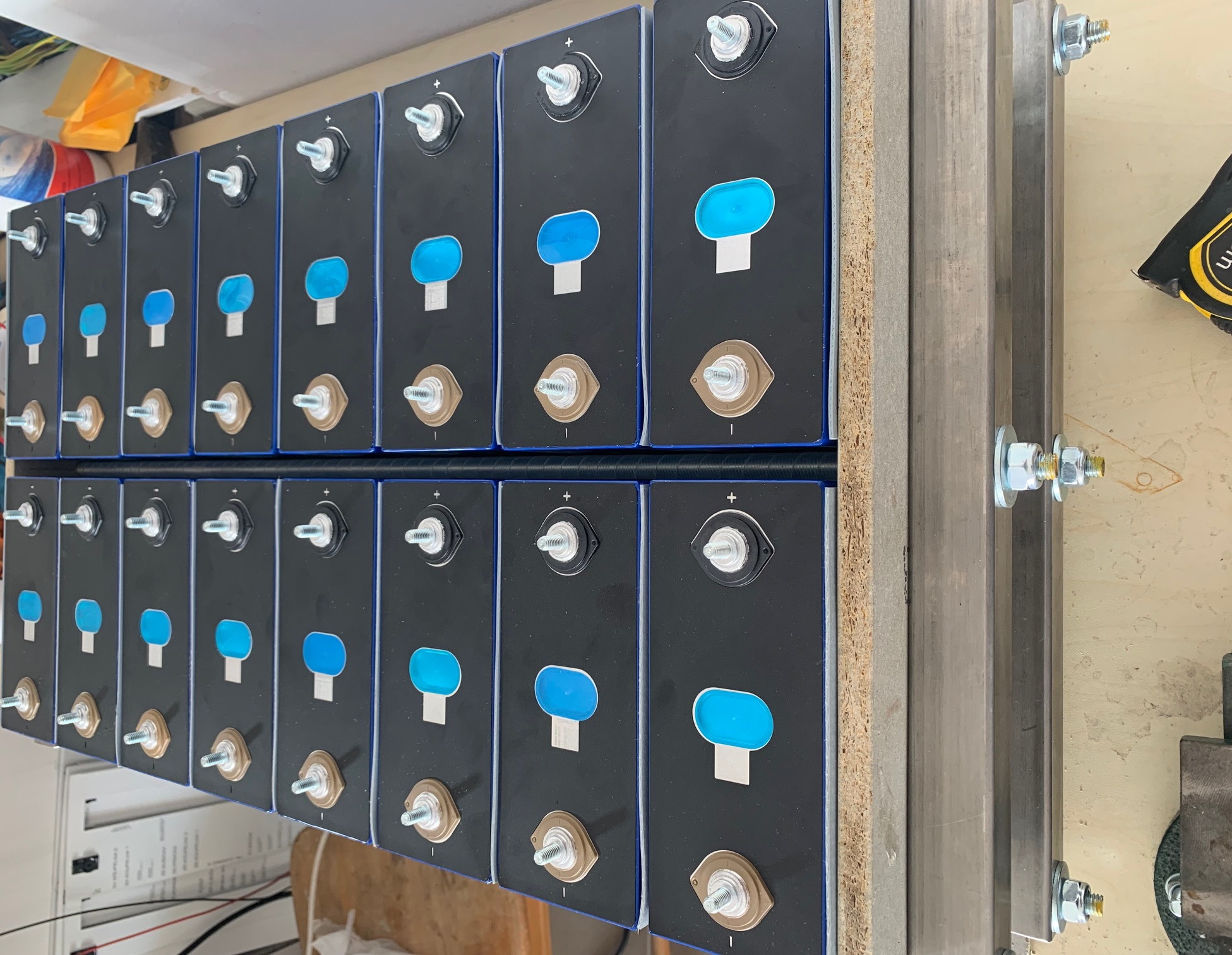

Baterie od Jenny Wu dorazily za 3 dny v pořádku, mohu potvrdit že není problém objednat. Stahujete výsledné sestavy baterií k sobě viz obrázky nebo to není nutné? Z čeho máte vyrobené boxy na baterie? Díky
Kolik
Příspěvky: 135
Registrován: sob srp 13, 2022 5:20 pm
Reputace: 1
Re: LIFEPO4
Nový příspěvek od Kolik »

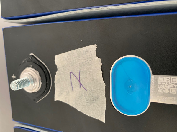

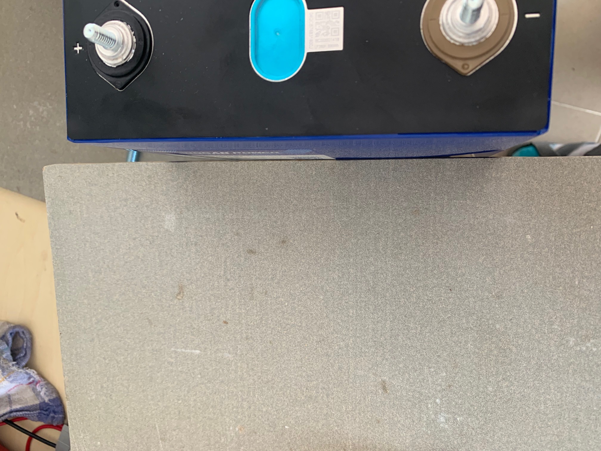

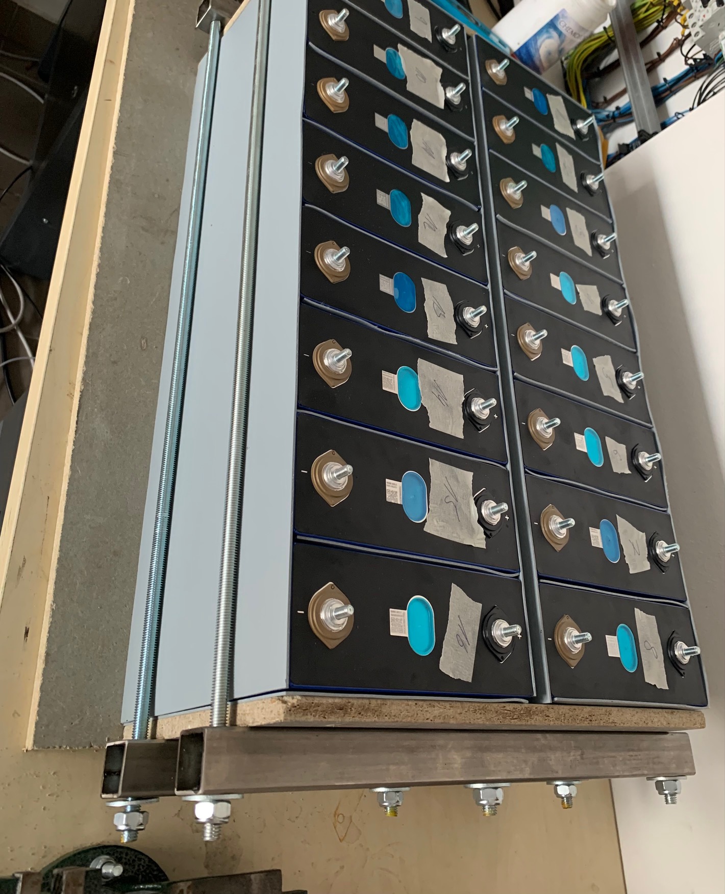

Až dnes jsem se dostal k sestavení baterie a zjistil jsem když se dají k sobě jednotlivé články že jsou některé články vyboulené. Poskládal jsem je tak aby byli obě řady stejně silné. Ale nevím jestli nějak stáhnout nebo ne. Zatím jsem to nechal na volno jen trošku přitažené aby držely profily. Všechny články mají napětí 3,284 - 3,286V. Chystám se propojit paraelně a nabít. Ale štve mě to že některé jsou vyboulené.

uff, tak ale to je dost neprijemne. co na to odpovedala Jenny Wu?
Kolik
Příspěvky: 135
Reputace: 1
Re: LIFEPO4
Zatim nic teprve sem ji psal. Otazka co to udela kdyz se to stahne jak pisou. Vim ze dost lidi je melo taky vybouleny ale tohle se mi zda uz dost a bojim se to stahnout.
bublich
Příspěvky: 407
Reputace: 67
Re: LIFEPO4
Zkusil bych vybít na 3V.Stejně asi budete měřit kapacitu článků?Dodávají se přednabité na 30-50%,otok by se mohl zmenšit Provedl bych kapacitní zkoušku alespon u nejvíce oteklého.Pravděpodobně budou v pořádku.
shuty
Příspěvky: 736
Registrován: ned úno 05, 2017 7:21 pm
Reputace: 56
Re: LIFEPO4
Nový příspěvek od shuty »
"budou v poradku" ide ale o to ze to vybulenie je znakom uz nejakej elektrickej manipulacie. nove clanky su proste rovne, stiahnu sa a tak to zostane. ak sa to nabija/vybija nestiahnute tak toto sa stane...teda aspo podla informacii co mam ja...
mdockal
Příspěvky: 22
Registrován: čtv úno 27, 2020 8:11 pm
Reputace: 1
Re: LIFEPO4
Nový příspěvek od mdockal »
Co jsem měl informace já, články stáhnout. Nechat vybít a znovu přetáhnout vybité.
bublich
Příspěvky: 407
Reputace: 67
Re: LIFEPO4
shuty píše:
Mohou být odeslány v pořádku.Vyboulení může vzniknout přehřátím v kontejneru na lodi.U tohoto prodejce bych tomu věřil.Ale člověk nikdy neví.
Kolik
Příspěvky: 135
Reputace: 1
Re: LIFEPO4
Mám je první tedy postupně vybít všechny a pak stáhnout a znovu nabít na 3,65V a nechat srovnat? Jak moc stáhnout? Ještě sem je odizoloval z boku pořádně, snad to bude stačit je to bázenová folie 1,6mm, prostřední závitovky na sobě mají navíc ještě izolaci. Taky si nemyslím že budou špatné od Jenny, každopádně sem jí všechny články nafotil s úhelníkem a poslal.

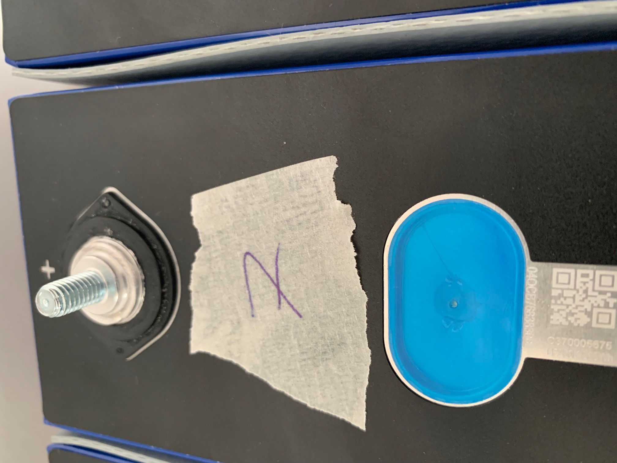

Ještě jsem si všiml asi na 4 článkách skrvny. Zatím jsou ztaženy jen lehce

Osobně bych je připojil a přes zátěž nechal vybít. Poté stáhnul, přes bms sledoval články a kapacitu.
