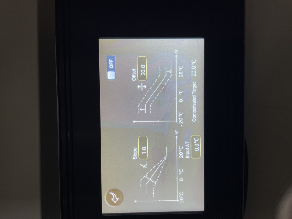

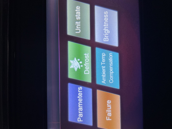

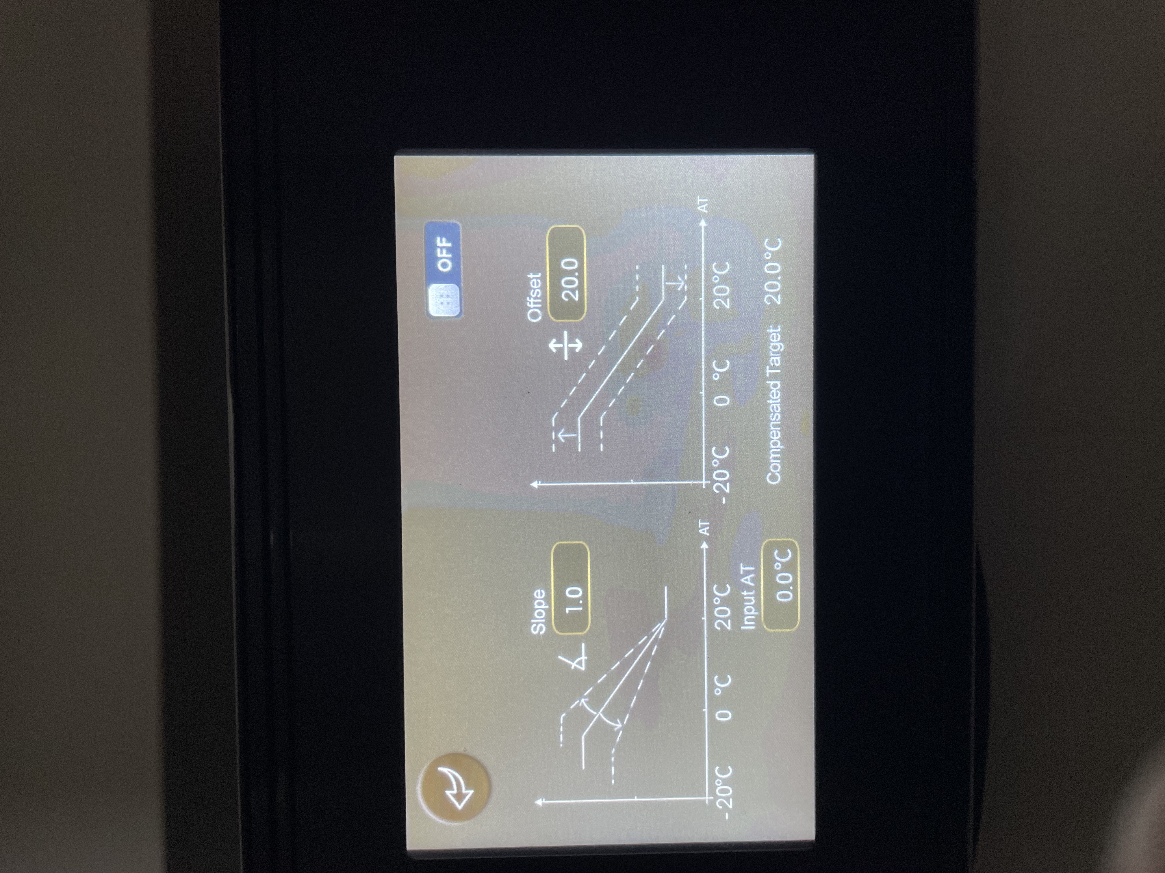

Nepomohlo by nastavit ještě: Ambient temp compensation?
- Příspěvky: 113
- Registrován: pon dub 11, 2022 8:05 pm
Re: Rozšíření špatně zvoleného ongridu ...

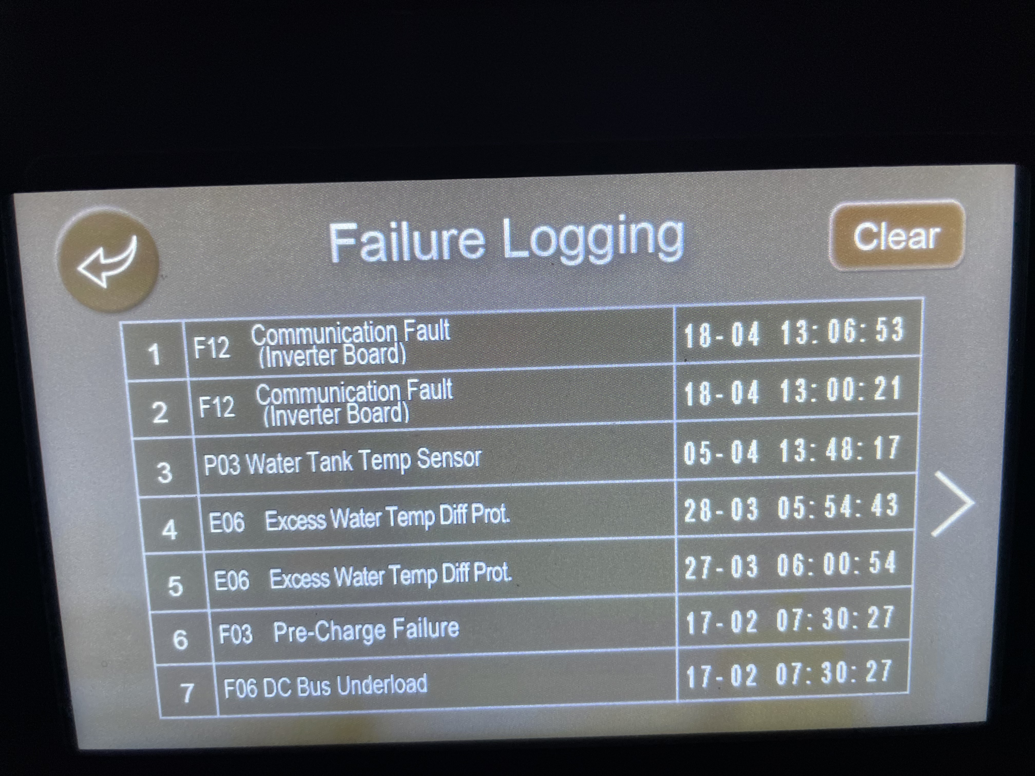

Tak dokonáno … bez jakékoli jiného zásahu teď vidím chybu na TC, restart nepomohl a na servise nikdo nebere …
- Příspěvky: 113
Je řešení osadit akumulackou patronama na wattrouter?
Tc nespusti ani elektrokotel, jelikož nejde oběh …
Takže jsem vlastně bez topení
