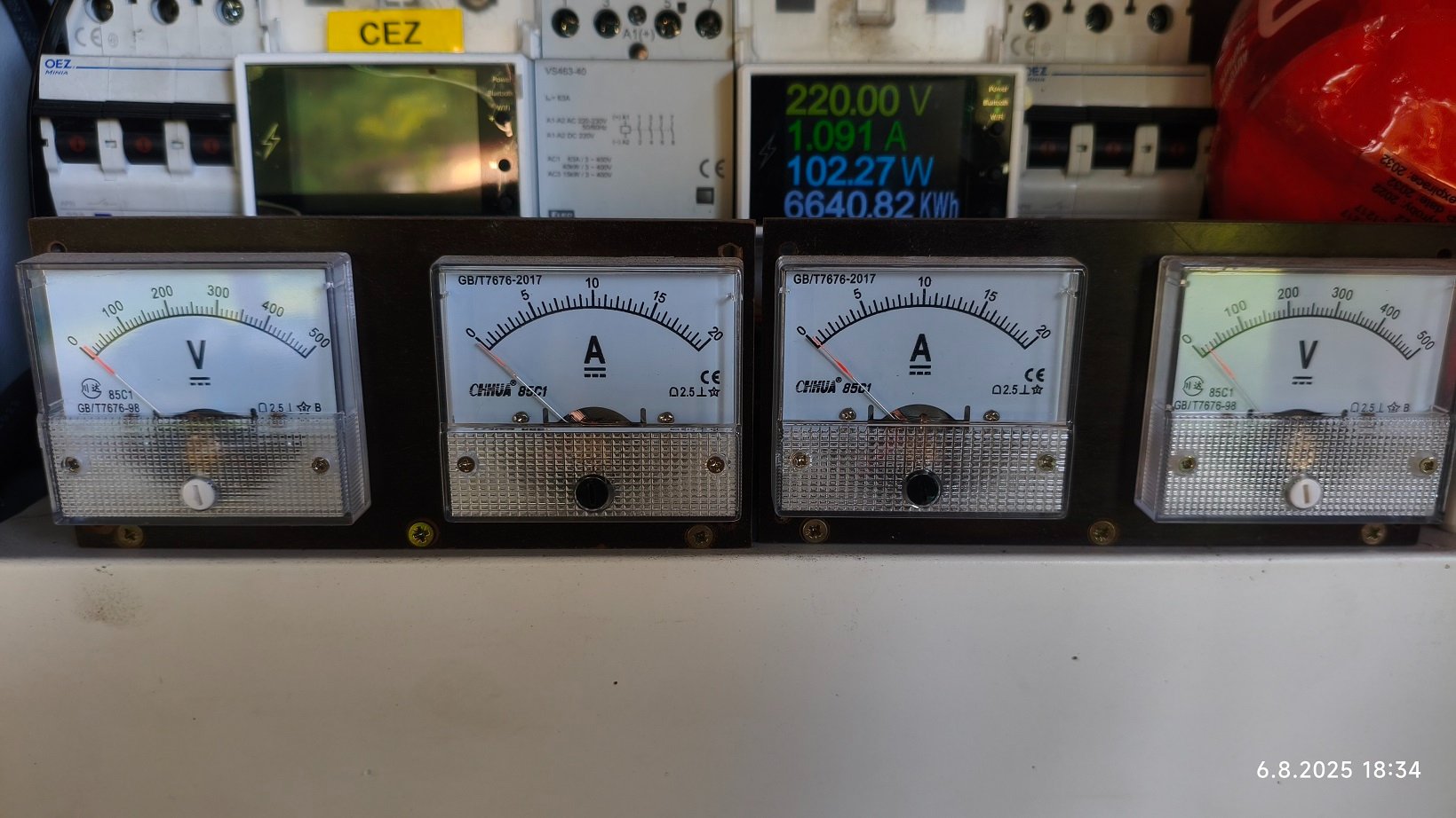

No Cipis... víš.. ona ta pointa byla úplně někde jinde, než jestli tam byla nula, nebo 6V, byť to mohlo někoho zmást.. třeba jako Tebecipis píše: stř srp 06, 2025 9:24 amZkus znovu a lepe, jako technik to popsat.
Jednou cista nula, podruhe 6 V, jednou odpojene, pritom tam nameris tech 6 V ...
Jak to je? Predpokladam, ze na jednom celem stringu mas na kazdem panelu optimizer, proto tech 6 V.
Takze naprosto logicky, kdyz mas neco paralelne, tak ti potece vse z toho neoptimizerovaneho stringu do toho druheho.
Mel jsi zmerit proud klestakem, misto toho zbesileho hledani.
A dalsi vec, co pises uplne blbe - debata byla o tom, ze jediny optimizer odpoji cely string, coz je samozrejme blbost, jak se nasledne ukazalo. Ty mas optimizery na vsech panelech ve stringu. A proto take tech 6 V. A ne cistocista nula, jak pises na zacatku.
Ale uvedu to na pravou míru, aby zbytečně nevznikl flame...
1) Normální pohled a klid na duši. 2) První pohled a mírné zmatení s otazníky nad hlavou. Já prostě vidím nic... dočista nic.. úplná nula ... 3) Druhý pohled - měření samostatného stringu s optimizéry - nastupující mírná panika s myšlenkou, že MPPT je v hajzlu... Nula a doměnka na odpojené panely ve mne zesílila a jal jsem se kontrolovat pojistky atd...
Pro úplnost, Max má dva vstupy. Na jednom mám jeden string komplet osazený optimizéry a druhý vstup je ten paralelně, kde je optimalizováno jeden ze dvou stringů. Tady se měří ten první samostatný string odpojený optimizéry. Všimni si, že tam je fakt dočista nic... i pod Tigama. 4) No a třetí pohled po kontrole pojistek atd, jsem měřil druhý vstup MPPT, kde jsou ty dva stringy paralelně a kde jsem naměřil 6V, což jsem potom naměřil i na pojistkách paralelního stringu. To už mě začalo šrotovat kde je chyba a co se vlastně stalo. Po chvíli mě pomalu docvaklo, že jsou asi vypnuté optimizéry.
Nejsem elektrotechnik, takže mě opravdu překvapilo, že z neoptimalizovaného stringu do měniče nešlo "skoro" nic. (6V v poměru k 260V je pro mne fakt nic). To jsem opravdu nečekal a faktem je, že i ten měnič je ve "zkratu", takže jsem očekával, že neoptimalizovaný string pojede normálně dál.
Na druhou stranu, někdo to otestovat musel, tak jsem to byl hold já, no
Ehm ?
cipis píše: stř srp 06, 2025 9:24 amA dalsi vec, co pises uplne blbe - debata byla o tom, ze jediny optimizer odpoji cely string, coz je samozrejme blbost, jak se nasledne ukazalo.
Dopadlo to dobřeMogul píše: stř srp 06, 2025 8:46 amNedávno tu byla debata o tom, že by jeden optimizér odpojil celý string... což byla samozřejmě blbost, ...
