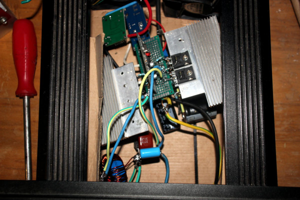

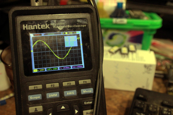

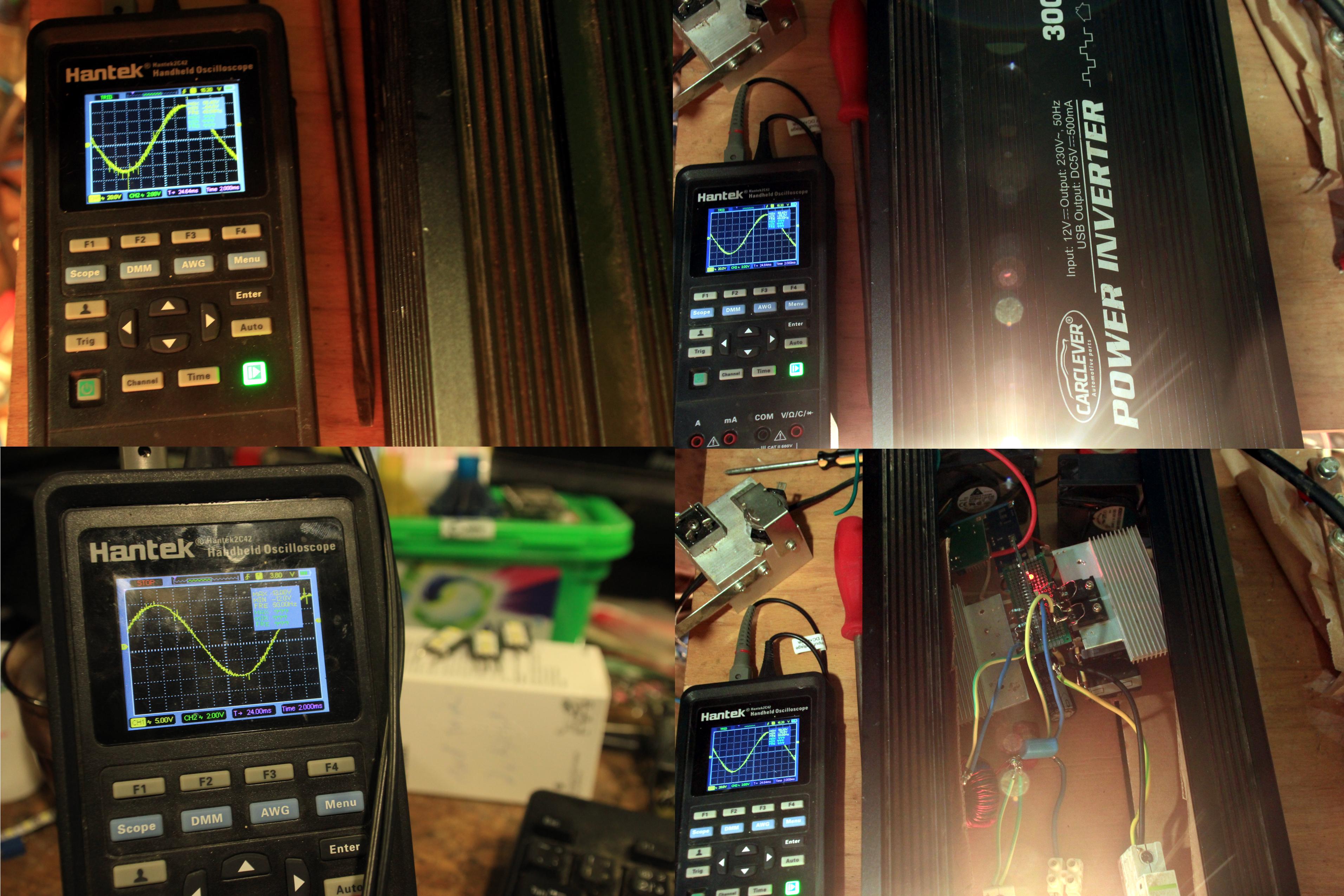

Mam na vystupe BOOST MPPT sinus 50 Hz, len je akysi kostrbaty
ale myslim, ze na rezistivnu zataz to nebude mat vplyv.
Mam tam tlmivku asi 200 uH a kondy 0.94 uF.
Asi tam dam 1 mH.
Asi tam dam 1 mH.

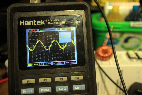

Re: DIY 3kW Arduino MPPT Solar Charge Controller ESP32
Navinul som inu tlmivku, tak uz ta sinusovka vyzera lepsie:
. Dalsi krok je urobit 3000 W PFC a tak sa bude dat na DC BUS zlozit
300 - 400 V z PFC z DS alebo generatora a 3000 W z MPPT,
tym padom to moze nabijat bojler alebo nahrievat ruru na pecenie
od 50 az 6000 W.

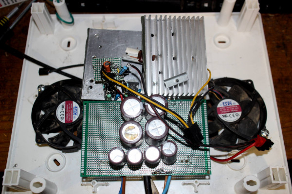

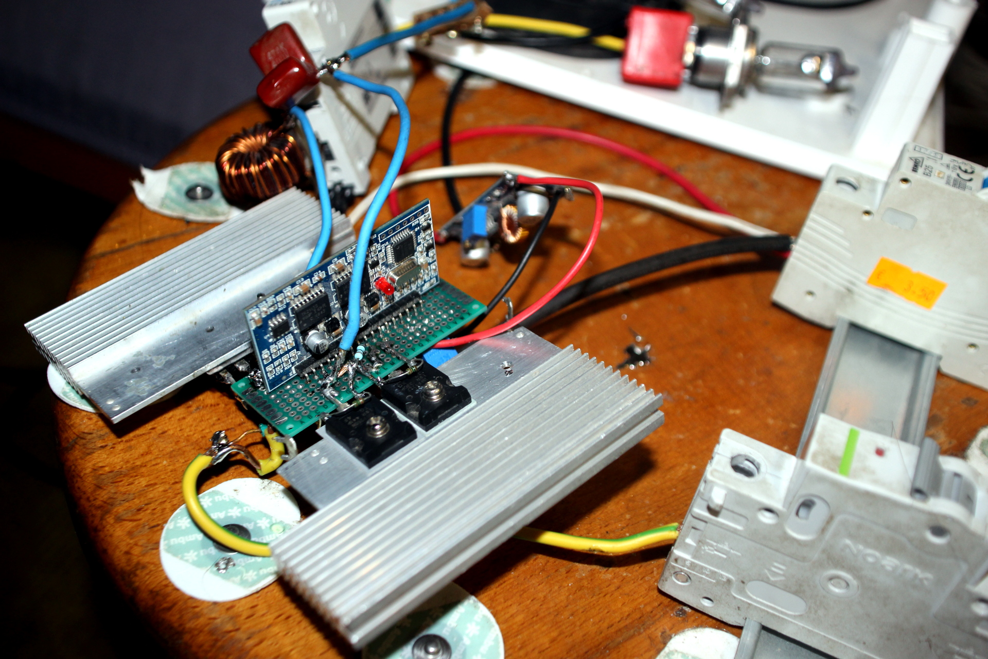

male vykony plochou medi a pcb jak na videu. Velke vykony to musis pak nasroubovat i s deskou na chladic. Bud pouzdrem na chladic a nebo jde to i pcb na chladic a pod dpak dat hromadu prokovu a pak teplovodivou podlozku. Delal jsem tak idealni diody.

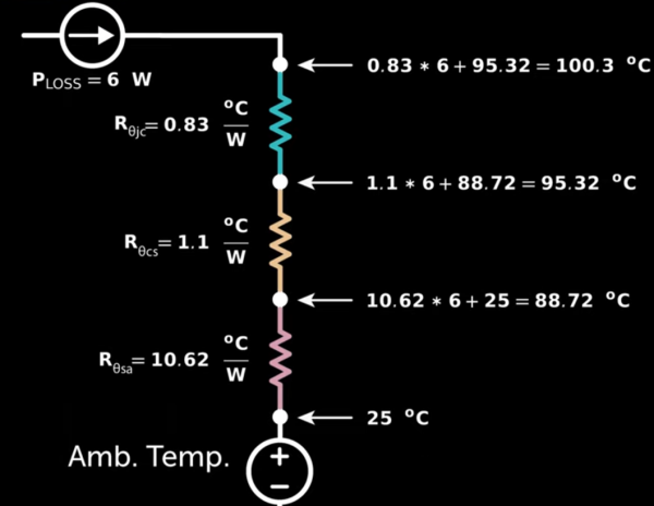

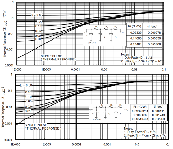

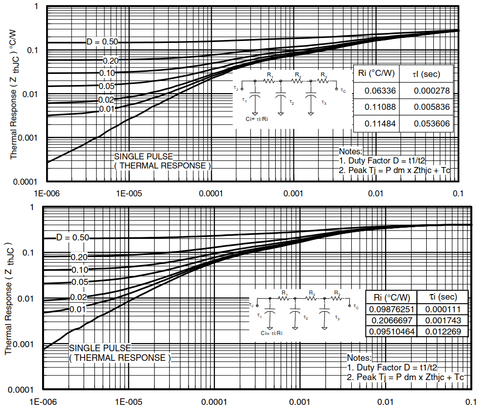

Ktory z tychto dvoch FET-ov sa bude za rovnakych podmienok lahsie chladit ?
ten s nizsim tepelnym odporem. Soucet vsech tepelnych odporu ma lepsi ten prvni ale prijde mi to skoro stejnyrottenkiwi píše:Ktory z tychto dvoch FET-ov sa bude za rovnakych podmienok lahsie chladit ?
OK, tak ked to aplikujem na moj FET,
Rjc == 0.29 *C / W
a Rcs == 0.24 *C / W
a Rsa == 0.5 *C / W
ambient == 25 *C pri strate 40 W tak dostanem:
25 + 0.5 * 40 + 0.24 * 40 + 0.29 * 40 === 25 + 20 + 9.6 + 11.6 === 66 *C pre Tjunction
a pre FET: / ten isty vyrobca to iste puzdro /
Rjc == 0.45 *C / W
a Rcs == 0.50 *C / W
a Rsa == 0.5 *C / W
25 + 0.5 * 40 + 0.5 * 40 + 0.45 * 40 === 25 + 20 + 20 + 18 === 83 *C pre Tjunction
Tak preco maju podobne FET-y od toho isteho vyrobcu, v tom istom puzdre
tak rozdielne termalne vlastnosti ?
To se musis zeptat vyrobce
staci aby tam bylo o par desetin vic plastu nebo kovu, sirsi chip, nebo s vetsi plochou. Kdo vi. Vypocty tehle veci s teplem a chlazenim jsou docela veda ikdyz se to nezda.

Teraz mi treba BOOST MPPT a DC-AC 50 Hz sinus menic prepojit
a na to treba dalsie suciastky, alebo nejaku 96 - 120 V baterku s malou kapacitou.
. . A kedze nemam rad vela kablov, tak neskor sa dopracovat k tomu:
