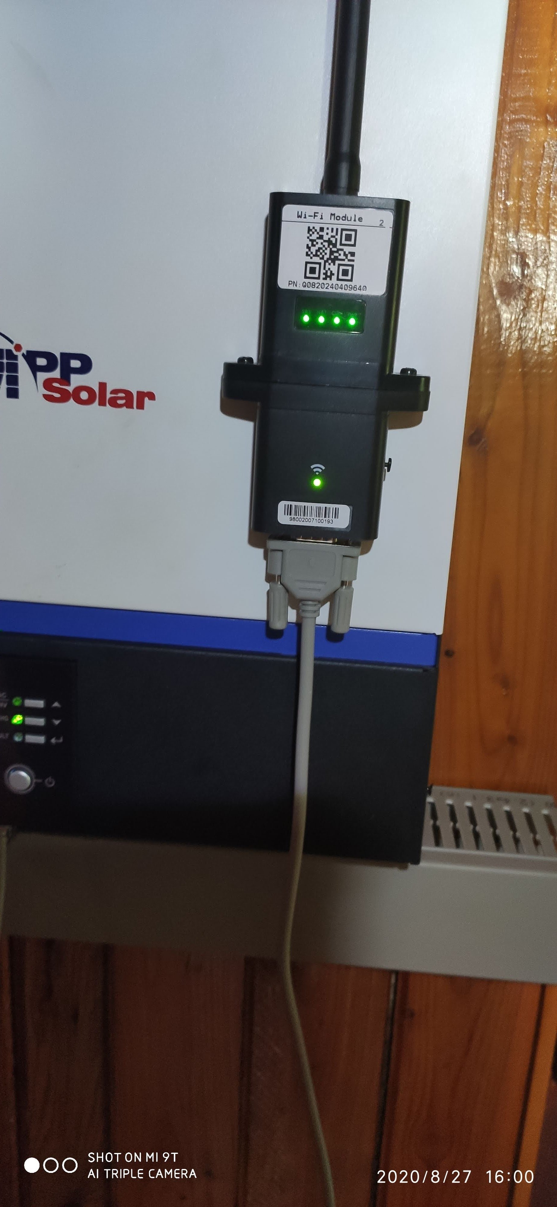

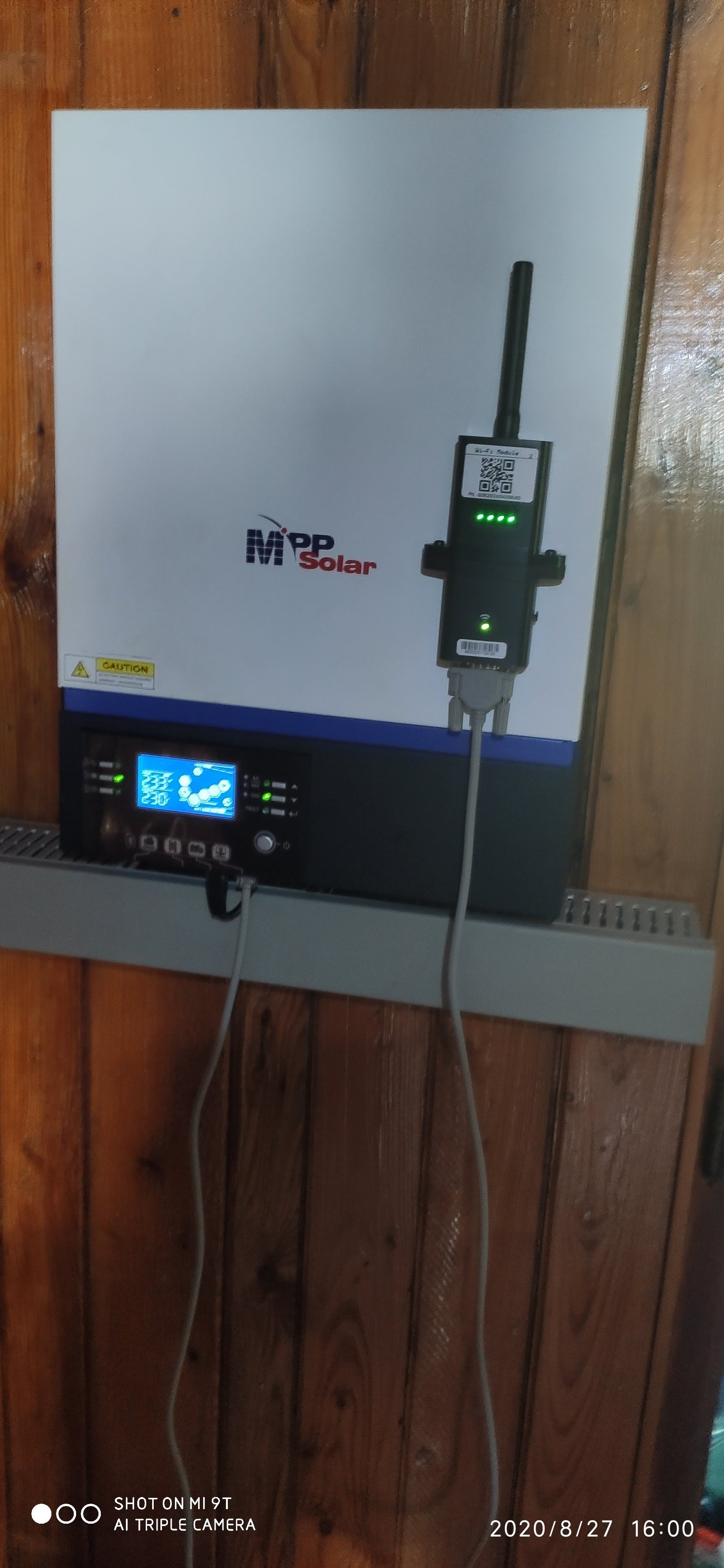

Potrebujete niečo takétoNezmar píše: ned srp 27, 2023 11:50 amZdravím
Zprovoznil jsem Axpert king 5kw a chtěl bych mít vzdálený dohled nad měničem.Jaký systém se nejlépe k axpertovi hodí?
Předem dík za tip.
