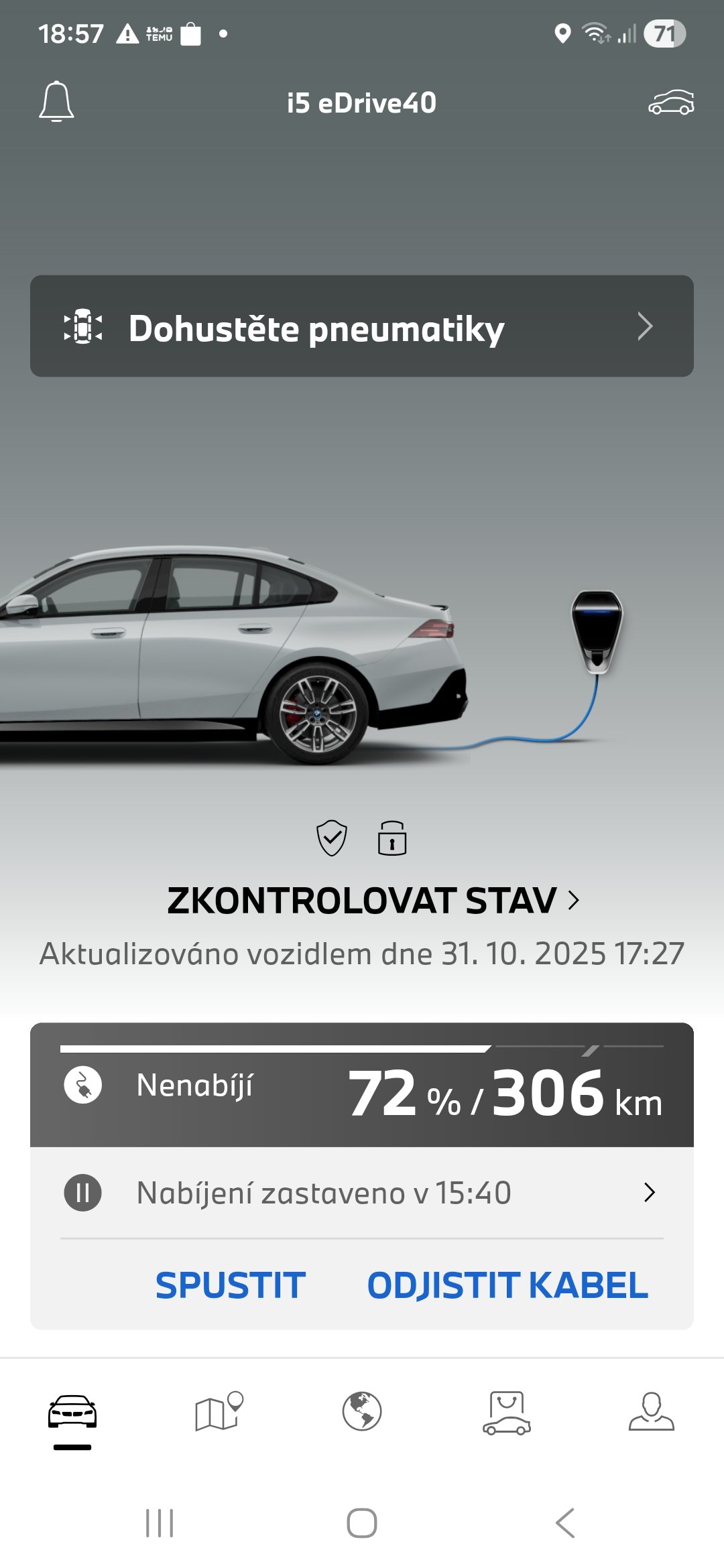

Re: Pokus o malou elektrárnu v garáži
Franto chces poslu rucni pumpu k ni nepotrebujes panely.
- Příspěvky: 5954
- Reputace:616
V klidu chybí tam 0,2Atm.Moc jemná nĕmecká technika:)).
Ale mám super aku kompresor z Lidlu.Co ho mám jiný nepoužívám.
