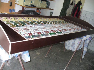

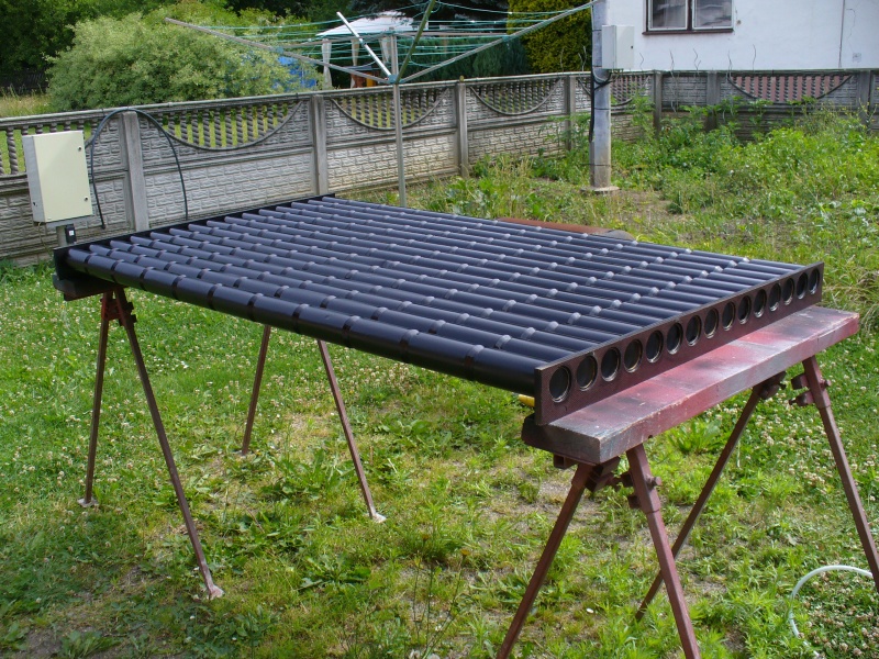

Tak jsem konečně začal s kompletací....

Ejha, drzim palce, tesim sa na dalsie foto.
Celkom ma to zacina zaujimat...

Re: Pivní kolektor

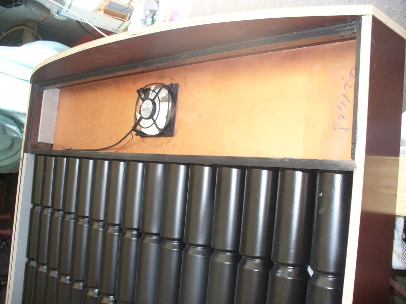

Tak sem vám neska zase zarval šponu.....Mátná barva sice není matná,ani lesklá...( zkrátka všude se pije,ten kdo ji míchal byl fakt navaleny) Takže značku primalex už nekupim.. jooo a pokud je to možné stejné plechovky na sebe a matné se lépe stříkají, ikdyž jsou zase křehké.Na lesklých se dělaly takové mastně nemastné oka...

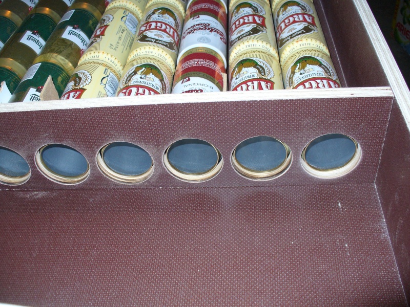

@radimre: Mohu se zeptat čím vykružujete víčka z plechovek? S tímhle nápadem taky koketuji a zkoušel jsem obyčejný vykružovák na plech a rozhodně pak vnitřní hrany plechovek nemám takto pěkně opracovány jako jsem viděl na detailech z Vašich fotek.

Na vykružovanie já používám ten obyčejný núž na koberce nebo odlamovací nůž který všude koupíš za pár haléřů. pekne uděláš rysku nezatlačíš příliž a když jsi obyšel obvod pak zatlačíš s nožem a celé se protrhne podél rysky, když ne pak máš otupelé ostří.

No jak koukám záběry jsou vždy od hrdla ty jsou parádní to je fakt....Tady je odkaz na mé video Jak to dělám...georgiik píše:@radimre: Mohu se zeptat čím vykružujete víčka z plechovek? S tímhle nápadem taky koketuji a zkoušel jsem obyčejný vykružovák na plech a rozhodně pak vnitřní hrany plechovek nemám takto pěkně opracovány jako jsem viděl na detailech z Vašich fotek.

Moc pěkné řešení, já to zkoušel bimetalovou vrtací korunkou zespodu a to jde také pěkně - vycentruje se relativně přesně vrták v plechovce, ale zůstanou otřepy po krajích. To s tím otvírákem na horní část je super. To mě nenapadlo. Tam jsem moc úspěšný s korunkou nebyl. Děkuji moc za podnětné nápady.

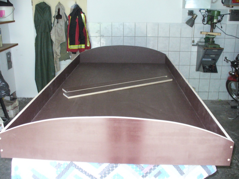

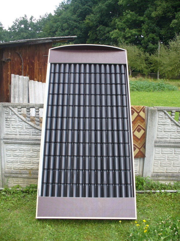

Tak aby tato rubrika nezakrněla...zase hodím něco na koukání zbytek na mých web.Chlapi zima se blíží

Re: Pivní kolektor

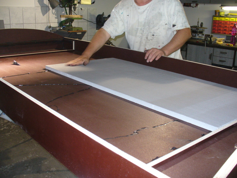

Tak jsem ho tedy vynesl na světlo bóóžíí...bylo třeba uklidit po montaži....
