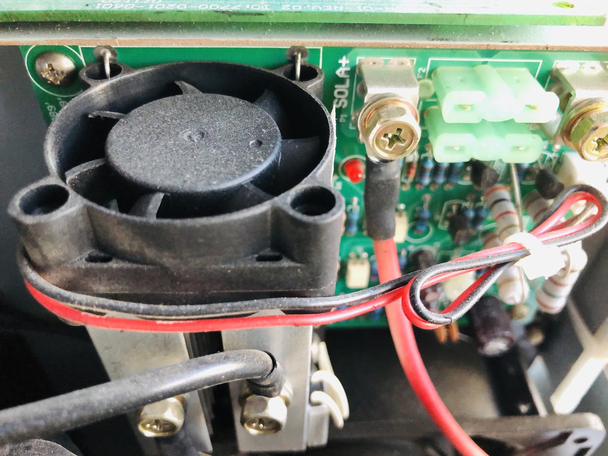

MPPT a PWM princip je uplně stejný. vzít napětí a proud z panelů, prohnat ho přes tranzistor do cívky a vyflusnout přes diodu ven do baterky nebo kondu.
Podstatný rozdíl není v účinnosti.
účinnost PWM regulatoru je z principu ovlivněna jen úbytkem na diodě , úbytkem na tranzistoru a reálným úbytkem na odporu vstupní indukčnosti. pokud má regulátor i výstupní LC filtr tak i tam.
Troufám si říct že oba regly vypadají na první pohled stejně.
Dokonce ani dražší a výkonnější PWM solární regulátory nemají akumulační tlumivku a pouze střídou řídí střední hodnotu nabíjecího proudu tak, aby napětí na výstupu bylo v požadovaných mezích. Zde je příklad PWM regulátoru 48V/50A. Je zcela bez tlumivky a veškerý dispoziční výkon panelů, který je dán součinem nabíjecího proudu a rozdílu mezi napětím baterie a bodem maximální účinnosti panelu přijde vniveč.
PWM regulátor 55,2V/50A
Je i na první pohled zřejmé, že PWM regulátor bez akumulační indukčnosti nemůže mít účinnost srovnatelnou s MPPT regulátorem. Zejména při větším rozdílu napětí MPP a napětí baterie je zásadní rozdíl v účinnosti obou regulátorů.
